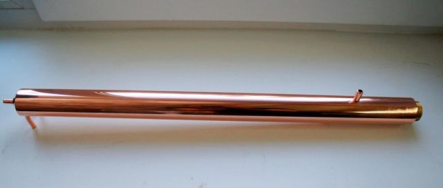

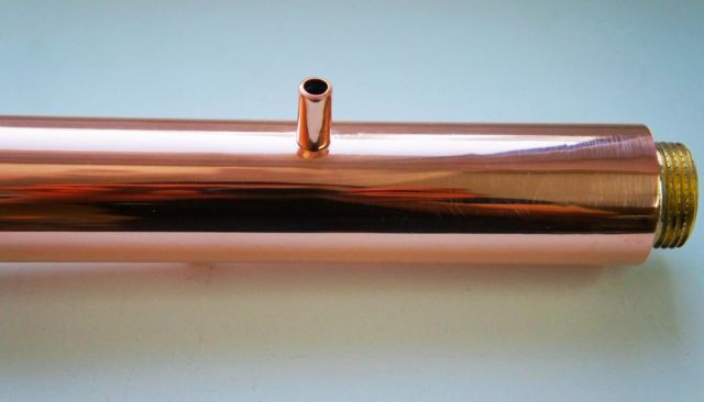

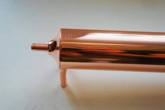

Гость Max Cup Опубликовано: 9 мая 2014 Добрый день, возможно Вас заинтересуют медные дистиляторы, которые я делаю... вообще я сижу на хоумдистиллерс, недавно наткнулся на этот вот форум... Медный дистилятор «Мадрид» 4800р. Параметры: Общая длина самогонного аппарата - 60 см; Длина холодильника - 38 см; Диаметр штуцеров холодильника - 12 мм; Диаметр штуцера под термометр – 6 мм; Диаметр труб самогонного аппарата - 28 мм; Диаметр резьбового соединения - 1 дюйм по умолчанию, при Вашем желании можем встроить соединение любого другого размера. Крепость «тела» на выходе – 85% об. (из браги 10% об.). Производительность напрямую зависит от подаваемой мощности (до 3 л/ч). Медный дистилятор «Токио» 4000р Параметры:§ Длина аппарата - 50 см;§ Диаметр трубы - 35 мм;§ Длина змеевика – 3 м;§ Диаметр змеевика и штуцеров на отвод и подвод воды - 6 мм;§ Диаметр штуцера на выход продукта - 8 мм.§ Диаметр резьбового соединения - 1 дюйм по умолчанию, при Вашем желании можем встроить соединение любого другого размера. Крепость продукта на выходе – 79-95% об. Производительность - около 3,5-4,5 л/ч при нагреве 1,5-2 кВт. Цитата Поделиться сообщением Ссылка на сообщение Поделиться на других сайтах

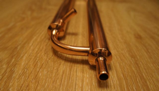

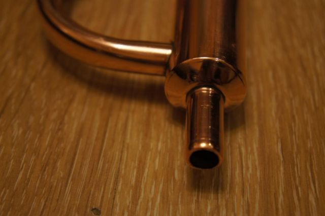

Archer 38 Опубликовано: 10 мая 2014 про конструкцию не буду,каждому своё, но качество соединений я оцениваю на 10 баллов Цитата Поделиться сообщением Ссылка на сообщение Поделиться на других сайтах

ванечка 987 Опубликовано: 13 мая 2014 Максим у "токио" две трети трубы занято димротом. итого 15см в лучшем случае для укрепления. не знаю, есть насадка или нет и не хочу ничего обсуждать по конструкции, на заявленной производительности указанных параметров по крепкости не получить. да и с укрепляюшей трубой если идет опционально так же. желательно сформулировать параметры корректно. здесь не мальчики бестолковые обитают и эта лапша не прокатит. 1 Цитата Поделиться сообщением Ссылка на сообщение Поделиться на других сайтах
Гость Max Cup Опубликовано: 13 мая 2014 (изменено) Максим у "токио" две трети трубы занято димротом. итого 15см в лучшем случае для укрепления.не знаю, есть насадка или нет и не хочу ничего обсуждать по конструкции,на заявленной производительности указанных параметров по крепкости не получить.да и с укрепляюшей трубой если идет опционально так же.желательно сформулировать параметры корректно. здесь не мальчики бестолковые обитаюти эта лапша не прокатит. Вот здесь вот тема русскоязычная, то, что заявлено - проверено десятками людей http://forum.homedistiller.ru/index.php?topic=30079.0 при использовании царги в 70см - это ректификационная колонна с производительностью 1л. ч Я понимаю, что физику в школе все проходили, но из-за того, что вы что то недопонимаете я не буду занижать параметры аппарата. в америке этот аппарат сделал некто Бокабоб - думаю при желании найдёте на тамошних форумах, личность легендарная. То, что заявлено 95% - никто не говорит, что в кубе брага пяти процентная. Изменено 13 мая 2014 пользователем Max Cuprum Цитата Поделиться сообщением Ссылка на сообщение Поделиться на других сайтах

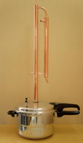

Гость Max Cup Опубликовано: 13 мая 2014 Тогда с вашего позволения буду загружать сюда некоторые фотографии из тамошней моей темы. Аппарат Мадрид - Gagarin Прошу прощения, в теме названия сменил на дистиляторы, а вот как тему поправить - не знаю( Цитата Поделиться сообщением Ссылка на сообщение Поделиться на других сайтах
