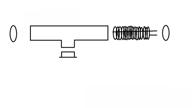

serafh Опубликовано 7 апреля, 2018 Автор Опубликовано 7 апреля, 2018 (изменено) Kasperys сказал: ты берешь тройник к которому надо приварить минимум 3 патрубка + вварить узел отбора. Готовый тройник (никаких доп патрубков, фирма и размеры указывал), кламп, готовый двойной димрот - ОДИН (фирму и размеры указывал), две плоских крышки (там же). Внизу на кламп цепляется любой УО, предпочтительнее от sia и все готово. Это эконом вариант, можете сравнивать с другим нержовым конструктивом. Все другие варианты Т-образого дэфа - это хотелки, а за хотелки надо платить. Изменено 10 апреля, 2018 пользователем serafh Сообщение отражает мнение автора (imho)
Kasperys Опубликовано 7 апреля, 2018 Опубликовано 7 апреля, 2018 (изменено) [member=serafh], у тебя в твоем файле рисунок тройника без клампов вообще, если ты хочешь по краям приделать кламп крышки, то ты или просто можешь приварить их (правда торчать будут) или надо варить 3 патрубка кламп соединения - по 1 на КАЖДОЕ отверстие тройника. Готовый тройник http://bestsam.ru/troynik-t-obraznyy/ имеет немалую высоты, что вместе с допузлом отбора просто убьет смысл экономии высоты. Клюка с малым углом будет ниже. Изменено 7 апреля, 2018 пользователем Kasperys
serafh Опубликовано 7 апреля, 2018 Автор Опубликовано 7 апреля, 2018 (изменено) [member=Kasperys], Олег ты опять невнимательно прочитал про тройник, вначале темы есть пост с его размерами. Он укороченный с длинными плечами. Из-за уважения к тебе, даю ссылку, при необходимости там же можешь узнать и его цену. http://starinox.ru/katalog-tovarov/armatura-nerzhaveyushhaya/sms1/trojniki.html просто можешь приварить их (правда торчать будут) Про крышки - это круги из нерж. листа, диаметром два дюйма с отверстиями под трубку димрота. Торчать нечему Изменено 7 апреля, 2018 пользователем serafh Сообщение отражает мнение автора (imho)
Kasperys Опубликовано 7 апреля, 2018 Опубликовано 7 апреля, 2018 (изменено) [member=serafh], т.е. ты просто хочешь их вставить по концам? - протечет поздно или рано. Если приваришь - будет безразборный - тоже вариант конечно. Смотри - короткий фланец для тройника 2,5 см + узел отбора 5, то твоя совокупная высоты будет не меньше клюки. Изменено 7 апреля, 2018 пользователем Kasperys
serafh Опубликовано 7 апреля, 2018 Автор Опубликовано 7 апреля, 2018 Kasperys сказал: короткий фланец для тройника 2,5 см Там же, есть короткие клампы, высотой 12,7мм http://starinox.ru/katalog-tovarov/armatura-nerzhaveyushhaya/sms1/chasti-zazhimnyix-soedinenij-clamp/privarnoj-patrubok-shtuczer-zazhimnogo-soedineniya-od-korotkij-short-welding-welding-clamp-inches.html высота короткого отростка тройника - 4,5мм диаметр трубы 51мм Итого 68,2мм ПЛЮС отдельный узел отбора, а тут надо выбирать ПС: если нужно еще уменьшить высоту дефа, можно узел отбора сделать встроенным, свой пример я показывал. Но это другой коленкор. Сообщение отражает мнение автора (imho)

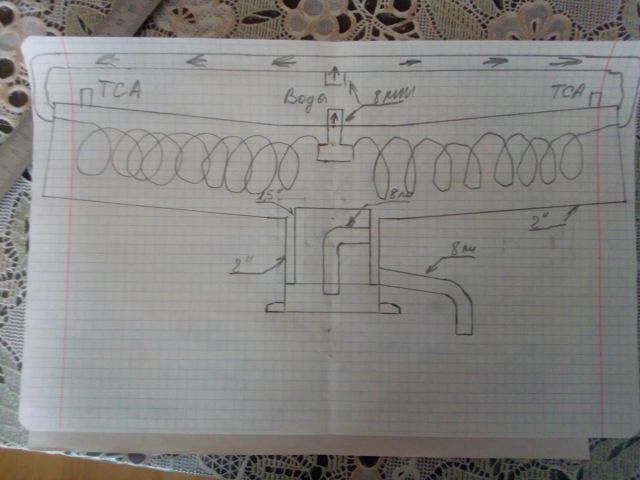

Optimist Опубликовано 7 июня, 2018 Опубликовано 7 июня, 2018 (изменено) В плотную подошёл к реализации своей может быть бредовой идеи. Т-ОБРАЗНЫЙ дэф, вот накидал искизик чего хочу, пойду сейчас к мастеру помозгуем как исполнить. Буду работать на нем только на ректификации, поэтому думаю намотать димрот из 2 метров 8 мм трубки. Изменено 7 июня, 2018 пользователем Optimist
Optimist Опубликовано 7 июня, 2018 Опубликовано 7 июня, 2018 тамбовский волк сказал: цена 1000 рублей за трубку и заглушку Зачем тебе 40 см, плюс ещё трубки под воду и того 45 см высоты, когда можно всё уложить в 10-12 см, а выигранную высоту пустить на ЦП.
serafh Опубликовано 7 июня, 2018 Автор Опубликовано 7 июня, 2018 (изменено) Optimist сказал: димрот из 2 метров 8 мм трубки. Почему не из 6-ки? Ее легче гнуть, меньше расход воды, легче разместить в деф, мона мотать спираль метражом больше, чтобы мощу поднять. Я бы добавил силиконовую трубку-уровень в деф, чтобы мониторить захлебы-затопы. Думаю скоро они (контролируемые затопы) будут в тренде не только у поляков. Изменено 7 июня, 2018 пользователем serafh Сообщение отражает мнение автора (imho)
Optimist Опубликовано 7 июня, 2018 Опубликовано 7 июня, 2018 (изменено) Мне мощь не нужна, я его делаю чисто для ректа по тому возврат внутренний, а предзахлеб я и по манометру могу отследить.Возможно буду на автономку переходить и 8 мм димрот будет для нее получше. Изменено 7 июня, 2018 пользователем Optimist
serafh Опубликовано 7 июня, 2018 Автор Опубликовано 7 июня, 2018 (изменено) [member=Optimist], Посмотри здесь, это в теме: https://forum.grainwine.info/index.php/topic/1745-obsuzhdenie-konstruktivov-t-obraznih-deflegmat/?p=359628 Правильнее будет сказать не предзахлеб, не захлеб, а контролируемый затоп. Чтобы ориентироваться по манометру надо будет совместно с ним смотровое стекло иметь под дефом, хотя бы на период замеров давления. Потом мона диоптр убрать и мониторить трубкой-уровнем, - там всего нужно два штуцера 6мм Изменено 7 июня, 2018 пользователем serafh Сообщение отражает мнение автора (imho)
