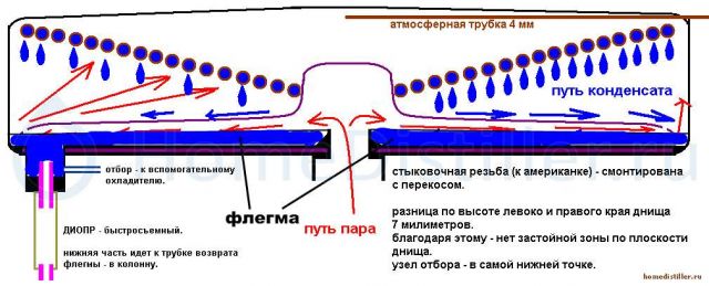

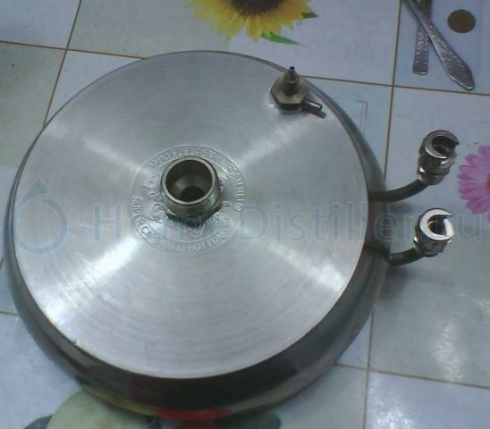

stary-stary Опубликовано 5 апреля, 2018 Опубликовано 5 апреля, 2018 Как то был опыт, делал вот такую Ничего не напоминает??? 2
Пчёл Опубликовано 5 апреля, 2018 Опубликовано 5 апреля, 2018 [member=stary-stary],Да это тоже не айс конструкция и конструкционных ошибок он тоже не избежал.

Пчёл Опубликовано 5 апреля, 2018 Опубликовано 5 апреля, 2018 Для дистиляции тоже не очень то и пригодная вещица.Промывать замучаешся если что.Если бы разборный был бы сей девайс,то тогда бы ещё куда ни шло.
stary-stary Опубликовано 5 апреля, 2018 Опубликовано 5 апреля, 2018 (изменено) Ну да НДО неопознанный дистиллирующий объект, НГО неопознанный гонящий объект, или просто НЛО как Вадим, эти картинки от 2011г. И у них есть Автор... Вот, его цитирую: "....основное назначение - ректификация с системой автономного водяного охлаждения с температурой воды в переделах +30 градусов. Ожидаемая расчетная мощность колонны внутренним диаметром 35 мм в пределах 1,2 - 1,5 кВт....так выглядит внешне. по моему - очень даже пристойно. показать не стыдно." Изменено 5 апреля, 2018 пользователем stary-stary 1
Пчёл Опубликовано 5 апреля, 2018 Опубликовано 5 апреля, 2018 [member=Добровар],Из плюсов здесь только высота.Остальное огромный минус.
Добровар Южный поток Опубликовано 5 апреля, 2018 Опубликовано 5 апреля, 2018 Для дистиляции тоже не очень то и пригодная вещица. В моих руках это вещь будет жить, в других руках возможно нет, тут как подойти. Вот, его цитирую: Для человека с небольшими запросами где нибудь на вахте в вагончике, это просто кландайк. 1 тел. 89654225555 "Южный поток"
stary-stary Опубликовано 5 апреля, 2018 Опубликовано 5 апреля, 2018 с небольшими запросами где нибудь Ссылку дать на первоисточник? 1
Добровар Южный поток Опубликовано 5 апреля, 2018 Опубликовано 5 апреля, 2018 Остальное огромный минус. Был бы у меня такой аппарат 7 лет назад то поверь он бы был один из первых среди самогонщиков. [b][member=stary-stary][/b], Да конечно, интересно, благодарю. тел. 89654225555 "Южный поток"
stary-stary Опубликовано 5 апреля, 2018 Опубликовано 5 апреля, 2018 (изменено) [member=Добровар], http://forum.homedistiller.ru/index.php?topic=18181.0 Никто-ж из Вас не будет против того, что оборудование рассчитывается под конкретную задачу... Изменено 5 апреля, 2018 пользователем stary-stary

Пчёл Опубликовано 5 апреля, 2018 Опубликовано 5 апреля, 2018 (изменено) ЦП отпадает,раз.Охлаждение с точностью,за счёт разделения димрота,два.Постоянное избыточное давление в первичной камере,что исключает подсос воздуха,три.Высоту не кушает,четыре.И по сути,простой как трёхлинейка,пять.Ну требует дополнительного оборудования,под подвод воды,но это не так уж дорого и сложно.Вопрос если в том,выдумал он его сам или спёр у кого,я думаю,что это не имеет значения.Если честно,то и к "продаванам" я отношусь лояльно.Они тоже стараются,делают,конкурируют и всё это ради нас,потребителей.И что выносят на обсуждение прежде,чем начинют производство,это тоже их большуший плюс.Ведь чем проще,дешевле,ремонтопригоднее получится,тем нам потом проще и лучше будет.Ну и дешевле конечно,а это тоже бонус неплохой.Вот кто из вас устанавливает колонну идеально вертикально?Я лично даже и не знаю,хоть сам и ложил кафель в ванной,вертикальные у меня там ряды или нет.Трубу я ставлю всегда на глаз,примерно.А не каждый деф это прощает.И т.п и т.д. Изменено 5 апреля, 2018 пользователем Пчёл

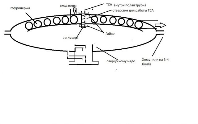

Kasperys Опубликовано 5 апреля, 2018 Опубликовано 5 апреля, 2018 (изменено) у плоского дефа по сути 1 проблема - плоское дно, что при отклонении от вертикали дает избыток флегмы, если использовать эллиптическое днище с наружним возвратом, то проблема исчезает. Думаю это где то так в принципе если колхозить, то на корпус дефа можно пустить стальные тарелки/миски по типу: https://ru.aliexpress.com/item/Camping-18cm-Dia-Stainless-Steel-Tableware-Dinner-Plate-Food-Container/32824614593.html?spm=a2g0v.search0302.3.10.1b7b1a522GkfZ2&ws_ab_test=searchweb0_0,searchweb201602_0_10152_10151_10618_10059_10697_10696_10534_10084_100031_10083_10624_10623_441_10307_10341_10065_10340_10068_10343_10342_308_10301_10103_10620_10344_10622_10621,searchweb201603_0,ppcSwitch_0&algo_pvid=23dc4cfd-1593-4ab9-a51b-f6f18b1a2928&algo_expid=23dc4cfd-1593-4ab9-a51b-f6f18b1a2928-1 Изменено 5 апреля, 2018 пользователем Kasperys

Пчёл Опубликовано 5 апреля, 2018 Опубликовано 5 апреля, 2018 (изменено) [member=127L],Не так всё просто.Попробуй удержи в состонии равновесия плечи при давлении за 30 ртути.Там булькает не по детски.И притом давление зависит от кучи причин и является величиной непостоянной.Не так то и просто,как кажется.При различном сырье и то разное,а туда же и атмосферку и падение в процессе работы и падение при отборе.[member=Kasperys],Немного не прокатит.Прикинь все размеры в мм и потом согни гофр как на чертеже.Или нарисуй в реальном размере,так ещё проще. Изменено 5 апреля, 2018 пользователем Пчёл
