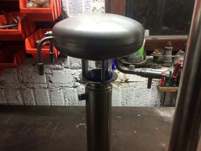

SerPet Опубликовано 30 марта, 2018 Опубликовано 30 марта, 2018 На польском сайте тоже с кочерги начинали, на каком-то этапе. Потом был молот, а затем вот это:
Luk Опубликовано 30 марта, 2018 Опубликовано 30 марта, 2018 В магазине Метро видел такие полусферы, и это не тарелки, для плит с овальной поверхностью. Миски тонкие.
SerPet Опубликовано 30 марта, 2018 Опубликовано 30 марта, 2018 Не по теме конечно, но в таких НЛО у нас часто спираль одну завивали как улитку, что считаю неэффективным. Нужно спираль делать многозаходной. Реализация за технологами. В магазине Метро видел такие полусферы Сейчас этого добра полно и с бортами и без бортов, есть по толщине такие солидные, не фольга, варить можно.
