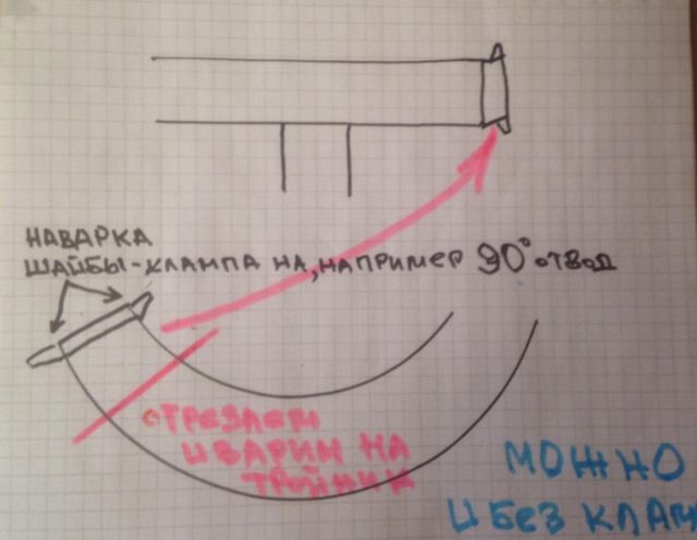

Luk Опубликовано 29 марта, 2018 Опубликовано 29 марта, 2018 Может не новость но скажу. В торойник впаять по краям углы под 45* , и с обоих сторон вставить по димроту, подачу воды сделать общую.
serafh Опубликовано 29 марта, 2018 Автор Опубликовано 29 марта, 2018 впаять по краям углы под 45* Надо поменьше градусов, может отвод на 45* распилить на секторы, предлагал такой способ Сообщение отражает мнение автора (imho)
SerPet Опубликовано 29 марта, 2018 Опубликовано 29 марта, 2018 Немного фото того аппарата на видео выше. Внутри гофра нержа. 2
Optimist Опубликовано 29 марта, 2018 Опубликовано 29 марта, 2018 Да какие 45* думаю 2-3* достаточно, у спецназа 6* . Зачем эти отводы, можно так трубу подтачить чуть. 2
SerPet Опубликовано 29 марта, 2018 Опубликовано 29 марта, 2018 Вот что создатель писал: Голова Thor с диаметром 70 мм, количество использованной гофрированной трубы 3,6 м дает ей очень хорошую эффективность с точки зрения потока воды через конденсатор. Голова имеет регулируемое озеро мощностью 10-150 мл, регулирование жидкости во время процесса (большое озеро-небольшое озеро-большое озеро, сколько угодно, D). В ближайшем будущем я представлю размеры 85 мм и 104 мм (длина гофрированной трубы около 15 метров). Возвращаясь к теме Thor's Head, вчерашние испытания охлаждающей способности для нагревательной мощности 4000 Вт ,выход для охлаждения Температура 75,50 ° C Температура на входе в охлаждение 11,88 ° C Температура вентиляции 60,81 ° C Расход охлаждающей воды 39,00 л / h https://alkohole-domowe.com/forum/domowe-spawanko-d-t12324-180.html?hilit=domowe%20spawanko
Luk Опубликовано 29 марта, 2018 Опубликовано 29 марта, 2018 Я не против, можно 2-3*,сказал о готовом решении, и то что есть под рукой. 45* тож не много.
Optimist Опубликовано 29 марта, 2018 Опубликовано 29 марта, 2018 [b][member=Luk][/b],Много, весь интерес выигрыш по высоте и внутренний возврат без охлаждения флегмы.
Luk Опубликовано 29 марта, 2018 Опубликовано 29 марта, 2018 (изменено) Тут тогда только с клампами возиться, да чуть запилив трубу его запросто можно вставить с маленьким углом. С трубой будет проблемнее. А еще можно трубу на трубогибе немного прогнуть. Изменено 29 марта, 2018 пользователем Luk
Optimist Опубликовано 30 марта, 2018 Опубликовано 30 марта, 2018 [member=Luk],я думаю делать из нержавейки, трубу чуть согнуть, и после приворить к ней узел отбора, а на концах кламповые заглушки что бы можно было открыть и промыть механически с щеткой.
Luk Опубликовано 30 марта, 2018 Опубликовано 30 марта, 2018 (изменено) Нет, я пока только с медью. Нержу дома тихо непопилить. Мастерской нет. Изменено 30 марта, 2018 пользователем Luk
Optimist Опубликовано 30 марта, 2018 Опубликовано 30 марта, 2018 (изменено) Да как я думаю сделать из меди и не получится наверное, хочу димрот сделать что бы охлаждение было одинаково в обоих плечах. Изменено 30 марта, 2018 пользователем Optimist

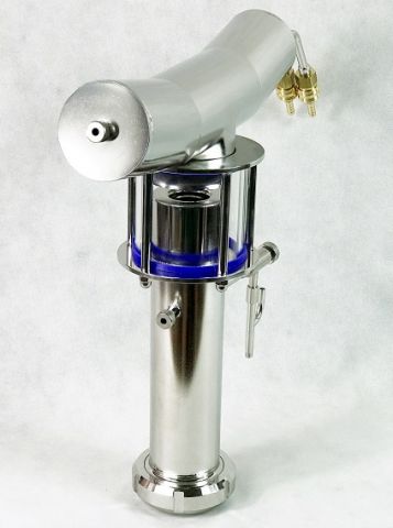

Kasperys Опубликовано 30 марта, 2018 Опубликовано 30 марта, 2018 вот польский конструкт для примера https://destylatorymiedziane.pl/pl/kolumny-rektyfikacyjne/48-kolumna-thor-elite-lmovm-.html Поэтому сделать из меди можно, НО цена медного тройника 54 за гранью зла - поэтому рациональней 2 трубы спаять под 90 градусов. Честно: в целом не вижу особого выигрыша Тора по сравнению с положительной клюкой на 6 градусов. Больше по душе схема Запала с плоским дефлегматором, только не медную трубку туда ставить, а нержегофру. Если сделать красиво, то будет подобное. http://allegro.pl/destylator-110l-bufor-bimber-skn-glowica-puszkowa-i7261018838.html#thumb/4
Luk Опубликовано 30 марта, 2018 Опубликовано 30 марта, 2018 Сделано добротно ! По поводу цены. Походите по магазинам, если они есть у вас, посмотрите что и за что продают! Да , можно спаять в стык твердым припоем, будет не оторвать.

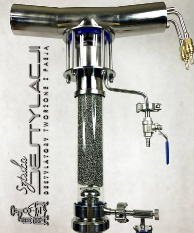

serafh Опубликовано 30 марта, 2018 Автор Опубликовано 30 марта, 2018 (изменено) Для чего диоптр не только в этом польском варианте? (В ПБ, например он "видит" закипание, здесь в дефах он тоже имеет определенную функцию, а не просто для красоты) Для чего озерцо внутри дефа? (Пусть рисунок абсурден, а здесь на продаваемом изделии стоит обратить на какой высоте штуцер обратки) http://stalowkasklep.pl/glowica-hammer-thor-mlot-thora-p-731.html Затопление дефа преднамеренно или диоптр позволяет предотвратить его? Почему на одних вариантах дефов плечи приподняты? На других нет. Какие варианты узлов отбора кроме перегородочного АБокакоба применяются? Вопросы конечно риторические, но хотелось бы иметь определенные понятия по ним. Здесь озерца нет, но возвратка регулируется краном, как на видео http://www.bimber.info/forum/viewtopic.php?f=11&t=6473&p=161511&hilit=M%C5%82ot+Thora#p161511 У автора тоже есть вопросы в тч по озерцу, пропуску спирали над трубой или ставить грибок http://www.bimber.info/forum/viewtopic.php?f=11&t=6082&p=149528&hilit=M%C5%82ot+Thora#p149528 Здесь озерцо 100 мл http://www.bimber.info/forum/viewtopic.php?f=11&t=5334&p=131051&hilit=M%C5%82ot+Thora#p131051 Тут известный уже готовый продаваемый деф с коментами аффтора: Перед отпуском мне удалось сколотить головку типа Молот Тора - Молот Тора. Фото второго прототипа на веб-сайте: http://stalowkasklep.pl/glowica-hammer- ... p-731.html В головке установлено смотровое окно затопления, а также отток из ныпеля 1/4". Озеро примерно 6-8мл. Головка имеет высоту общую 10см. Из того, что я знаю, это самые низкие доступные головкой в Польше. Головка была проверена в бою. Работает, как наиболее правильно. В манипуляции нет никакой разницы по сравнению с Aabratka или Никсона. Будет хорошей альтернативой, имеющих низкие помещения и желание уменьшенный прием боковую. ПС: здесь озерцо 6-8мл? Изменено 30 марта, 2018 пользователем serafh Сообщение отражает мнение автора (imho)
