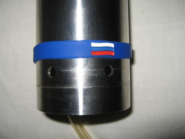

SerPet Опубликовано 26 марта, 2018 Опубликовано 26 марта, 2018 ТСА как то непонятно работает. Вполне рабочий вариант, но для вывода вонючеров не очень хорошо, сопротивление сечения и столба не даст эффективно это делать. У меня связь с атмосферой выполнена в виде отверстий по диаметру в нижней части, в зоне выхода продукта. Силиконовое кольцо на фото-как заслонка, можно перекрыть сечение выходное в случае необходимости. 1

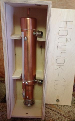

serafh Опубликовано 26 марта, 2018 Автор Опубликовано 26 марта, 2018 будет ОНО работать... и продукт получится точно такой же как с обычного прямотока. Только затраты на изготовление вылазят Ильдар. Новичек, ОН (не тролль) уже работает. По остальному у каждого свой выбор, я коммерцией не занимаюсь, но никому запретить не могу. Бери и Твори. 1 Сообщение отражает мнение автора (imho)

serafh Опубликовано 26 марта, 2018 Автор Опубликовано 26 марта, 2018 (изменено) [b][member=Optimist][/b], 1. Направление воды можно менять по желанию пользователя 2. Новичек работает и без сьемного паропровода 3. На рисунке вариант, который имхо более удачен и оптимален Изменено 26 марта, 2018 пользователем serafh Сообщение отражает мнение автора (imho)

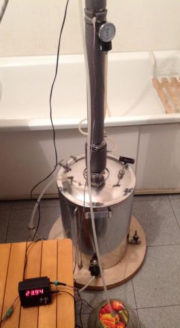

serafh Опубликовано 8 мая, 2018 Автор Опубликовано 8 мая, 2018 (изменено) Новичек в режиме дистиллятора Нижняя толстая царга с медной СПН-9, диоптр, переходник, Новичек. Брага сахарная, подаваемая мощность 3 кВт Вид в диоптр: Отобрал 10л сырца за 2 часа Изменено 8 мая, 2018 пользователем serafh Сообщение отражает мнение автора (imho)

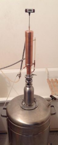

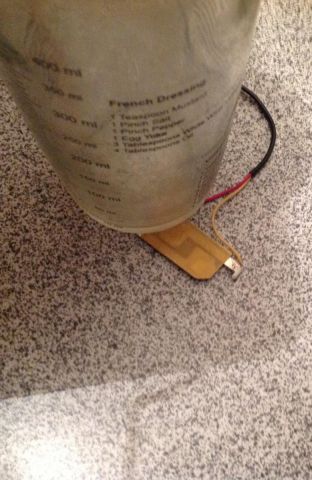

serafh Опубликовано 11 мая, 2018 Автор Опубликовано 11 мая, 2018 (изменено) Новичек в режиме дефлегматора на малой колонне Узел отбора сивухи (Р_ктифай), две царги РУМ-2 (ООО Из_бретатель), Новичек, СТХ+(звуковая сигнализация на мокрые полы) Сырец сахарный, настоянный на можжевельнике и др. травах для джина. Датчик "на пролив" от СТХ+ В итоге после разбавления отобранного продукта получил отличную и питкую можжевеловую водку Изменено 12 мая, 2018 пользователем serafh Сообщение отражает мнение автора (imho)

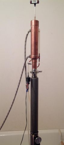

serafh Опубликовано 13 июля, 2018 Автор Опубликовано 13 июля, 2018 (изменено) Прогонял Новичек в режиме захлеба на медной 42-75 с кольцами Рашига-10, без диоптра. Обычно перегон на 1 квт. Поставил 2 квт, давление стало медленно расти, колонна стала расшатываться, при давлении около 30 мм рт ст в вертикальный индикатор (силиконовая трубка) начали бить струйки, пошел захлеб. Не стал доводить до выплескивания флегмы наружу перешел на 1 квт и все ОК. Кроме того, в режиме ректа открываю отверстия связи с атмосферой внизу штуцера Т. Т стабилизации установилась на 0,2С менее, чем при таких же параметрах К, но без захлеба. Открытие узла отбора сивухи - с началом роста Т в Датчике при отборе голов - Залп, потом по-капельно с с таким расчетом, чтобы нормализовалась Т колонны. Высота датчика Т - 1/3 высоты колонны, те 20-25 см от низа насадки. Изменено 13 июля, 2018 пользователем serafh 1 Сообщение отражает мнение автора (imho)
