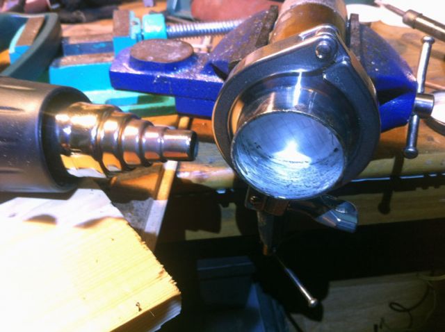

xOther Опубликовано 15 марта, 2018 Автор Опубликовано 15 марта, 2018 Если у кого имеется строительный фен с насадками то, подогревая им на 300гр легко можно лудить нержовый кламп самым маломощным паяльником. Мне понравилось больше, чем лудить просто мощным паяльником. Припой ложится идеально ровно. Медные дистилляторы/дефлегматоры/царги,автоматика и др.Медь, фитинги с доставкой.Наборы для самостоятельной сборки.

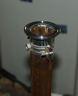

serafh Опубликовано 19 марта, 2018 Опубликовано 19 марта, 2018 [b][member=xOther][/b], Каким припоем можно впаивать паяльником в кламп проволочные ограничители насадки типа крестиков, черточек и тп. ПС: правильнее сказать фиксаторы путанки, чтобы она не выпадала под весом насадки и чтобы сильно не уменьшать высоты самой насадки. Нередко крестики впаивают в медную трубу выше клампа. Я сначала путанку ставлю, потом крест паяю припоем. Надо-распаял и вынул. При этом крестики могут быть как из медной, так из нерж. проволоки? Сообщение отражает мнение автора (imho)
xOther Опубликовано 19 марта, 2018 Автор Опубликовано 19 марта, 2018 [member=serafh], Ну я то ограничители не впаивал. Думаю по аналогии, нержу залудил серебряным и припаял обычным. И именно паяльником, не горелкой. Медные дистилляторы/дефлегматоры/царги,автоматика и др.Медь, фитинги с доставкой.Наборы для самостоятельной сборки.

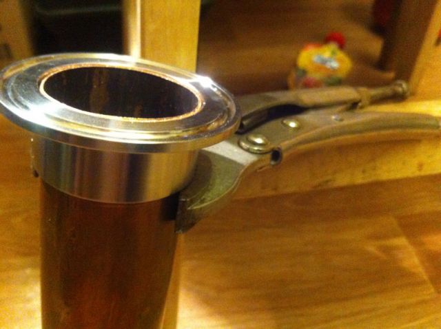

Антел Опубликовано 23 марта, 2018 Опубликовано 23 марта, 2018 В догонку. Мне кламп удобнее паять со стороны среза. При нагреве кламп может провалиться, по трубе. Ставим ограничитель, хомут. 2
serafh Опубликовано 23 марта, 2018 Опубликовано 23 марта, 2018 (изменено) Ставим ограничитель, хомут. Дима, я немного о другом ограничителе. Ты мне делал трубы, кламп внутрь трубы, хотелки-крестики паял через медную трубу выше клампа. Все ОК вопросов нет. Я спрашивал, как правильно припаивать паяльником крестики внутрь самого клампа. Изменено 23 марта, 2018 пользователем serafh Сообщение отражает мнение автора (imho)
Антел Опубликовано 23 марта, 2018 Опубликовано 23 марта, 2018 [b][member=serafh][/b], ага, я про другое. Когда проволока впаивается через отверстия в трубе, как то по надежнее и удобнее. Там 20-25 мм потерь, по высоте. Можно и кламп сверлить, но гемор. А впаивать мягким припоем в кламп не комильфо. Совсем ИМХО. :)
xOther Опубликовано 23 марта, 2018 Автор Опубликовано 23 марта, 2018 (изменено) Мне кламп удобнее паять со стороны среза. Дим,пробовал так и так "и с заду и с переду", но чеЙто боюсь перегреть горелкой в таком положении. Както когда труба вверху покрасивше видимый заказчику шов пайки получается. Вместо хомута инструмент)) Кстати не заменимый как теплоотвод при пайке рядом с патрубками под ОЖ. пс. Ваще прикольно получается без хомута или ключа)) Разогреешь так, припоя нальёшь, а кламп фигак и по трубе вниз пролетает. А до этого молотком еле влазил)) Изменено 23 марта, 2018 пользователем xOther Медные дистилляторы/дефлегматоры/царги,автоматика и др.Медь, фитинги с доставкой.Наборы для самостоятельной сборки.
Антел Опубликовано 23 марта, 2018 Опубликовано 23 марта, 2018 (изменено) [member=xOther], Не, не перегревается. И оставляю кламп на пару мм выше трубы. Четко видно пропай между трубой и клампом. Наляпать внутрь проще, это есть, а уж про красоту... :) ИМХО, ИМХО... Изменено 23 марта, 2018 пользователем Антел
