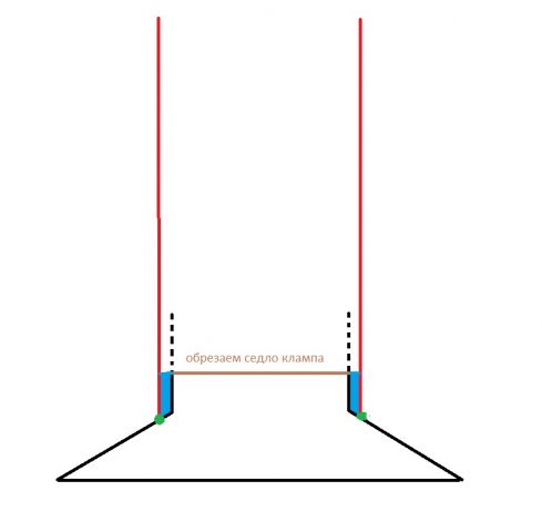

santexshoy Опубликовано 5 марта, 2018 Опубликовано 5 марта, 2018 Медную 54 труба буду пробовать припаять 51 клампу интересно получиться ?.
Dedok56 Опубликовано 5 марта, 2018 Опубликовано 5 марта, 2018 santexshoy сказал: интересно получиться ?. Судя по нику должно... Сняв стресс по печени не плачут…
xOther Опубликовано 5 марта, 2018 Автор Опубликовано 5 марта, 2018 (изменено) santexshoy сказал: Медную 54 труба буду пробовать припаять 51 Внутрь будешь вставлять. Там проблема с не пропаянной зоной будет Красное - труба Черноё - кламп Зелёное - места пайки Синее - зазор. Изменено 5 марта, 2018 пользователем xOther 1 Медные дистилляторы/дефлегматоры/царги,автоматика и др.Медь, фитинги с доставкой.Наборы для самостоятельной сборки.

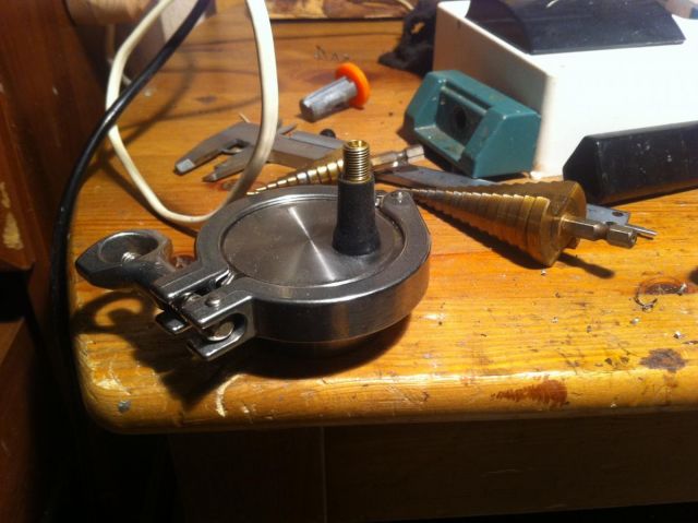

xOther Опубликовано 5 марта, 2018 Автор Опубликовано 5 марта, 2018 Антел сказал: опрессовываю, от греха... А я вот так)) 1 Медные дистилляторы/дефлегматоры/царги,автоматика и др.Медь, фитинги с доставкой.Наборы для самостоятельной сборки.
Антел Опубликовано 5 марта, 2018 Опубликовано 5 марта, 2018 [b][member=xOther][/b], так пробовал. Царга в кастрюлю не лезет... :)
xOther Опубликовано 6 марта, 2018 Автор Опубликовано 6 марта, 2018 (изменено) Антел сказал: Царга в кастрюлю не лезет... А в ванну? Пока только не придумал как кламп на клюшке опрессовать по лёгкому, кроме как просто ротом дуть Изменено 6 марта, 2018 пользователем xOther Медные дистилляторы/дефлегматоры/царги,автоматика и др.Медь, фитинги с доставкой.Наборы для самостоятельной сборки.
Антел Опубликовано 6 марта, 2018 Опубликовано 6 марта, 2018 [b][member=xOther][/b], просто проливаю, лучше головами. Затыкаю трубку возврата и наливаю. Стыки оборачиваю цветными салфетками. На них четко влажное пятно видно. 1
xOther Опубликовано 6 марта, 2018 Автор Опубликовано 6 марта, 2018 Антел сказал: лучше головами Возьму на вооружение. Я просто воды наливал, устанавливал на салфетку бумажную и сутки ждал. А головой до голов не додумался, благодарю Медные дистилляторы/дефлегматоры/царги,автоматика и др.Медь, фитинги с доставкой.Наборы для самостоятельной сборки.
sia Опубликовано 6 марта, 2018 Опубликовано 6 марта, 2018 [member=xOther], я вырезал из силиконового коврика глухие прокладки в кламп и собрал манометр на тройнике. нужно проверить куб, деф, кт или аппарат в сборе - ставлю куда надо заглушки, надуваю ртом миллиметров 100 по манометру и пережимаю трубку прищепкой. если минут через десять давление есть и не падает - все ок. 1 Осторожно! Мысли автора могут не совпадать с его мнением или временно отсутствовать...

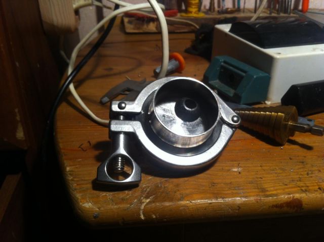

xOther Опубликовано 7 марта, 2018 Автор Опубликовано 7 марта, 2018 (изменено) Антел сказал: опрессовываю, от греха... Дим, смАри какой прибамбас для опрессовки замутил. Можно несколько атмосфер закачать)) Обычная "соска" от бескамерной шины. Отверстие в заглушке 12 мм. Изменено 7 марта, 2018 пользователем xOther 1 Медные дистилляторы/дефлегматоры/царги,автоматика и др.Медь, фитинги с доставкой.Наборы для самостоятельной сборки.
