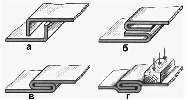

4 часа назад, Glog сказал:
Без отбортовки, конечно
Лопнет
А с отбортовкой не лопнет. 😁
Отбортовка - в обечайках.

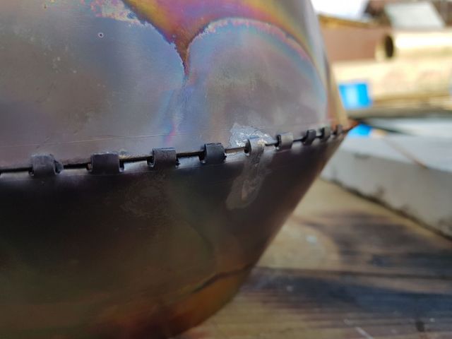

Вообще надо было бы вместо пайки сразу брать аппарат с аргоном. Им можно сразу встык варить. Листы не так ведет при нагреве и швы можно деформировать, а паяные швы хрупкие и ломаются.
Изменено пользователем Georgios
27 минут назад, Georgios сказал:
Лопнет
Я к чему все это показал. Североамериканские коллеги делают свои медные дистилляторы в кровельный замок и паяют соединение оловянным припоем от утечки. Все работает. Без твердого припоя.
Смотри.
Все без твердого припоя.
@Glog так они паяют из тонкой меди 0.8 - 1 мм. Бак из 1 мм будет пыхтеть и деформироваться. У меня маленький аламбик на 20 литров. У него дно постоянно хлопало, пока индукционный диск не припаял.  А с холодильником-змеевиком возникали пульсации, аламбик прыгал и пыхтел, пока кожухотрубник не прикрутил.  Не знаю как пульсации давления влияют на качество продукта, но в работе такая штука крайне раздражала. А если греть огнем, наверно и прогореть может.
Еще тонким конструкциям нужны ребра жесткости, прокатка на вальцах и пр. Делать такие замки из меди 1.5 или 2 мм на коленке и без навыков нереально. К тому же олово разрушается кислотами и стоит в 4 раза дороже твердого припоя.
Поэтому жесткость и прочность достигалась избытком припоя. Его ушло 1.5 кг.

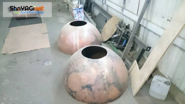

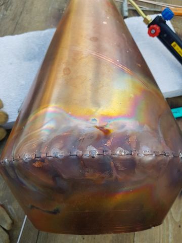

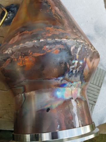

Делаю шлем. Встык 1мм спаять нереально, в отличии от 1.5 и 2 мм.  Чтобы было красиво, нужен либо аргон, либо навыки медников-жестянщиков как у португальцев или цыган, а пока так :)

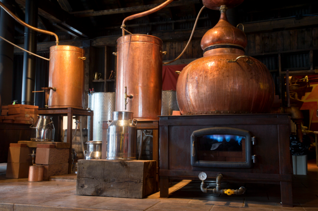

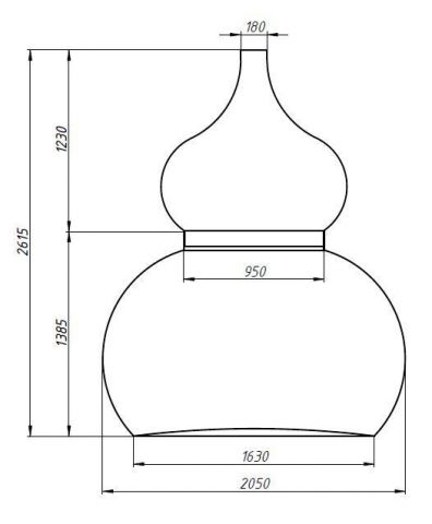

Вот набросал эскиз аламбика объемом 3300 л, шлем 800 л. А кто нибудь знает как их делают для дистиллерий (формовка, сварка и т.п.)?
1316876165_.thumb.JPG.8721ab4777d30197151feea1c1917026.JPGScreen-Shot-2018-01-18-at-12_11.58-PM.thumb.png.c242f17eaa244e7a0c677c1ae440b721.png
от чего же не реально? очень даж реально спаять в стык. в начале темы видно например когда конус припаял к шлему.... а на аламбике на водяной бане (в соседней теме
) дофига чего встык спаял. тут вопрос технологии пайки и флюса с припоем, сначала на прихваточки припаиваешь, а за тем уже основательно по кругу пайку делаешь (собственно и аргоном так же собирается). припой чем более текучий тем лучше
13 часов назад, AlexSolo сказал:
хорошо подумал? )))) я просто тож сначала замахнулся, но потом понял что проблемы с транспортировкой и с дверями ))) это очень стационарная вещь будет. что касается технологии изготовления, то не особо там всё сложно, элементы паяют, а затем проковываю придавая форму, но нужно хорошо владеть инструментом и понимать как медь себя ведёт. для изготовления нужно место рабочее подготовить, ну там оправки всякие и поддержки, молотки, киянки и т.д....   в общем и целом технология такая: сначала собирается геометрическая форма грубо приближенная к конечному результату, а затем это всё расковывается уже до более обтекаемых форм. руками трудоёмко очень.... на производствах молот электрический применяют в котором два основных элемента: одна часть молота стационарна  (нижняя как правило), а  вторая лупит по первой с определённым усилием (интенсивность и силу ударов должна быть возможность регулировать). станина такого молота устроена таким образом что бы можно было всю заготовку свободно туда запихивать и там вращать / крутить...

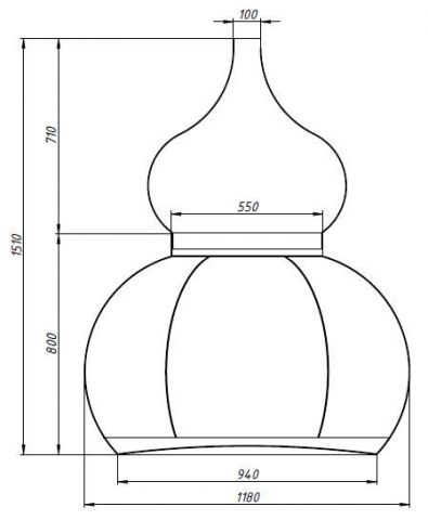

Переделал на "домашнюю" версию на 620 л. Куб поделил на 6 сегментов. Наверно имеет смысл расковывать сегменты отдельно, потом их сваривать встык. Нашел интересную обзорную статью https://maxcuprum.ru/news/shotlandskie-peregonnye-kuby/. Надо бы поискать, кто кузнечным делом занимается, сам материал не так дорого стоит, что-то в районе 70 тыс насчитал.
1234415404_.thumb.JPG.2f058a4241cd8edf60e289ca472d3225.JPG1305_151354687913421479.thumb.jpg.c4f4a206660799e77ca07aab990185f8.jpg
@ledsky в стык паять можно, в обечайке так сделал 2 шва, т.к. туда ушло 1.5 листа. Это просто менее надежно и более геморно. Листы сильно ведет и при попытке выправить молотком припой без серебра лопается.
@AlexSolo а нужны вообще такие сложные сферические формы? Сфера по сравнению с цилиндром просто более жеская и позволяет использовать более тонкий материал. А на потоки пара вряд ли это принципиально скажется.
Сферические элементы же требуют охренеть какой сложной технологической остнастки, что при единичном изготовлении в несколько раз превысит стоимость куба. Это на заводе хорошо: сделал один раз форму, потом десятками штампуй. А для одного раза? Может просто увеличить толщину и делать из конусов и цилидров?
5 часов назад, Georgios сказал:
В стык лучше варить. Видео смотрел, там 2 человека медь варили, один с прутком, другой просто с обратной стороны грел.
Ну это классика, дань традициям так сказать)) И это даже не сфера, а эллипсоид. В такой форме куба, смысл в большем зеркале испарения. А в форме луковицы шлема, смысл в завихрениях. Если из цилиндра такие формы тянуть, то наверно мастер должен быть мега уровня, но если на сегменты поделить то кривизна не такая большая.
Если не требовать высокой точности изготовления, то думаю цена может уменьшиться в разы. Просто надо найти кузнеца, пусть не супер профи, поставить четко задачу, привезти материал, дать шаблоны и пусть факультативно сидит занимается, повышает свой уровень и деньги зарабатывает)) А потом сварка, доводка, шлифовка, тут уже можно самому поколдовать.

П.С. Большие детали хорошо взрывом штамповать.  Нужен бассейн, оправка и 200г гексогена :) 10 миллисекунд и готово!
с аргоном свои сложности придётся поддувать и снизу аргоном, и дополнительно прогревать медяху нужно будет, она оооой как тепло по корпусу раздаёт, фиг прогреешь (у меня есть аргонный аппарат)....    если умеешь обращаться с инструментом, то припой с горелкой гораздо проще (наиболее простой и малозатратный вариант, весь фокус в подборе припоев и флюсов, ну и как материал себя ведёт нужно понимать. опыт необходим)
что касается сферических форм, то нет никакого особого гемора, драйвер прямые руки необходим и желание, всё можно сделать на деревянной колоде при помощи киянки. медник вообще кустарная профессия была, оборудования использовали по минимуму, инструмент весь ручной и примитивный..  в нете учебник валяется, выпуска примерно середины двадцатого века, кузнец медник  и чёт такое... там все ответы есть. я в своё время его штудировал.
при  пайке (и при сварке аргоном) сначала всё собирается на прихватки, а за тем уже пропаивается и ни что никуда не уводит. торопиться не надо однако ))).

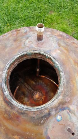

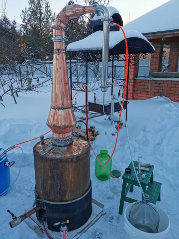

Куб в работе в полевых условия. Были проблемы с герметичностью кламповых соединений. Основная причина - некачественное предварительное лужение нержавейки с использованием горелки. Пришлось все заново отжигать и перепаивать. В качестве лайфхака можно посоветовать лудить клампы паяльником, а не горелкой.
По ходу выяснилось, что шлем маловат и укрепление слабое, особенно летом в жару. Значит придётся городить ещё дополнительный пурифайер с внешним возвратом флегмы в куб.
какая крепость погона в процессе первого и второго перегона?

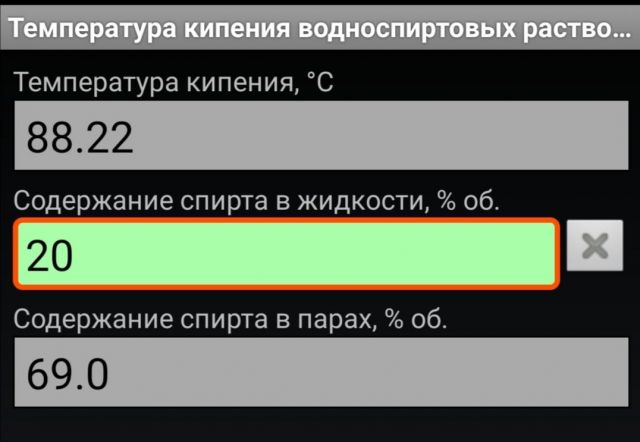

@ledsky так крепость все время меняется и зависит от  спиртуозности браги и сырца. От 50-55 градусов до 0. 😎 Чтобы определить укрепление шлема, нужно иметь просто точный термометр в кубе, знать атмосферное давление и для  разных температур в кубе вычислять кубовую крепость в реальном времени и сопоставлять эти данные с измеренной в этот момент спиртуозностью отбора и ее теоретическим значением. Разница между реальным и теоретическим значением будет как раз и укреплением.
Со старым шлемом летом  при 20С с сырца 19-20 градусов получался спирт 69 градусов. С новым зимой при - 15  тело получилось уже 77 градусов. Отсекалось все на глаз, по запахам.

@ledsky  укрепляет шлем всегда, вопрос как сильно. А проверяется это ещё легче. Достаточно залить сырец, например 20гр и в теории без укрепления должен идти спирт 69гр. А если идёт не 69, а например 80, то 11 градусов это и есть укрепление.
