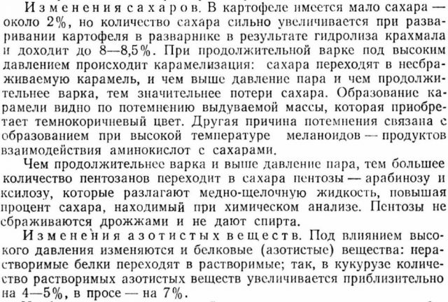

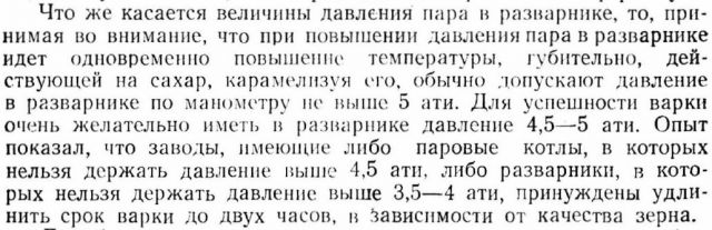

Gagarin Опубликовано 8 июня, 2018 Опубликовано 8 июня, 2018 все равно не сбрадиваемых сахаров образуется больше после варки сусла. Коль, протери сахаров при варке это не про нас, если при атмосферном давлении. В промышленности говорят о потерях сахаров от 4 атмосфер а разварнике. Иначе никто не варил бы так зерно, там каждый процент спирта считают на выходе. Фукс. Технология спиртового производства, 1951г. Книга и для нас полезна, поскольку в ней описаны технологий изготовления спирта ещё из зерна в основном. 1 Съ незапамѧтныхъ времёнъ. Оставь политику всяк сюда входящий.
БайбаК Опубликовано 8 июня, 2018 Опубликовано 8 июня, 2018 (изменено) [member=Gagarin],как тогда объяснить потери при варке, часовой сусла осахариного, с паузой 2 часа на 65 гр. Нейтрализацией ферментов, что дорезали бы крахмал до конца при брожении? Только тут ответ вижу, раз сахара несбраживаемые в таком малом % образуются. Изменено 8 июня, 2018 пользователем БайбаК
Gagarin Опубликовано 8 июня, 2018 Опубликовано 8 июня, 2018 Я думаю что именно так, потери ферментов, отварки лучше делать густой части, или чуть солода молотого бросать при остывании уже на 62°С, после варки. Съ незапамѧтныхъ времёнъ. Оставь политику всяк сюда входящий.
