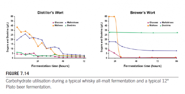

wavevlz Опубликовано 29 мая, 2018 Автор Опубликовано 29 мая, 2018 (изменено) Отличия пивного сусла от дистиляционного Цитата Количество вносимых дрожжей представляет собой массу прессованных дрожжей, выраженную в процентахот веса солода и других используемых злаков. Для ферментации солодового ликероводочного завода, типично количество 1,8%, а для зерновых ликероводочных заводов - 1,0%.Таким образом, для солодового ликероводочного завода количество внесения дрожжей будет варьироваться в зависимости от конкретного типа используемых дрожжей и плотности сусла. Около 18 кг сухого веса дрожжей на тонну солода (или 5 г прессованного веса дрожжей на литр сусла). Суть состоит в том, что желательно иметь небольшой период для роста популяции дрожжей и очень быстрое брожение, а также максимальный теоретический выход алкоголя. При использовании пивных дрожжей как часть посевного материала, количество дрожжей будет увеличено до ~ 22 кг сухого веса. Целью является достижение концентрации приблизительно от 3 до 4 × 107 клеток / мл. В отличие от пивоварение, дрожжи будут размножаться только несколько раз после внесения. Концентрация дрожжей под конец ферментации составит около 2 × 108. Если пивные дрожжи используются в качестве вторичных, они будут повышать pH сусла и, как следствие, это поможет поддерживатьактивность ферментов. Пирувиновая кислота, выделяемая в сусло аэробным путем выращенных дрожжей, поглощают анаэробно выращенные пивные дрожжи, повышая рНв результате позволяя ферментам амилазы разрушать крахмал, поддерживая их активность в течение более длительного времени, прежде чем они будут инактивированы низким pH сусла. Однако, как уже обсуждалось, использование отработанных пивных дрожжей в шотландских ликероводочных заводах виски в настоящее время редкость, и с кончиной пивоваренных заводов (в частности, пивоваренных заводов) в Шотландии эта ситуация будет продолжаться. Дрожжи принимают ферментируемые сахара из сусла для получения этанола, CO2, глицерина и различных сопутствующих примесей. Выделение этих ароматических метаболитов в ферментированном сусле придает спирту много (не все) его отчетливых ароматов. Первичные ферментируемые сахара как в пивоваренном, так и в дистилляционном суслах - это глюкоза, мальтоза и мальтотриоза (а иногда и незначительные количества фруктозы и сахарозы). К тому же, сусло содержит декстрины, включая мальтотетраозу (G4) и более крупные декстрины. В сусле, произведенном для производства пива, сахара обрабатываются пивоваренными дрожжами в определённом порядке: глюкоза, фруктоза (при наличии), мальтоза и мальтотриоза. Декстрины не сбраживаются пивными дрожжами. Преобразование сахаров в сусле для ферментации виски является более изменчивым и сложным (рис. 7.14). Как уже обсуждалось, сусло дистиллята не кипятилось(в отличие от пивного сусла) и поэтому содержит активные ферменты, особенно амилазы, и загрязнено микроорганизмами, поступающими из сырья (ячменный солод и неочищенные злаки) и ликеро-водочного оборудования (мешалки и ферментеры). Как следствие, во время ферментации, сбраживаемые сахара непрерывно производятся из декстринов и крахмала и поглощаются дрожжами и в меньшей степени поглощаются бактериями, такими как Lactobacillus (и другие виды бактерий). Это означает, что сахара при дистилляционной ферментации более разнообразны и сложны, чем при ферментации пивного сусла. Профили преобразования сахара при дистиляционной ферментации хуже характеризуется по сравнению с пивоварением, и это область, которая требует дополнительного внимания.Примерный сахарный состав типичного солодового дистилляционного сусла при внесении дрожжей: сахароза 2%, фруктоза 1%, глюкоза 10%, мальтоза 50%, мальтотриоза 15%, мальтотетраоза 10%, декстрины - 10%. Уровни декстрина в сусле продолжают уменьшаться во время ферментации из-за продолжающейся активности амилолитического фермента, чтобы разрушить декстрины в более мелкие молекулы. Присутствующие сахара не используются одновременно. Глюкоза сразу же доступна дрожжам и преобразовывается дрожжами сначала, так как все необходимое в транспортных системах(дрожжей) для её поглощения присутствует и доступно. Мальтоза и мальтотриоза присутствуют в самых больших количествах, но первоначально не используются дрожжами. Их транспортные системы требуют индукции, и ферменты синтезируются только при наличие конкретного сахара, и только до тех пор, пока концентрация глюкозы не упадет. В течение ферментации, более мелкие ферментируемые сахара непрерывно производятся из более крупных декстринов в результате активности фермента. Кроме того, получается глюкоза от мальтозы и мальтотриозы, которые уже присутствуют в сусле в качестве одного из ферментируемых сахаров, полученных во время затирания. В результате модели поглощения сахара при дистиляционной ферментации сильно отличаются от тех, которые наблюдаются при ферментации пивоваренного сусла где порядок потребления сахара идет упорядоченным и последовательным образом (Stewart и Russell, 2009). Изменено 29 мая, 2018 пользователем wavevlz 1
