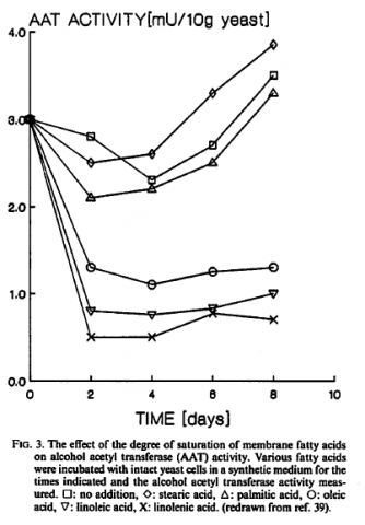

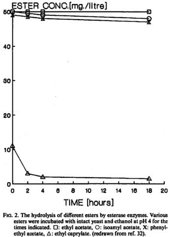

wavevlz Опубликовано 19 февраля, 2018 Автор Опубликовано 19 февраля, 2018 (изменено) [member=127L], ну например этил ацетат, изоамил ацетат и другие. Вот например можно посмотреть графики образования, чем дольше брожение, тем больше указанных эфиров. Это касательно сроков брожения. Со сроками, как я понимаю, чем длительнее, тем больше. По поводу температуры ферментации: higher fermentation temperature resulted in greater ethyl octanoate and decanoate production where an increase from 50°F to 77°F (10°C–25°C) has been found to increase the concentration of ethyl acetate from 12.5 to 21.5 mg/L. По температуре разбираться сложнее, так как она влияет не только на кол-во эфиров, но и на смещения в их образовании, то есть какие именно будут образовываться. Даже уровень внесения дрожжей, влияет на образование эфиров, не говоря уже о штаммах дрожжей. Если будем пытаться рассматривать сразу всё, мне кажется не получится. Дрожжи это живой организм и изменение окружающих условий влияет на их жизнедеятельность. Поэтому хочется попытаться адаптировать и получить некие "рекомендованные" сроки брожения, внесения, температуры брожения. Чем быстрее, тем лучше(распространённая рекомендация на форуме), мне кажется не совсем оправдана, вернее не во всех случаях. То есть по сахарной браге у меня не возникает сомнений в данной рекомендации, там как правило ставят целью получение максимально чистого продукта(без эфиров сахарного сэма и с наименьшим содержанием сивухи), но в виски, эта сивуха и эфиры являются вкусо-образующими. Тут не работает чем больше тем лучше(или чем меньше), если будет мало, будет пустотелый вкус, если много, будет тяжёлый. Промышленность в данном вопросе, весьма вероятно стремится к сокращению издержек и не совсем понятно насколько выверены сроки ферментации, опять же если посмотреть на сроки брожения перед выходными. И всё же не даёт покоя такая разница с англо-язычными форумами, у них температура внесения как правило ~20 градусов. Речь не о производствах. Например вот кусочек перевода о внесении дрожжей: Количество дрожжей, добавленных в ферментер, также диктует производство сложного эфира. Это связано с тем, что дрожжи производят эфиры в основном на стадии их роста и размножения. После того, как дрожжи вырастут колоссальной колонией, они начинают превращать сахар в спирт, а СО2 и производство эфира значительно замедляются. Внесение большого количества дрожжей в дальнейшем обеспечит здоровую популяцию дрожжей и поможет начать сильное брожение, но этап роста и размножения значительно сокращается, а производство гораздо меньше. Очевидный ответ заключается в том, чтобы внести меньше дрожжей. ПОниженное внесение(under-pitching) приведет к значительно более высоким темпам производства сложного эфира, но здоровье дрожжей может пострадать, и ферментация может замедляться или полностью прекращаться. Это проблемы, которые хуже, чем отсутствие достаточного количества сложных эфиров. Трюк состоит в том, чтобы найти золотую середину. Удостоверьтесь, что достаточно дрожжей, чтобы иметь сильные здоровые ферментации и небольшое количество дрожжей для производства более сложных эфиров. https://www.gastrograph.com/blogs/gastronexus/ester-production-in-fermentation.html Оттуда же: Одним из самых легких условий для контроля при ферментации, которые будут изменять производство сложного эфира, является температура. Более высокие температуры приводят к увеличению производства сложных эфиров. Саины и другое пиво с очень фруктовыми характеристиками (обычно элями) ферментируются между 70 ° F и 75 ° F (21 ° - 24 ° C). Более низкие температуры ферментации в диапазоне от 64 ° F до 70 ° F (18-21 ° C) приводят к получению меньшего количества этих фруктовых или растительных сложных эфиров и производят более острые фенольные соединения, такие как ванилин, 4-винилгуакол и эвгенол, которые придать ваниль, дымчатый или гвоздичный вкус к пиву. Ферменты Lager обычно происходят при еще более низких температурах, от 50 ° F до 55 ° F (10 ° - 13 ° C), в результате чего образуется очень мало сложноэфирных соединений. Изменено 19 февраля, 2018 пользователем wavevlz
wavevlz Опубликовано 19 февраля, 2018 Автор Опубликовано 19 февраля, 2018 Вот график образования эфиров в зависимости от времени в период размножения. Вот график образования кислот от времени Во многих источниках встречается разница в оптимальности температур для размножения дрожжей и для непосредственного брожения в целях получения этанола.
127L Опубликовано 19 февраля, 2018 Опубликовано 19 февраля, 2018 например этил ацетат, изоамил ацетат первый - головная примесь, большей частью уйдет в головы второй, - типичный ВП, у него больше шансов попасть в тело, - а какой от него прок? дюшес? оба не представляют большого интереса как "ароматизаторы", обрати внимание на эфиры муравьиной, масляной, изовалериановой, молочной, янтарной, яблочной и т.п. сотни вариаций эфиров из нескольких спиртов и кислот, - очевидно не может быть четкой зависимости от длительности и температуры брожения, однако эта зависимость может быть для кислот и спиртов, может начать с этого, раз ты решил найти "золотое сечение" Раствор коварен!
