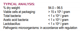

wavevlz Опубликовано 1 июня, 2021 Автор Опубликовано 1 июня, 2021 (изменено) 24.12.2020 в 08:09, Alex_Kry сказал: а надо ли переплачивать? Я ставил на них, нет разницы как по мне Тут много если, как ставили, на чём, какая выдержка и т.д. Если посмотреть на состав, то там не только дрожи И приписочка, что набраживаются примеси, которые хороши для выдержки в бочке. В частности без бактерий не получить многих вкусо-ароматических. Самый осязаемый, на мой взгляд, сливочный вкус от МКБ. Produces great congeners, suitable for the aging of the whiskies in barrels. Но многие скажут, что это маркетологи понаписали :). Но проверить же не сложно, сделайте максимально стерильный затор, чтобы конечная крепость была ~8 градусов и дайте 1-2 дня постоять, для МКБ и сделайте такой же затор на 2 дня позже, сравните аромат. И сможете сами себе ответить, для начала на вопрос, а есть ли чем влиять? Ну а дальше, лично для меня, снялся вопрос про разницу. А вот стоит ли переплачивать, вопрос открыт, так как бактерий можно добавлять самостоятельно и можно экспериментировать. Вот тут немного об ожиданиях влияния на конечный результат. Но пока сами не ощутите, так и будете не уверены, а надо ли заморачиваться :). Предлагаю простой вариант, перед окончанием брожения добавьте лактобактерин и попробуйте 2-3 дня ощущать изменения и ароматы. Хоть 3 дня многовато, но это полученное знание. Перегоните и сравните свежие дистилляты. Изменено 7 июня, 2021 пользователем wavevlz 1 1
