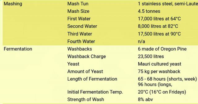

Ololoev Опубликовано 28 августа, 2018 Опубликовано 28 августа, 2018 (изменено) Господа. Разжуйте пожалуйста. Третья вода так же идет в бродильный танк? А то у меня по математике не сходится))) Изменено 28 августа, 2018 пользователем Ololoev
Garik80 Опубликовано 28 августа, 2018 Опубликовано 28 августа, 2018 (изменено) Третья вода вроде должна идти на другой затор. Там около 1% должно быть сухих веществ. Только я в другом месте это читал. Изменено 28 августа, 2018 пользователем Garik80 "Когда уходят герои, на арену выходят клоуны". (Генрих Гейне)
127L Опубликовано 28 августа, 2018 Опубликовано 28 августа, 2018 (изменено) [member=Ololoev], у тебя там температура воды или затора указана? з.ы. разобрался, в таблице фейк какой-то :) давай свои обьмы и какой солод у тебя - рассчитаю сколько чего нужно чтоб примерно 8% набродило Изменено 28 августа, 2018 пользователем 127L Раствор коварен!
Ololoev Опубликовано 29 августа, 2018 Опубликовано 29 августа, 2018 [member=127L], У меня чуть другая технология. Мне собсно интересно как у них, у ardbeg в частности. Первая вода понятно.. нагрев воды и далее засыпают солод, потом температурная пауза и фильтрация. Как они со второй водой поступают? Я полагал, что вторую воду сразу заливают в затор с температурой 82°, но возникли сомнения. [member=Garik80], А источник можешь скинуть, откуда текст. Какая дистиллерия имеется в виду
127L Опубликовано 29 августа, 2018 Опубликовано 29 августа, 2018 Мне собсно интересно как у них, у ardbeg в частности Поданным из их таблицы не получится 8% алк. набродить если три раза сливать, и даже если два раза слить солод нужен с экстрактивностью под 90%, не уверен что такой есть в природе Раствор коварен!
wavevlz Опубликовано 29 августа, 2018 Автор Опубликовано 29 августа, 2018 Сусло с первой водой сливается, затем заливают вторую воду с более высокой температурой, для извлечения остаточных сахаров. Вторая вода сливается к суслу. То есть объём засыпи + 1 и 2 воды для итогового расчёта крепости сусла. Третья же вода заливается(для извлечения последних остаточных сахаров) и идёт затем как первая вода для следующего затирания. Может немного коряво описал, подробнее тут Надо помнить, что солод Port Ellen имеет больший выход, чем большинство обычных солодов, так как они там за каждый миллилитр спирта ведут борьбу И выход спирта один из основных показателей для винокурен. То есть для ардберга гидромодуль 1:5,5 вырисовывается.
127L Опубликовано 29 августа, 2018 Опубликовано 29 августа, 2018 солод Port Ellen имеет больший выход можно где-то глянуть его характеристики? Раствор коварен!
wavevlz Опубликовано 29 августа, 2018 Автор Опубликовано 29 августа, 2018 (изменено) Мне другое непонятно, зачем вообще 1-я и 2-я воды. Зачем фильтрация густого сусла, а затем фильтрации после 2-й и 3-ей вод. Я где-то подсмотрел и упрощаю для себя процедуру, делая примерно так: засыпаю дроблёный солод, заливаю горячей водой из куба, чтобы температура была 65 градусов(типа 1-я вода), затем снова грею куб до более высокой температуры и заливаю её туда же, доводя температуру сусла до 72 градусов. В итоге одна фильтрация, достаточно хорошее осахаривание. Да какая-то часть сахаров остаётся. Я пока не нашел объяснения, зачем так усложнен процесс на винокурнях, только ли ради увеличения выхода? Может трудно извлекаемые сахара дают какую-то дополнительную органолептику? Вторая вода, скорее всего лишь увеличивает выход, лучше промывая дробину. можно где-то глянуть его характеристики? Попробую поискать прям для Port Ellen Malt, но вот в этом сообщении, указаны типичные параметры солода, где видна экстрактивность 87-88%. И это данные от 2003-го года, а появляются новые сорта ячменя с улучшенными характеристиками. Изменено 29 августа, 2018 пользователем wavevlz 1
127L Опубликовано 29 августа, 2018 Опубликовано 29 августа, 2018 зачем вообще 1-я и 2-я воды Очень хороший вопрос!!! Вторая вода имеет температуру около 95 С, чтобы нагреть затор до 82 С, что необходимо для растворения крахмала солода, и его частичной ферментации альфа амилазой, при этом сусло с бета-амилазой уже слито из заторника и ферменты не деактивированы. Далее происходить обьединение сусла и бета дорезает то что настругала альфа. Отсюда есть конечно выйграш в выходе, но не настолько же? экстрактивность 87-88% действительно с таким солодом скорее всего получится как в табличке теперь осталось понять что будет если вместо него сыпать какой-нить "курский" Раствор коварен!
wavevlz Опубликовано 29 августа, 2018 Автор Опубликовано 29 августа, 2018 (изменено) [member=127L], для курского(у меня руднянский) приходится уменьшать гидромодуль, я делаю 1:5(проще фильтровать, меньше потери, крепость браги в итоге примерно 7%, быстрее сбраживает). Ещё я люблю добавлять процентов 5-10 зелёного солода. На примере того же ардберга, видно, что температура 2-й воды не 95 градусов, а Second Water 8,000 litres at 82°C Остаётся загадкой, а не теряем ли мы органолептику, упрощая затирание? Изменено 29 августа, 2018 пользователем wavevlz 1

wavevlz Опубликовано 29 августа, 2018 Автор Опубликовано 29 августа, 2018 при этом сусло с бета-амилазой уже слито из заторника и ферменты не деактивированы. Сливая 1-ю и 2-ю воды, они проходят через теплообменник и температура сусла на выходе 20 градусов, как хорошо будут работать ферменты при такой температуре? И успеют ли за 4-5 дней сбраживания? 1
127L Опубликовано 29 августа, 2018 Опубликовано 29 августа, 2018 а Second Water 8,000 litres at 82°C да, я не туда посмотрел, вода 82 С, можно рассчитать сколько будет Т затора, но явно она будет больше 64 С Раствор коварен!
wavevlz Опубликовано 29 августа, 2018 Автор Опубликовано 29 августа, 2018 (изменено) да, я не туда посмотрел, вода 82 С, можно рассчитать сколько будет Т затора, но явно она будет больше 64 С по моим расчётам, с учётом температуры 1-й воды и временем на осахаривание около часа(также остывание дробины во время фильтрации), мне кажется(точных данных у меня нет), после залива второй водой, температура сусла будет в диапазоне 70-75 градусов. Если у кого есть такие данные, подскажите. Изменено 29 августа, 2018 пользователем wavevlz
127L Опубликовано 29 августа, 2018 Опубликовано 29 августа, 2018 [b][member=wavevlz][/b], ты все увидишь по выходу, для бета-амилазы максимум 65 С для альфы 90С (если я правильно помню), при 20 С бета будет работать, только надо учесть, что выход зависит от того насколько хорошо растворен крахмал солода (вымыт из дробины) Раствор коварен!
wavevlz Опубликовано 29 августа, 2018 Автор Опубликовано 29 августа, 2018 (изменено) Вот смотрю Макаренко Солод промывается 3 водами по технологии 4:2:4(кол-во воды) Вообще гидромодуль 1:6 получается Да и температуры воды по Макаренко сильно отличаются. [member=127L], надо попробовать сделать с 1-й и 2-й водой и фильтрациями между ними, но это так лень делать :) Фильтровать густой затор, остужать их отдельно перед смешиванием и т.д. Где бы найти информацию, на что это влияет? Если только на выход, то я готов терпеть потери, но экономить силы и время. Я не пивовар, хорошей системы фильтрации у меня нет, пользуюсь базукой из нержи с алиэкспресса. Изменено 29 августа, 2018 пользователем wavevlz
