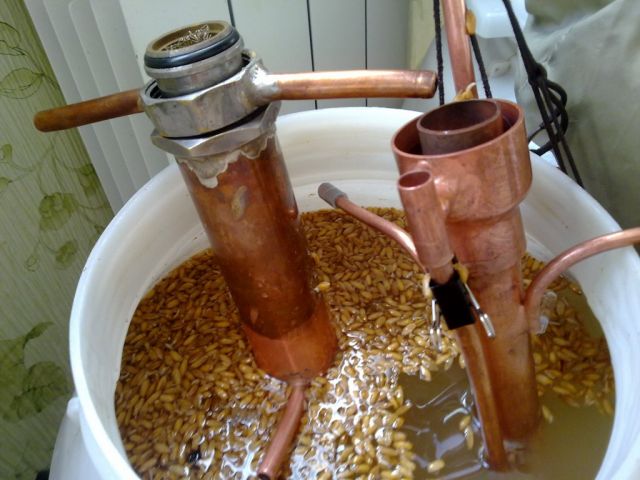

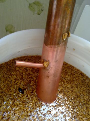

Предбанник Опубликовано 1 ноября, 2018 Опубликовано 1 ноября, 2018 (изменено) И после перегона ему дают типа шпателя и он внутри эту колонну чистит. Не реактивами, а механически. Вот это точно проблема. Зачем драить. можно просто залить и подержать. В лимонке или в браге, которую собрался перегнать. На фото хорошо видно чистую медь. Так же, только дольше удаляются даже следы варки (или сварки). Насадку медную ни кто не трёт. Юрыч на своей странице выкладывал чёрную СПН, но она уверенно работала. Кипящая брага, вроде как, должна снять окислы. ... конечно к концу перегона опять появятся. Как работает аламбик,если он не чищен? Разница ощущается? Изменено 1 ноября, 2018 пользователем Предбанник
Dendy Опубликовано 1 ноября, 2018 Опубликовано 1 ноября, 2018 Зачем драить Я не знаю что у тебя за зерновые бражки, у меня таким жиром обрастает димрот, что даже механически не просто отчистить, а в клюшку ершик как шомпол пихаю с фейри и доместосом, вытекают чернила.
