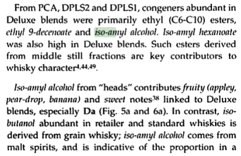

wavevlz Опубликовано 1 ноября, 2018 Автор Опубликовано 1 ноября, 2018 Попалось интересное исследование по эфирам, не проливает свет на последние поставленные вопросы, но может кому-то будет интересно. Там много полезной информации, но её тяжело выбирать по крупицам. Хотя там есть вот такое, опять про ИА, видимо у меня уже наболевшее
