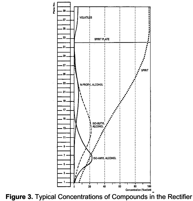

wavevlz Опубликовано 31 октября, 2018 Автор Опубликовано 31 октября, 2018 (изменено) Но на колонне тоже можно делать виски, чачи и другие ароматные дистилляты, достаточно просто понизить разделяющую способность. По памяти приходят макаллан и джим бим. Добавим кольцевание и посмотрим на картинку снова https://homedistiller.org/forum/download/file.php?id=23081&mode=view эфиры закольцованы и будут неизбежно попадать в отбор из-за их увеличивающегося кол-ва в реакциях этерификации, спирт само собой тоже льётся, а дальше пойдут фенолы и немного хвостов, ну и естественно неизбежно заберём изики. Хвосты можем резать по своему усмотрению, меняя характер дистиллята(но окончательный только после выдержки). Изменено 31 октября, 2018 пользователем wavevlz
