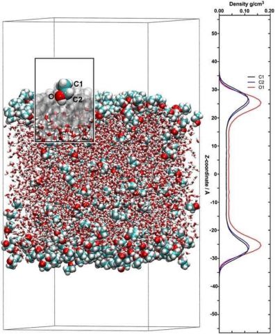

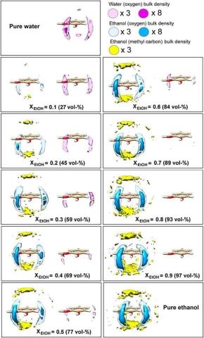

moroz-85 Опубликовано 28 июня, 2019 Опубликовано 28 июня, 2019 (изменено) Работа химиков)) «Два химика-алкаша Бьёрн Карлссон (Björn Karlsson) и Ран Фридман (Ran Friedman) из университета Линнея на юге Швеции раскрыли всю магию виски Вся фишка заключается в гваяколе (насколько я понял, правильно эта хрень называется 2-метоксифенол, хим.формула на картинке), веществе, которое развивается в процессе производства виски, и именно оно является основой как аромата так и вкуса. Чуваки допились до того, что в итоге сошлись на следующем: 1.) в районе 60% этанол взаимодействует более сильно с гваяколом, загоняя ароматическую молекулу в глубь стакана 2.) в самой интересной бочковой зоне, между 59% и 46% у «исследователей» образовалась какая-то «сумеречная зона» разных данных, поэтому тут они воздержались от комментариев 2.) а вот от 45% до 27% гваякол поднимается со дна стаканА и концентрируется на поверхности вискарика и тогда ароматика раскрывается лучше всего. К слову, ничего нового они не открыли, так как, насколько я знаю, Мастер бленды обычно редуцируют свой вискарь до ~20%, чтобы вынюхать ароматику. Пить, конечно, такой «раствор» уже никакого кайфа нет, но вот чтобы именно вынюхать, говорят, самое оно! Я помню как когда-то смотрел видяху с, наверное, самым величайшим вискичуваком Дэвидом Стюардом, как тот гулял по складу и тестил из бочек свои столетние вискари: ему наливали в копиту, а потом он херачил туда ещё полведра воды. Я тогда подумал ещё: дед с ума сошёл, но обратил внимание, что он не сипал вискарик, а только нырял носом. В общем вывод: если у вас много бочкового молта с очень закрытой ароматикой и вам в лом ждать пока он откроется, можно плеснуть воды, скорее всего ароматика действительно улучшится, но вот как его дальше пить, когда вы утопили молт - непонятно. Некоторые камрады поступают хитро: разделяют драмчик и таким образом обманывают молт, получая ароматику на максимуме, калибровку рецепторов разбавленным молтом, а потом кайф во вкусе со второй порцайки. По-итогу, пропоицы-шведы отказались назвать самый оптимальный градус для носа, начав что-то бубнеть про другие амфипатические молекулы, которые состоят из гидрофобных и гидрофильных частей и потом ещё алкилгалогениды... и когда в результате все начали догадываться, что диссертация скатывается в выделение им ещё ящика вискаря для дополнительных исследований, химики-алканавты были посланы к чёрту, но результат остался, кто понял хоть что-то и хочет углубиться в химические дебри, вэлкам: https://www.nature.com/articles/s41598-017-06423-5 О, чуть не забыл про самое главное: гваякола больше всего именно в скотче, чем в каком-либо ином виски! Вот так! » Взято отсюда Изменено 28 июня, 2019 пользователем moroz-85 1
wavevlz Опубликовано 28 июня, 2019 Автор Опубликовано 28 июня, 2019 (изменено) Ну это речь о разбавлении водой виски для потребления и почему надо выдерживать при крепости>60% Если выдерживать при питейной крепости, то можно много ароматики потерять. А пить готовый виски бочковой крепости, во-первых крепко, а во-вторых не раскрывается аромат. Но статья интересна, есть повод задуматься над итоговой крепостью после разбавления, и крепости бочковой выдержки. Также есть вполне известный приём для усиления раскрытия вкуса, запивание виски глотком воды, для того, чтобы более явно понять и разобрать на составляющие вкуса и аромата. Изменено 28 июня, 2019 пользователем wavevlz
