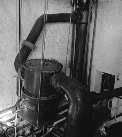

127L Опубликовано 8 февраля, 2018 Опубликовано 8 февраля, 2018 (изменено) они слишком "очищают" дистиллят. так о том и речь, что очищать не нужно, нужно укреплять и отделять от кислот, разделение происходит дроблением на втором перегоне, причем это разделение слегка (как-то) регулируется дефлегмацией, [member=wavevlz], выложи оригинальный текст плиз, - "Очиститель возвращает тяжелые масла через U-изгиб". Изменено 8 февраля, 2018 пользователем 127L Раствор коварен!
wavevlz Опубликовано 8 февраля, 2018 Автор Опубликовано 8 февраля, 2018 (изменено) [member=127L], The lyne arm can be interrupted by a purifier (Figure 9.9), a device fitted with baffles and cooled by an external water jacket or internal coil. Its use is to encourage heavy oils (higher fatty acid esters, C15+) to return to the body of the still during distillation. The purifier returns the heavy oils to the still via a U-bend. Как я понимаю, там проходит труба сквозь ёмкость с водой, по сути какой-то "деф", но видимо в данной ситуации убирает тяжёлые эфиры. Изменено 8 февраля, 2018 пользователем wavevlz
127L Опубликовано 8 февраля, 2018 Опубликовано 8 февраля, 2018 (изменено) [member=wavevlz], эта штука для перегонки браги или СС? разобрался, и для браги и для СС прикольно, похоже на то, что эта штука от "мутняка" чистит, это не деф, скорее мокропарник с охлаждением :) одно не понятно зачем шнягу обратно в куб сливать? Изменено 8 февраля, 2018 пользователем 127L Раствор коварен!
wavevlz Опубликовано 8 февраля, 2018 Автор Опубликовано 8 февраля, 2018 (изменено) Так это же рубашечный деф, не иначе Изменено 8 февраля, 2018 пользователем wavevlz
127L Опубликовано 8 февраля, 2018 Опубликовано 8 февраля, 2018 [b][member=wavevlz][/b], эскиз слишком схематичный, если ему верить, то возврат в куб идет из правой части, а шняга копится в левой, Раствор коварен!
wavevlz Опубликовано 8 февраля, 2018 Автор Опубликовано 8 февраля, 2018 Я по фоткам в инете поглядел эти пурифаеры
127L Опубликовано 8 февраля, 2018 Опубликовано 8 февраля, 2018 [b][member=wavevlz][/b], посмотри в источниках что-то о гидроселеции, гидрофильных молекулах, гидратах, очень интересная тема может получится, Раствор коварен!

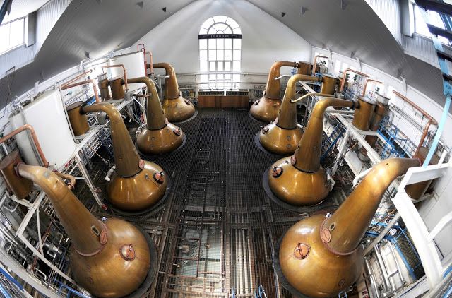

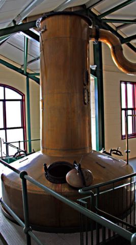

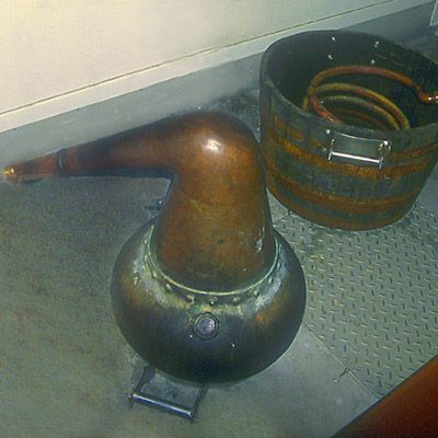

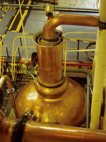

wavevlz Опубликовано 14 февраля, 2018 Автор Опубликовано 14 февраля, 2018 (изменено) Цитата Варианты шотландских Pot still Спиртовые заводы виски в шотландском стиле используют разнообразные аппараты. Объемы варьируются от 30963-литрового стирания Гленкинчи до 2179-литрового, оставшегося в Эдрадуре (исключение sma' still), а высота от нескольких метров до восьмиметровых Glenmorangie. Большинство из них имеют примерно луковую форму, но есть значительные отличия от Буннахабхайна и Лагавулина с "разрывом" до тонких "капель" Glenmorangie и Bruichladdich. Многие аппараты имеют широкое дно и суженную шейку, в то время как у некоторых из них есть луковичный шарик(он же флегма-шар, мяч Мильтон / Балвени или выпуклость) в средней части. В целом, шотландцы довольно традиционны с их аппаратами, но иногда используются дефлегматоры, охладители шеи и различные конденсаторы. Большинство из них используют нагрев паровой катушки, в то время как некоторые из них по-прежнему применяют прямой огонь. В истории было много разнообразных аппаратов, к сожалению, чаще всего старались избегать налогообложения или ускорять дистилляцию, а не улучшать дистиллят. В 20-ом столетии влияние североамериканских дистилляционных компаний привело к некоторым интересным экспериментам с флегмой на аппарате Lomond still, но традиционные Pot still по-прежнему преоблада.т в Шотландии. Ранние аппараты обычно были довольно маленькими и с прямым нагревом огнём. До 17-го века не было коммерческой перегонки. С 1644 года спирты в Соединенном Королевстве облагались налогом на галлон спирта, но налогообложение не оказало существенного влияния на методы дистилляции. Во всяком случае, большинство дистилляторов не платили налоги, так как многие дистилляторы были просто фермерами, экономя излишки зерна на зиму как спирт. В 1725 году налог на солода вырос в Шотландии до уровня английского. Это вызвало бунты и уменьшилось кол-во пива, что привело к тому, что люди вместо этого потребляли нелегальные спиртные напитки. В 1780 году вино было обременено налогом, и снова незаконные дистилляторы приобрели новых клиентов. Через год все частные дистилляции стали незаконными, хотя это не сильно повлияли на Highlands. Использование в основном незаконных аппаратов, повлияло на их размеры, которые использовались в XVIII веке в горной местности Highlands. Они должны были легко транспортироваться или скрываться, поэтому всё более мелкие аппараты использовались, поскольку контроль над акцизами стал более строгим в конце 18 века. Sma' still (decoration at Glenlivet, photo by mrtattiehead) Из-за быстрого увеличения незаконной дистилляции, правители велело лицензировать свыше 20 галлонов (91 литра) в Хайленд-районе в 1784. Поскольку это не оказало большого эффекта, предел был увеличен до 40 галлонов (182 л), а весь спирт в 1785 году в Англию был запрещен из Highlands. В то же время пошлина на душу населения по-прежнему рассчитывалась в соответствии с размером аппарата, и считалось, что аппарат используется семь раз в неделю. Это привело к использованию очень мелких аппаратов «Миллар» pan still с 1790-х годов, особенно в Lowlands, где надзор за акцизами действовал, по крайней мере в некоторой степени. По меньшей мере, в Lowland все еще утверждалось, что аппарат работает 3 минуты, предоставляя значительные налоговые льготы, но чрезвычайно грубый алкоголь. Pan still был широким и мелким, как правило, всего на несколько дюймов в глубину и обычно чуть меньше минимально разрешённого размера. Дополнительные расширяющиеся катушки или трубы были введены в аппараты, чтобы максимизировать испарение на дне и конденсацию наверху. Millar shallow stills (Forbes, 1948) Lowland дистилляция была быстрой, но предполагала минимальное образование флегмы, медный контакт практически не имел возможности правильно влиять на спирт. Таким образом, грубый спирт Lowland часто приходилось исправлять, то есть редистиллировать или приправлять сильно. Поскольку правительство не смогло поймать большинство незаконных дистилляторов и потеряла огромные доходы из-за законных стачек Миллара, они решили запретить все аппараты до 2000 галлонов (9092 л) в 1814 году. Это фактически остановило перегонку в Lowland, улучшив качество, но оставив правовое качество Highland в подполье до 1823 года, когда налогообложение значительно ослабло. Фактически, более 40 галлонов были легализованы в 1816 году, но это не оказало большого влияния на каньоны Highland и их желание легализоваться. Другим существенным улучшением эффективности, было использование пара, сначала непосредственно на кастрюле или через паровую рубашку, но позже путем косвенного нагрева паровыми катушками. Прямой паровой нагрев для дистилляции был впервые реализован производителями красителей в конце 18-го века с хорошей экономией тепла. Первым ликероводочным заводом, использующим прямой паровой нагрев мойки, был английский ликеро-водочный завод Mesly в 1801 году. В 1818 году на ликеро-водочном заводе Irish Roscea был использован косвенный нагрев паровой рубашкой, но Акцизный совет отклонил его из-за трудностей в оценке остаточной емкости. Кастрюли Коффи были разогреты паром, но кастрюли были в основном выпущены до середины 20-го века. Так было до 1887 года. Glenmorangie был первым шотландским ликеро-водочным заводом использовавшим паровой нагрев. У Auchentoshan были нагреватели с паровой рубашкой с начала 1900-х годов, но большинство ликероводочных заводов перешло в пар еще в 1950-60-х годах. В континентальной Европе и Скандинавии паровой нагрев стал более широко использоваться, особенно после изобретения Савалле парового регулятора в 1857 году. Ещё остались шотландские ликероводочные заводы, использующие аппараты с прямым нагревом; Glenfiddich, Glenfarclas и Macallan используют прямой нагрев для первой и дробной перегонок, в то время как Springbank, Glen Garioch и Tobermory используют прямой нагрев только для первого перегона. Прямой нагрев обеспечивает большее колебание температуры как в аппарате, так и в содержимом. Высокие температуры могут привести к пригоранию и избыточному образованию фурфуровых (ореховых, сожженных) или сернистых и растительных нот, особенно если в браге много осадков (мертвых дрожжей, зерен). Для предотвращения этого пригара были сделаны аппараты с руммерами, с вращающимися цепями, чтобы удерживать твердые частицы в жидкости, а не на дне. В начале 19 века была золотая эра для экспериментов. По-прежнему верхняя часть аппаратов была скорректирована разными способами; были мыльные поддоны и мешалки, чтобы свести к минимуму пенообразование, паровые покрытия, чтобы обеспечить более равномерную дистилляцию и, самое главное, несколько способов улучшить флегмообразование с помощью "кипящих" шаров, охлаждающих конденсаторов, холодильников, лотков и рядов кипящих камер, что, вероятно, в конечном итоге привело к рождению непрерывных аппаратов Адама, Фурнье, Блюменталя, Штейн и Коффи. Общим способом увеличения флегмы было формирование капель, чтобы восходящие пары охлаждались или подвергались воздействию более низкого давления и меди. Это было легко сделано, добавлением луковиц или шаров. Они были и остаются распространенными в Спейсайд. Шары для могут быть одной из причин воспринимаемого фруктового и легкого спейсайд-стиля спирта, поскольку они, вероятно, увеличивают контакт с медью, флегмообразование и образование сложных эфиров, уменьшая при этом тяжелые масляные и сульфидные ноты. Водяное охлаждение верхней части, вероятно, было впервые опробовано в конце 18 века, первым патентом является Pontiflex с 1798 года, но первые шотландские ликероводочные заводы, использующие охлаждение верхней части, были Хейзелберн (1837), Далмор (1839), (Бен) Невис (1878), Феттеркэрн (1890) и Литтлмилл (1931). Для этого использовались разные методы, так у Хейзелберна был в основном трубчатый конденсатор, установленный наверху аппарата, где спирт проходил через трубы, которые охлаждались водой, циркулирующей в конденсаторном блоке. У Далмора просто была водяная куртка вокруг. Невис, расширение ликеро-водочного завода в Бен-Невисе, вероятно, использовал водяную рубашку, подобную той, которая была в Далморе, хотя были и есть (неподтвержденные) претензии на охлажденние пластинчатой системой в стиле Lomond. У Littlemill была ранняя версия Lomond, которая все еще сочеталась с охладителями с водяной рубашкой. Still head cooler at Dalmore Nevis (Barnard, 1887) Очистители(дефлегматоры) на переднем плане слева, традиционные головные охладители сзади Промежуточные конденсационные сосуды между головой аппарата и змеевиком были предложены в 1736 году Джоном Пейном. Дистиллирующаяся брага или спирт конденсируются внутри очистителя(дефлегматора) с водяной рубашкой, расположенного в шее аппарата, и более тяжелый материал возвращается в кастрюлю, делая спирт легче и с большей долей спирта. Охлаждаемые промежуточные конденсаторы (очистители с водяным охлаждением) все еще используются на заводах Glen Grant, Glen Spey и Strathmill. Glen Grant использует очистители(дефлегматоры) Неохлаждаемый очиститель (в основном труба, на прямой руке с возвратом обратно в аппарат) используются в Ardbeg, Glenlossie и Talisker. Ardbeg очиститель (photo by www.coolhunting.com) После того, как дистиллят покидает аппарат и не возвращается назад с помощью флегмы или очистителя, спирт должен быть охлажден. Традиционным методом охлаждения является змеевик, состоящий из трубы, намотанной в спираль и погруженной в ванну с холодной водой. Немецкий химик Кристиан Эренфрид Вейгель изобрел змеевик, в котором циркулировала охлаждающая вода, чтобы она оставалсь холодной (конденсатор Либига). Трубчатый конденсатор с несколькими прямыми медными трубами внутри охлажденной оболочки вместо одного спирального в ванне был изобретен в 1825 году Уильямом Гримблом. Такой конденсатор обеспечивает больший контакт с медью и намного более долговечен. В дюжине шотландских ликероводочных заводов по-прежнему используются змеевики. Использованный змеевик Auchentoshan Lomond still это pot still с несколькими горизонтальными (часто перфорированными) пластинами внутри шеи. Они стали более популярными в Северной Америке, а несколько бурбонов и канадских дистилляторов виски продолжают использовать reflux stills, как их часто называют там. Lomond stills at Glenburgie Первый коммерческий reflux still в Шотландии был установлен на ликеро-водочном заводе Литлмилла в начале 1930-х годов. Американский Дункан Томас купил ликероводочный завод и, по-видимому, попытался изготовить легкое виски из Lowland в двух дистилляциях на reflux still и охлаждением с водяной рубашкой на шее аппарата, а не традиционную тройную дистилляцию, ранее использовавшуюся на ликеро-водочном заводе. Двойная дистилляция с флегмовой колонной по-прежнему использовалась в Литтлмилле до его закрытия в 1994 году. Подобное экспериментирование было проведено в 1950-х годах канадской компанией Hiram Walker & Sons. Их повестка дня состояла в том, чтобы производить различные солодовые виски для купажирования. Чтобы увеличить контроль дистилляционной флегмы, они использовали вращающиеся выпрямительные пластины, которые могли быть повернуты в вертикальное или горизонтальное положение для меньшего или большего количества флегмы. Первый такой еще был установлен на солодовом заводе Inverleven, расположенном в зерновом ликеро-водочном заводе Dumbarton в 1956 году. Результирующий спирт назывался виски Lomond, поэтому название Lomond все еще использовалось позже, чтобы описать все шотландские виски полученные на reflux still. Эксперимент был успешным, и канадцы продолжили установку аппаратов Ломонда в Гленвене (для производства Glencraig), Милтондуфа (для производства Мостоусти) и Скапы. Scapa отличался от других, поскольку он использовал Lomond все еще и в первом перегоне, чтобы сделать дух «более сладким и чистым». Lomond wash still at Scapa Владелец ликероводочного завода Littlemill Duncan Thomas основал ликеро-водочный завод Loch Lomond в 1966 году с дистилляторами американской компании Barton для производства еще более широкого ассортимента спиртов, изменив настройки выпрямительных пластин, а также длину и угол наклона прямой руки с её своеобразным поворотом. Эти регулируемые прямые руки также были установлены в Мосстоуи и Гленсрейге позже. Эксперимент по очистке флегмообразованием был прекращен Scapa в 1971 году. Официальная причина удаления выпрямительных пластин заключалась в том, что конденсаторы с трубой и оболочкой(кожухотрубные) сделали промывные плиты бесполезными. Это звучит странно, поскольку конденсаторы кожухотрубные уже использовались в течение столетия. В 1981 году остатки Ломонда в Милтондуфе и Гренбурге были законсервированы, поскольку излишек виски привел к рационализации бизнеса и, в конечном итоге, заставил Хирама Уолкера продать все свои шотландские винокурни в середине 1980-х годов. Littlemill был законсервирован в 1994 году и был уничтожен в результате пожара в 2004 году. Дункан Томас и Бартонс продали Лох-Ломонд в 1971 году частной компании, которая держит рефлюкс еще в живых в Шотландии. Гибрид Holstein still from Germany Медный pot still с ректификационной колонной и дефлегматором в виде охлаждающего шлема и конденсатором из стали Перевод статьи http://whiskyscience.blogspot.ru/2015/09/scottish-pot-still-variations.html Изменено 14 февраля, 2018 пользователем wavevlz
