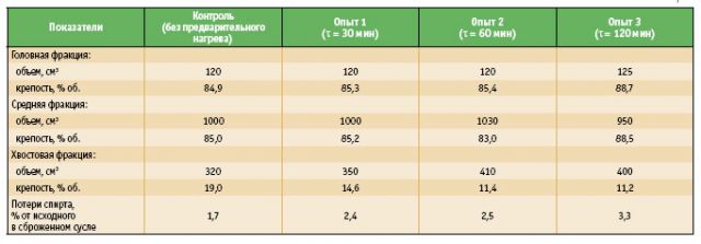

Garik80 Опубликовано 30 мая, 2019 Опубликовано 30 мая, 2019 Лично я основываюсь на своих вкусовых ощущениях личные вкусовые ощущения можешь при себе оставить. я с одной бутылки три раза разводил одинаковое количество и три разных ощущения на утро и от первых рюмок.Ты читал статью? видел как люди заключения делают? на цифрах, а не я нюхал, я читал... я почитал твою статью про эту руку и могу сказать, что ты даже пишешь цитатами из статьи. рефлюкс. Да никто у нас таким словом не пользовался. отсюда вывод, что ты плохо понимаешь процесс дефлегмации и дистилляции. "Когда уходят герои, на арену выходят клоуны". (Генрих Гейне)

127L Опубликовано 30 мая, 2019 Опубликовано 30 мая, 2019 Это стандартный отгон. Там черным по белому написано как перегоняли. Помнишь тему про аппарат кажется Кармариса? Они там прям с браги, которую почему-то называют сусло получали шпирт около 85% алк. И доказали очевидность - использовать коньячные технологии для зерна не имеет смысла. КЭПы За то есть якобы научная публикация Раствор коварен!

Garik80 Опубликовано 30 мая, 2019 Опубликовано 30 мая, 2019 Что это за заключения? а ты не понял на чем люди вывод сделали, что брагу зерновую смысла долго кипятить нет? "Когда уходят герои, на арену выходят клоуны". (Генрих Гейне)

Garik80 Опубликовано 30 мая, 2019 Опубликовано 30 мая, 2019 Там черным по белому написано как перегоняли. первая колонка это что? он также работает как воздушный. а шлемы у них там нахрена тогда? или рука лучше шлема работает? Как-то снова логика исчезла.... ее вообще нет рубашечный, с достаточно большим диаметром трубы по середке пар все равно пролетит. "Когда уходят герои, на арену выходят клоуны". (Генрих Гейне)

127L Опубликовано 30 мая, 2019 Опубликовано 30 мая, 2019 (изменено) первая колонка это что? ты только картинки смотришь? В настоящей работе для полу- чения зерновых дистиллятов ис- пользовали перегонную установку периодического действия с укре- пляющей колонной. на счет нагрева, - я свой 60 литровый куб грею три часа и кипит он у меня потом часов 12 при первой и часов 18 при второй перегонке я полагаю эти "ученые" ничего кроме БРУ в жизни не видели, где наверно не греют брагу совсем, я не силен в этих "прогрессивных технологиях" Расшифруй пожалуйста эта цифра говорит о том, что уксусная кислота хвостовая примесь, Изменено 30 мая, 2019 пользователем 127L Раствор коварен!

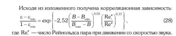

wavevlz Опубликовано 31 мая, 2019 Автор Опубликовано 31 мая, 2019 (изменено) Хотел попытаться разобраться и вычислить коэффициент зависимости теплообмена в зависимости от материала(нержа, медь). Но я честно говорю, я передумал этим заниматься, это очень сложная задача. Вот Вам для примера она же, только для однородной среды, там водяной пар через трубу, а у нас пары ССЖ, образующие неоднородную, многокомпонентную флегму(проще сразу застрелиться чем решить ) При этом они там ещё и пренебрегают некоторыми вещами. И ускорение свободного падения тоже важно, это я к тому, что изменение наклона тоже будет влиять(мало того, вокруг наклонной трубы будет подниматься горячий воздух снизу вверх, что тоже будет менять параметры системы). У них же просто вариант, вертикальная труба и водяной пар через неё, наслаждайтесь. И я это привёл для помощи Вам, мне данная тема не интересна. Если хотите опять спорить, то не со мной, а на форум физиков Вам дорога, можете сразу прийти и сказать, мы с форума самогонщиков, вот наши расчёты от айронмэна (и засекайте время, через сколько Вас будут выносить вперёд ногами). Хотя моё мнение, он молодец, так как не ошибается тот, кто ничего не делает, к нему и его попытке расчётов у меня претензий нет. https://cyberleninka.ru/article/v/kondensatsiya-para-v-vertikalnoy-trube-zavisimost-stepeni-kondensatsii-ot-parametrov-teplootdachi Может многим хватит результата, чтобы туда даже не ходить Большим подспорьем будет книга Кутателадзе Теплоотдача при конденсации и кипении, 233 страницы Но если есть те, кто действительно хотят разобраться в вопросе, то рекомендую. Изменено 31 мая, 2019 пользователем wavevlz
dim65 Опубликовано 31 мая, 2019 Опубликовано 31 мая, 2019 Но я честно говорю, я передумал этим заниматься, это очень сложная задача. Для физика экспериментатора это простенькая лабораторная работа для ПТУ шников. У тебя же на клампах аппарат, поставь после нижнего конца руки тройник Т, снизу переход на трубку и трубку с гидрозатвором. Засекай время и поехали. Узнаешь сколько жижи даст конденсатор и сколько рука. И разницу медь нержа замеряешь. Трубы только наверно чуть разные, в больших диаметрах номенклатуры меди и нержи редко совпадают.ОФФ для решения численными методами уравнение твоё простейшее, ты кого то напугать им хотел?

wavevlz Опубликовано 31 мая, 2019 Автор Опубликовано 31 мая, 2019 (изменено) Узнаешь сколько жижи даст конденсатор и сколько рука. И разницу медь нержа замеряешь. Экспериментируйте на здоровье. Речь шла о расчётах. Ещё попробуйте найти там линейную зависимость от нагрева и экстраполировать на все случаи(нагрев, длина, толщина материала, наклон и т.д.) твоя подача информации напоминает анекдот: Анекдот то хороший, но физика процесса сложная, и тот расчёт с неподвижными средами он не корректен. Короче, не нравится, считайте тот расчёт правильным и убедите в нём физиков Адреса форумов физиков подсказать? А моя подача, ну какая есть, она у всех разная. Тут один гуру любит всех оскорблять(при этом речь не обо мне), а о его манере общения и подачи информации, а он у тебя в друзьях. Его подача тебе нравится? Изменено 31 мая, 2019 пользователем wavevlz
Антел Опубликовано 31 мая, 2019 Опубликовано 31 мая, 2019 (изменено) Ндя... Похоже и физики не помогут. Конвенция-конвекция, а основополагающий вопрос расчетов остался за кадром. Сколько знаков, после запятой, для пи и гравитационной постоянной использовать? Может, 11? Изменено 31 мая, 2019 пользователем Антел
wavevlz Опубликовано 31 мая, 2019 Автор Опубликовано 31 мая, 2019 (изменено) [member=Антел], вот и я о том же, не теми вопросами надо заниматься. А кого интересует, могут просто самостоятельно проверить. Вряд ли, данные расчёты улучшат продукт. Изменено 31 мая, 2019 пользователем wavevlz
