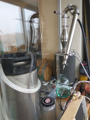

wavevlz Опубликовано 8 февраля, 2018 Автор Опубликовано 8 февраля, 2018 (изменено) [member=127L], ну я в общем-то и имел в виду использовать сей деф как пустую трубу(но с возможностью использовать как деф в других целях), Хотя дешевле и проще вкладыш из нескольких трубок, получим кратное увеличение площади поверхности медной. С аламбиком не работал, действительно не знаю каково это на практике(но опять встаёт вопрос цены). А про очистку я имел в виду привычную очистку меди с помощью лимонной кислоты. Про трудности очистки аламбика из сообщений на форумах сделал вывод. Изменено 8 февраля, 2018 пользователем wavevlz

wavevlz Опубликовано 8 февраля, 2018 Автор Опубликовано 8 февраля, 2018 (изменено) для начала возьми кусок трубы высотой 1 - 1.5 метра, диаметром 2 - 3 дюйма, поставь сверху деф и отбирай по пару, этот вариант описан на обеих форумах давно Кусок трубы медный? У меня есть куча разных 2" труб, суммарно можно построить 1,6 метра высоты , но они все нержовые. И стоит задача добавить медь, чтобы было не сложно в эксплуатации. С первой перегонкой проблем нет, не плотно смотанная кассета РПН в 4" трубе решает вопрос(на мой взгляд). Речь о дробной перегонке, как добавить медь и не ободрать аромат, в приниципе существует тот же вариант, но хотелось бы медь в верхней части и в lyne arm(там кстати можно было бы использовать тот же деф, что на картинке). Мне больше нравится классика, но надо адаптировать под бюджет Чтобы было понятнее, загрузил картинки. Изменено 8 февраля, 2018 пользователем wavevlz

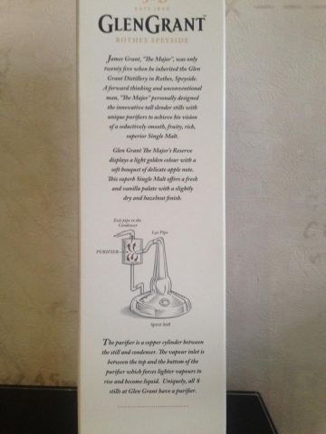

Urajan Опубликовано 8 февраля, 2018 Опубликовано 8 февраля, 2018 Вчера в Мюнхене купил бутылку дешевого солодового вискаря, 22 евро за литр. Вот такая картинка на коробке. Типа хозяин усовершенствовал аппарат под свои вкусы. Виски очень легкий цветочно фруктовый, очень похож мне показалось на Гленморанж 10. 1
Dernder Опубликовано 8 февраля, 2018 Опубликовано 8 февраля, 2018 усовершенствовал аппарат Может стоило конус подлиннее сделать? Или поток воздуха направить на него. По моему эффект был бы тот же. Или нет?
Алексей Владимирович Опубликовано 8 февраля, 2018 Опубликовано 8 февраля, 2018 все это не имеет отношения к технологии перегонки виски При перегонке виски не отбирают головы? и не кольцуют хвосты? отходы при производстве виски не идут на ректификацию? Главная задача производителя - получение прибыли и все что можно пустить в дело будет пущено. А то Виски о котором ты пишешь, это сферический конь в вакууме.
Urajan Опубликовано 8 февраля, 2018 Опубликовано 8 февраля, 2018 (изменено) [member=Dernder], Думаю дьявол кроется в деталях. Не в первый раз уже встречаю аналогичные приблуды на простых аппаратах Ничто не мешало нашим предкам сделать просто трубу типа пленочной колонны [sharedmedia=gallery:images:511] Боюсь только опять превратится в медные клюшки. Я очень ровно отношусь к клюшкам, задротам и карлушам. Ничего плохого в них нет. Это же просто холодильники, причем самые обычные. Какая разница чем пар конденсировать. Изменено 8 февраля, 2018 пользователем Urajan

wavevlz Опубликовано 8 февраля, 2018 Автор Опубликовано 8 февраля, 2018 [b][member=Алексей Владимирович][/b], О каких отходах речь? Кольцуют головы+хвосты, потери минимальные, думаю никто на производстве с ними не заморачивается. [b][member=Urajan][/b], Интересно, а чем эта конструкция с "возвратителем", отличается от использования прямой руки с отрицательным наклоном? По сути из книг и пишут о создании в данном случае более лёгких, цветочных ароматов. Надо поискать подробности.

127L Опубликовано 8 февраля, 2018 Опубликовано 8 февраля, 2018 Ничто не мешало нашим предкам сделать просто трубу предки наблюдали как пар поднимается из котла, в этом есть смысл, слышал что говорят о том, что внутри шлема происходит расслоение и ТМО, Раствор коварен!

Urajan Опубликовано 8 февраля, 2018 Опубликовано 8 февраля, 2018 [member=Urajan], Интересно, а чем эта конструкция с "возвратителем", отличается от использования прямой руки с отрицательным наклоном? По сути из книг и пишут о создании в данном случае более лёгких, цветочных ароматов. Надо поискать подробности. Ну по логике дополнительно хвостовые примеси типа кислот всяких сливаются обратно в куб. А головные и промежуточные в отбор. По моему опыту тяжесть напитку как раз и дают самые концевые примеси

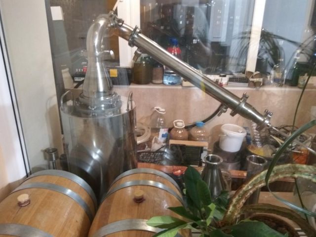

127L Опубликовано 8 февраля, 2018 Опубликовано 8 февраля, 2018 выйти на 27% СС с учетом закольцованных в него голово/хвостов зачем водяной деф на первом перегоне не нужен, и на втором не нужен, и РПН не нужна, труба не важно из меди или нержи, если у тебя куб и нержи, толку от медной трубы не много, - найди тему про медь. труба работает как парциальный дефлегматор, конус вместо трубы лучше, но сложнее Раствор коварен!

wavevlz Опубликовано 8 февраля, 2018 Автор Опубликовано 8 февраля, 2018 с учетом закольцованных в него голово/хвостов и РПН не нужна труба работает как парциальный дефлегматор, конус вместо трубы лучше, но сложнее РПН я использую просто как медную поверхность, она собирает часть флегмы со стенок. Делаю это для уменьшения сульфидных соединений и образования эфирных соединений. РПН не для укрепления использую. Конус пытался заказать у умельцев, не берутся, а покупать очень накладно выходит, но я продолжаю искать варианты
