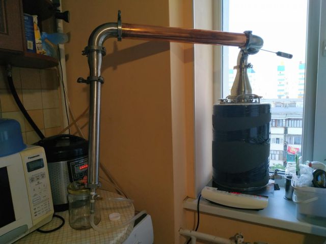

wavevlz Опубликовано 21 мая, 2019 Автор Опубликовано 21 мая, 2019 (изменено) В последнее время, при дистилляции в основном экспериментировал с углом наклона lyne arm, дистиллят получается очень сильно отличающимся при изменении угла. Если ещё и РПН внутри вставлять, то профиль меняется ещё сильнее, видимо из-за ещё большего увеличения рефлюкса и его задержки на РПНке. Также увеличивается контакт с медью и самое главное dwell time(задержка). Речь о первом перегоне. При этом если ставить царгу из нержи, то угол практически не оказывает никакого влияния(речь о малых углах отклонения). Накопление примесей в приёмнике существенно выше при угле <90 градусов. Но основная зависимость будет при дробном перегоне и уже сложно оценить необходимое кол-во допуска примесей и хватит ли домашних сроков выдержки для преобразования примесей в букет дистиллята. Хотя никаких "сверх тяжёлых" и неприятных ароматов в конечном дистилляте нет. Но вкусовые ощущения нью мейка существенно отличаются в худшую сторону(но это без выдержки, а вот что будет после, интересно). Сейчас готовлюсь к 3-ей генерации односолодового для залива в 50 литровую бочку и никак не могу решиться, стоит ли увеличивать кол-во примесей для срока выдержки 2-3 года. Тем более, что виски будет "копчёный". Страшно немного, за результат, работы предстоит много Информации по данному вопросу мало и основная проблема мне видится в сроках созревания дистиллята. Короче страшно на дробной перегонке направить lyne arm в отбор PS моё сообщение является просто "криком души" и накопившимся сомнением перед большой работой, а надо определяться. Альтернативой является угол в 90 градусов и будь, что будет. Изменено 21 мая, 2019 пользователем wavevlz

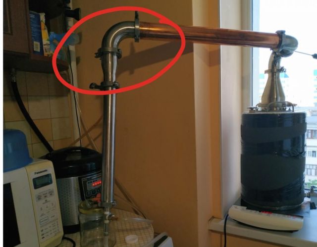

Garik80 Опубликовано 22 мая, 2019 Опубликовано 22 мая, 2019 (изменено) опытом по осветлению стоит пока не осядет, если не поджимает время. Я ничего не к баю в брагу.Накопление примесей в приёмнике существенно выше при угле <90 градусов. что-то я ничего не понял. Ты про этот угол? Или у куба? Изменено 22 мая, 2019 пользователем Garik80 "Когда уходят герои, на арену выходят клоуны". (Генрих Гейне)

wavevlz Опубликовано 22 мая, 2019 Автор Опубликовано 22 мая, 2019 (изменено) [b][member=Garik80][/b], Нет, я про тот угол, который правее, то есть относительно вертикали куба. Там используется 2 90 градусных перехода, которые позволяют сделать любой угол отклонения. Изменено 22 мая, 2019 пользователем wavevlz
Garik80 Опубликовано 22 мая, 2019 Опубликовано 22 мая, 2019 [member=wavevlz], ну я так и подумал. Если его поднять в верх, будет положительный дефлегматор. И зачем это неконтролируемое укрепление? "Когда уходят герои, на арену выходят клоуны". (Генрих Гейне)

wavevlz Опубликовано 22 мая, 2019 Автор Опубликовано 22 мая, 2019 (изменено) [member=Garik80], да затем, что оно влияет на будущий дистиллят и широко используется на дистиллериях. Кстати об укреплении, оно очень незначительное, а изменения в дистилляте весьма ощутимые. А в случае, если угол менее 90 градусов, когда идёт наклон вниз, то о каком укреплении тут будет идти речь? Если что, по тексту, я говорил именно о таком наклоне. Это я к тому, что есть о чём задуматься и речь не об укреплении, а о влиянии lyne arm(в том числе угла наклона) на дистиллят. А ещё мне нравится про неконтролируемое укрепление, при таком подходе, можно любое изменение аппарата считать неконтролируемым укреплением :) Ибо сюда же подпадёт и простое увеличение высоты царги, которое тоже приведёт к укреплению. Так какой смысл ты вкладывал в понятие "неконтролируемое"? Изменено 22 мая, 2019 пользователем wavevlz
