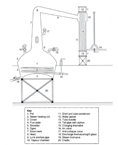

wavevlz Опубликовано 5 февраля, 2018 Автор Опубликовано 5 февраля, 2018 (изменено) ДИЗАЙН ДИСТИЛЛЯЦИИ Все солодовые виски, полученные из ячменя с низким содержанием азота, производятся в пот стилах(Nicol, 1989) с использованием проверенного временем дизайна (рисунок 9.1). Пот стил включает в себя следующие основные элементы, будь то первая дистилляция или дробная: • Источник отопления - прямой огонь или косвенный огонь (паровые катушки, чайники, сковородки или внешний теплообменник, где пар поднимается масляным или газовым котлом; • Горшок, содержащий заряд, подлежащий перегонке • Плечо • Шея лебедя • Глава • Рука, трубчатая труба или паропровод • Змеевик или конденсатор • Хвостовая труба • Спиртоприёмник ИСТОЧНИК ОТОПЛЕНИЯ Существует несколько видов топлива для нагрева (Watson, 1989). С камерами с прямым нагревом, ёмкость должна быть спроектирована так, чтобы выдерживать жесткость прямого обжига, а медь и дымоходы должны быть изготовлены из достаточной калибровки (16 мм) меди для выдерживания интенсивного местного отопления. В тех случаях, когда медь не должна подвергаться интенсивным нагревам, толщина может быть уменьшена (10 мм). Основание прямого огня все еще выпукло, напоминает перевернутую тарелку, обод, облегчающий разрядку. Камин или печь на которых все еще лежит кирпичная или стальная конструкция, облицованная подходящими огнеупорными кирпичами для защиты несущей конструкции от тепла. Если газ или уголь сжигаюися, выхлопные газы должны быть отведены в дымоход или дымоход из кирпича или стали. При сжигании газа горелку можно модулировать, контролируя поток газа. В Шотландии сегодня уголь практически не используется в качестве первичного источника тепла для дистилляции. Для косвенного нагрева с помощью катушки, пар подается с помощью масла или газа из котла и передается паровым коллектором из центрального котла на дно(корону) под давлением. Нагревательные элементы должны быть полностью погружены в соответствующем заряде, подлежащем перегонке, в начале и в конце цикла дистилляции. Низкие вина и финты по-прежнему могут быть снабжены дополнительной катушкой, которая будет использоваться для дистилляции средней части(тела) для "осторожного среза", тем самым обеспечивая хороший рефлюкс. Потребность в паре для нагрева, рассчитывается для обеспечения достаточности, чтобы довести до кипения и в течение часа или менее. Расчет должен включать максимальный спрос на пар при нагревании емкостей нескольких пот стилов одновременно. Мощность котла основывается на этом требовании и соответствующим образом наращивается для дополнительных мощностей. Рисунок 9.6 иллюстрирует общую компоновку типичного солодового ликеро-водочного завода. Прямой нагрев требует механизма с цепями, выполненными из меди или латуни, подвешенными к вращающемуся редукторному валу, который вращается очищает основание емкости. Это уменьшает количество пригара, поддерживая тем самым теплопередачу. Чтобы сберечь энергию, внешние часть ёмкости могут быть изолированы для предотвращения тепловых потерь. Плечо и все другие части по-прежнему не должны быть изолированы, так как это отрицательно скажется на рефлюксе, который необходим для характера нового спирта. Промывочный подогрев, когда используется, может значительно сокращать общее время перегонки, тем самым экономя энергию. Трактат об энергосбережении и методах можно найти в правительственном отчете под названием «Сушка, испарение» и дистилляция (подразделение по поддержке энергетических технологий, 1985 год). Конденсаторы(холодильники) теперь могут нагреваться (> 85 ° C), но это может быть достигнуто только используя доохладитель для дистиллятов, входящих в спиртоприёмник, для чувствительного и бережного отношения к спирту. Таким образом, полученная горячая вода(85 градусов) может быть включена в первую воду для затирания. Горшок(ёмкость, куб) Горшок может принимать много форм (например, лук, равнина, прямой, мяч), при условии что достаточный объем и площадь поверхности поддерживается для обеспечения того, чтобы нагревающие элементы оставались полностью погруженными в конце дистилляции (Whitby, 1992). Такая проблема не существует с неподвижными емкостями с прямым нагревом. Горшок оснащен закрывающейся блокировкой воздуха, зарядки, разрядки и предохранительных клапанов. При ручном управлении специальная блокировка использует клапан, который используется совместно с воздушным, разгрузочным и зарядным клапанами. Его можно использовать только последовательно, гарантируя, что воздушный клапан следует за разгрузкой клапан может быть открыт, чтобы предотвратить коллапс или случайный разряд горшка. Обратная сторона применима для зарядки, после чего последовательное закрытие выпускного клапана путем открытия заправочного клапана и, наконец, закрытия воздушного клапана на завершение зарядки и начала нагрева. Такие требования являются излишними с использованием современных автоматических пультов дистанционного управления с помощью программируемых логических контроллеров (ПЛК) с последовательными операциями. Теперь можно управлять дистилляцией на заводах с минимальным персоналом. Горшок соединяется с шеей лебедя через переход. Доступ к горшкe обеспечивается запирающейся латунной дверью. Лебединая шея. Лебединая шея оказывает наибольшее влияние на конечный характер нового спирта (Plain British Spirit, или PBS). Хорошим примером важности шеи лебедя это Lomond Hiram Walker still, разработанный Alastair Cunningham, который включил ситовые пластины в шее Interleven still, которые все еще находятся в Дамбартоне, Шотландия. Этот тип все еще используется на некоторых заводах по перегонке в промышленности сегодня. Это позволяет играть с настройками дистилляции, обеспечивая дистилляты разного коэффициента сцепления. Шея все еще может варьироваться от короткой до длинной. Она может быть сужена, прямолинейно, или сильно сужаться к голове. В основании шеи можно воспроизвести форму фонарного стекла, в форме шара или просто быть непосредственной связью с горшком, таким образом напоминающий лук. Шея снабжена двумя противоположно расположенными смотровыми окнами, поэтому, когда идёт процесс, можно увидеть вспенивание, особенно в стирке, тем самым видя необходимость снижения тепла. Свет может быть прикреплен к заднему смотровому окну, чтобы освещать всевнутри. Холодный палец может быть установлен в верхней части шеи. Холодная вода может использоваться для предотвращения вспенивания при дистилляции. Вакуумный предохранительный клапан или уплотнительный горшок (рис. 9. хорошо монтируется выше линии кипения и вспенивания в стирке, чтобы предотвратить захват клапанами декстринов и твердых частей. ГОЛОВА Голова представляет собой изогнутое удлинение шеи, соединяющееся с прямой рукой. Голову можно оснастить термометром, чтобы наблюдать за приходом горячих дистилляционных паров. Длина или высота головы будет определять степень рефлюкса. Прямая рука Прямая рука имеет цилиндрическую конструкцию и соединяет голову со змеевиком или кожухотрубным конденсатором. Положение руки имеет важное значение для спирта. Она может быть спроектирована как горизонтально, так и восходящей или нисходящей в конденсатор или змеевик. Угол подъема или спуска небольшой. Такие изменения, будут влиять на органо-лептику нового спирта. Рука может быть прервана очистителем (Рис. 9.9), устройство, оснащенное перегородками и охлаждаемое внешней водяной рубашкой или внутренней катушкой. Его использование заключается в том, чтобы стимулировать возврат тяжёлых масел (эфиры высших жирных кислот, C15 +) во время дистилляции. Очиститель возвращает тяжелые масла через U-изгиб. ЗМЕЕВИК ИЛИ КОНДЕНСАТОР Змеевик с древним происхождением и дизайном представляет собой крупнокалиберный, наполненный водой деревянный сосуд, содержащий змеевик (длинная свернутая, сужающаяся медная трубка), которая является продолжением прямой руки, начиная с диаметра, эквивалентного диаметру руки и уменьшая примерно до 76 мм, прежде чем привести к безопасному спирту. Холодная вода подается на основание бака и выходит через переливную трубу наверху. В определенные моменты времени года, когда вода в дефиците, выходящая нагретая охлаждающая вода может быть охлаждена с помощью градирни или пластинчатого теплообменника с морской водой в прибрежной зоне перед возвращением в систему охлаждения. Приемник змеевика представляет собой трубный конденсатор или даже пластинчатый теплообменник с медными пластинами для конденсации паров. Если в системе используется конденсатор, который восстанавливает тепло от выходящей воды при повышенной температуре (> 80 ° C), то требуетсядоохладитель после конденсатора, чтобы охладить спирт до температуры менее 20 ° C для его защиты. Технология охлаждения может влиять на качество спирта, поскольку змеевик может производить продукт, наполненный ароматом соединений серы; это будет обсуждаться позже. СПИРТОПРИЁМНИК Спиртоприёмник(сейф для спирта), который находится под замком и ключом для предотвращения незаконного отбора проб (впервые введен около 1823 года на ликероводочном заводе в Порт-Эллен на острове Islay), используется для контроля точки отбора, крепости и температуры выходящих дистиллятов до доставки в соответствующие приемники. Традиционно с помощью спиртовых ареометров крепость низких вин, тела и финтов из духа все еще могут быть установлены. Дистилляцию с промывкой по-прежнему контролируют с использованием ареометра, откалиброванного при 20 ° C в полном диапазоне от 0 до 75% спирта по объему или с узким диапазоном показаний ареометра от 0 до 10%., чтобы определить завершение дистилляции. Спирт все еще контролируется двумя ареометрами, направленным оттоком выхлопной трубы к одной или другой из двух собирающих чаш, одна для голов и хвостов, а другая для питьевого спирта. Чаша, получающая спирт, может иногда иметь муслиновую ткань, расположенную напротив него, чтобы действовать как фильтр для частиц , выходящих из конденсатора. Такой кусочек муслина упоминается исторически как Гиппократ. С помощью поворотного желоба, поток дистиллята может быть направлен на приемник голов и хвостов или промежуточный приемник спирта, по указаниям ареометра. Для проведения испытания предусмотрен небольшой резервуар для холодной воды. Этот тест используется для различения головных фракций и истинного спирта. Путем смешивания с водой до 46%, время достигается, когда обычно молочная / мутная смесь становится прозрачной при этой силе, значит чистый спирт течет. Этот тест определяет основную точку резания, в то время как вторая точка отсечения выбрана в соответствии с желаемым букетом и прочностью окончательного собранного спирта, обычно 68 до 70%. Бампер с изотермическим испытательным гидрометром оснащен трехходовой выборкой клапана. Дистиллят с головными и хвостовыми фракциями сливается через трубу в ёмкость для сбора. В некоторых случаях тест на головные фракции прерывают и начинают сбор нового спирта. Это обусловлено желанием захватить все сопутствующие примеси, расширяющие аромат. Головная фракция идёт в начале дистилляции спирта. В большинстве случаев она не считается достойной сбора в качестве питьевого спирта, поскольку она содержит сильно летучие и ароматические соединения, такие как этилацетат. Время для головной фракции обычно примерно 15-30 минут, когда крепость дистиллята ~85% падает до 75%. Обычно проводится испытание "рассеивание тумана", которое включает смешение головной фракции с водой в банке с ареометром и уменьшении крепости до 45,7% (старый Sykes proof 80 °). Первоначально смесь мутная, с молочным видом. Эта мутность вызвана перемещением нерастворимых в воде, длинноцепочечных жирных кислот и сложных эфиров (C14 и выше), которые остались прикрепленными в виде пленки к внутренним поверхностям куба и других частях, на внутренней поверхности конденсера, от предыдущей дистилляции. Будучи растворимыми в высокоспиртуозной головной фракции, они попадают в ёмкость с ареометром. Когда смесь головной фракции и воды очищается и становится прозрачной, дух считается питьевым. Поток спирта перенаправляется со сборника для низких вин и финтов к приемнику спирта с помощью поворотного желоба и собирается как новый спирт. Некоторые купажистыи дистилляторы отказались от проверенного временем теста "рассеивание тумана" для определения головных фракций, предпочитая собирать головы, как новый спирт после некоторого тайм-аута, не прибегая к испытанию, независимо от способности спирта. Такие конечные дистилляты имеют высокую концентрацию сложных эфиров жирных кислот, что делает дальнейшую холодную фильтрацию выдержанного виски более сложной. Независимо от того, какой спирт считается питьевым, сбор нового спирта длится около 2½ - 3 часа, за это время крепость падает с От 72 до 60%. В зависимости от выбранной конечной точки резания. Количество тепла, приложенного к кубу во время дистилляции спирта влияет на качество спирта. Слишком жесткое применение тепла приведет к обжигающему спирту, который не воспользовался нежным естественным рефлюксом по бокам шеи лебедя. Чтобы избежать негативных примесей к ароматам, как голов, так и сбору среднего среза должны подвергаться тонкому воздействию тепла. WhiskyTechnology, Production and Marketing Inge Russell and Graham Stewart Возможно кому-то покажется сей материал банальным, но он важен как отправная точка процесса дистилляции. Как правило в аппаратах большинства нет такого элемента как прямая рука, либо он очень короткий, а он имеет существенное влияние. Для меня, сей банальный материл, после прочтения, зародил мысль использования дефлегматора, как доохладителя, а основной конденсер замкнуть на автономное охлаждение, которое за счёт большей разности темперауры будет эффективнее. Также интересно влияние формы шеи, можно достичь например использованием двух переходов на клампах. Есть более подробные материалы о влиянии формы на характер спирта, в дальнейшем рассмотрим подробнее. Также интересна тема о подпускании голов, которые усложняют и обогащают аромат виски при будущей выдержке. Интересна тема обсуждения выбора аппарата или его модификации, в свете получения спиртов для виски. Изменено 6 февраля, 2018 пользователем wavevlz 1 1

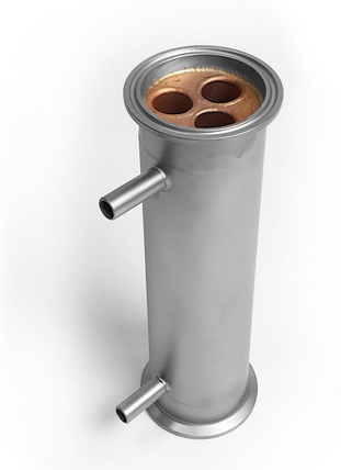

wavevlz Опубликовано 8 февраля, 2018 Автор Опубликовано 8 февраля, 2018 (изменено) Аламбик это хорошо, но дорого и трудоёмко в плане качественной очистки. Хочется продумать "аналог" с показателями схожими и более простым в эксплуатации. Пока я использую медную РПН для контакта с медью, при этом скручиваю кассеты не плотно, так как цель не укрепление а контакт с медью. Использую как правило на первом перегоне, хотя экспериментировал и на втором. Аламбика у меня нет, сравнивать не с чем. Пока приходит идея в голову с дефлегматором по типу такого при пассивном использовании, увеличиваем площадь контакта с медью, при необходимости можно и охлаждение подать, чтобы флегма сильнее "елозила" по меди. Ну и в обслуживании вроде проблем не вижу. Есть у кого соображения на этот счёт? Полный переход на медь, пока не рассматриваю. Ещё как вариант(совсем недорогой), вставка в царгу нескольких медных трубок, удобной длины, для простого обслуживания. По сути площадь поверхности будет в 2 раза больше, чем у царги в данном варианте. Рассмотрим пример: Царга 2 дюйма, длина внутренней окружности примерно 15 см. Если 3 трубки диаметром 18мм внутри царги(как на картинке дефа, только без перегородок), то длина суммы 3-х внутренних окружностей(16мм внутренний диаметр) примерно 15см а длина внешних окружностей примерно 17см. В итоге коэффициент увеличения площади относительно простой медной царги 2,13. Можно варьировать диаметр внутренних трубок, увеличивая или уменьшая данный коэффициент. Изменено 8 февраля, 2018 пользователем wavevlz
Dernder Опубликовано 8 февраля, 2018 Опубликовано 8 февраля, 2018 нескольких медных трубок, удобной длины, для простого обслуживания. Побулькать 5 минут СПНку в баночке с лимонкой - куда уж проще. Из личного опыта. На ютубе есть такие ролики.
wavevlz Опубликовано 8 февраля, 2018 Автор Опубликовано 8 февраля, 2018 (изменено) [member=Dernder], с СПН понятно, но по мне, слишком сильное укрепление будет давать и обдирать аромат. По крайней мере, из своего опыта на яблочной браге, 4 кассеты РПН и 2 кассеты РПН, продукт на выходе сильно отличается, где РПН-ок меньше, аромата гораздо больше. Я тоже думаю СПН покупать, при чём хочу большого размера от 5х5 до 8х8. С обслуживанием СПН и РПН вопросов нет, всё просто. Но прямоток оставляет гораздо больше ароматики. Опять же на примере пот стила, перегон прямотоком на короткой царге(я бы сказал, практически без неё), СС сильно ароматнее и после дробной перегонки это сильно ощущается. Ещё как яркий пример, перегон так называемого "мацерата", то есть настойки. Никаких голов и хвостов уже рубить не надо, просто перегон прямотоком до нужной крепости и очень много аромата исходного продукта в полученном напитке. А если сделать с укреплением, и последующим разведением водой, то очень мало вкуса и аромата остаётся(имел печальный опыт с абрикосами). Хотя на вкус и цвет, кому-то нравится лёгкий и ненавязчивый вкус и аромат. Изменено 8 февраля, 2018 пользователем wavevlz
