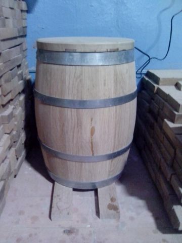

DOBR51K 28 Опубликовано: 31 марта 2014 1. мед думаю отваривать. 2. Дрожжи в наличии 04 и винные. Т.к. хочу набрать при брожении максимальную крепость - выбор за винными. 3. Сбраживать буду с постепенным внесением меда до максимальной спиртуозности + еще чуть-чуть. 2-3 раза декантирую до максимального осветления. 4. Добавки - специи не очень люблю. Лимон или лайм или мандарин хорошо сочетаются с медом как мне кажется.... Целиком, сок или цедра? 5. Если после залива в бочку еще будет какое-то остаточное дображивание - газ уйдет через клепку, или хиросима получится? Цитата Поделиться сообщением Ссылка на сообщение Поделиться на других сайтах
Gagarin 1 913 Опубликовано: 31 марта 2014 Газ уйдёт излишний. Пробку забей герметично, но в то же время не через чур плотно, чтобы было что выбить если слишком перегазируется. Я близко к этому год держал на вторичке пиво с плотностью 20,5% в 20л бочёнке в подвале. После года в бочке было прилично углекислого газа в пиве. Цитата Поделиться сообщением Ссылка на сообщение Поделиться на других сайтах
victorchik 315 Опубликовано: 31 марта 2014 5. Если после залива в бочку еще будет какое-то остаточное дображивание - газ уйдет через клепку, или хиросима получится? Даже если бочка наглухо вощёная, и даже если залить только начавшее бродить сусло - весь избыточный газ уйдёт совершенно свободно. Останется только растворённый, связанный. Заканчиваю "исследовательскую работу" по пиву в бочке, постараюсь в ближайшие недели выложить. Цитата Поделиться сообщением Ссылка на сообщение Поделиться на других сайтах

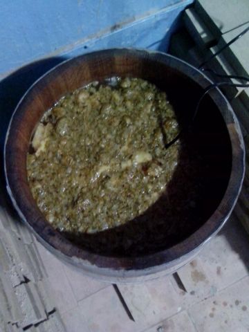

boreyzms 0 Опубликовано: 4 апреля 2014 Дображивал у меня мед в боченке дома. Пробка была хорошо забита. Через нижние щели выдавливало желеобразный осадок дрожжей и ягод. Сейчас дображивает в погребе с затвором. Цитата Поделиться сообщением Ссылка на сообщение Поделиться на других сайтах
