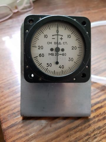

Самоделкин56 Опубликовано 23 апреля, 2023 Опубликовано 23 апреля, 2023 (изменено) 40 минут назад, Dernder сказал: Не припомню, чтобы кто то измерял давление в кубе в водяном столбе Да ладно , у меня прибор измеряет в см. водного столба . Изменено 23 апреля, 2023 пользователем Самоделкин56 добавил фото
