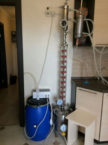

кило115 Опубликовано 28 марта, 2019 Автор Опубликовано 28 марта, 2019 (изменено) Добил я эту тему для себя.Пришлось прикупить ешё длинную сетчатую,но в стекле.Первая в металле имеет температурный датчик на 7ой или 8ой тарелке,не помню сейчас точно.по стеклу мощу подбираем.то что у нас внизу тарелки брызгает и кипит усиленно нас не ебёт.Ставим метал вниз и с него имеем температурный датчик.Стекло ставим вверх и с неё имеем визуальное опознование процессаПодбираем мощу так чтобы отдельно и редколетящие капли с тарелки не достовали до дна высшей тарелки.Если с мощёй переборщить,то получим нержу во вкусе.В моём случае на ХД3 приблизительно 1.65КВТ ГРЯЗНЫМИ.Первая ТК у нас работает как буфер и с неё летит 94+ во вторую трубу.То есть имея флегмовое число равное 5/1,то есть 5частей спирта подаём и 1 отбираем.Остаётся неотобранных 4 части.Наверно это будет равно ФЧ4? М ы можем на первой трубе иметь не повышение по температуре до температуры куба=95-96 гр.В принципе можно и отбирать тело до этой температуры в кубе.но для себя я это принял нерентабельным и беру до спиртуозности 20% в кубе.Дальше тарельчатую стекляшку меняю на РК короткую,ТК металл остаётся и куб дожимаю в 0 на будущий спирт.Похрен с какой спиртуозности начать работать,но я чтоб потерь не иметь больших в спирте начинаю около 70% в кубе.Напиток этот я назвал полугар.СПН отсасывает у тарелок по мягкости напитка очень глубоко.НДРФ делать перестал,пью полугар.Потому что на мой вкус это очень чистый дист.Ну а теперь по 50 и сегодня отвечу на вопросы,потом пропаду. Изменено 28 марта, 2019 пользователем кило115 1 7 Алкаши бывают пьющие и не пьющие.Я не пьющий

кило115 Опубликовано 28 марта, 2019 Автор Опубликовано 28 марта, 2019 А смысл фото?Видео пытался положить,но у Гагарина не так всё просто,верь на слово Щас скриншот с видюхи кину Вообще пипец,тока через другой сайт фотку смог вставить 1 Алкаши бывают пьющие и не пьющие.Я не пьющий
