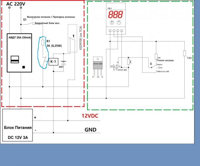

Простая группа безопасности, с возможным подключением стабилизатора(регулятора)

4 часа назад, qwest_ans сказал:
Есть ... твердотельные реле с зерокроссом....
Если понимаешь как с ними работать - вперед используй их и не думай о нагрузке
Думать иногда полезно...:-)
Тема как бы про простую ГБ. Так давай оценим с высоты ее колокольни крутость "зеркросса".
ГБ констатирует факты:
  • эта фифочка (автоматика) решила завершить процесс;
  • подала штатному регулю мощности команду потушить ТЭН;
  • регуль переадресует команду симистору, точнее точке "G"  (управляющий электрод);
  • но на ней дело и стопорится;
  • ибо два других электрода (силовые А1 и А2), сцепились накоротко в порыве страсти (симистор пробит).
ГБ фиксирует следующую неприятную ситуацию:
  • фифочка (автоматика)  считает, что ТЭН обесточен;
  • отключает охлаждение;
  • а ее, ГБ, кондовая биметаллическая термотаблетка с ФИО, предположим KSD истошно вопит, что температура в контролируемой зоне непомерно высокая;
  • не беда отвечает ГБ, я сейчас переадресую твой вопль крутому зеркроссу;
  • пусть он и рубанет напружку на ТЭНе, раз эта фифочка (автоматика) со своим хахалем (регулятор мощности) так облажались;
  • сказано сделано, команда на отключение ушла с ГБ на зеркросс;
  • 3 часа назад, Миша Z сказал:
    • это у которых симистор внутри , да? )))
  • а получила ее все та же точка "G";
  • японский телевизор, а силовые электроды зеркросса, выдают следующую арифметику А1+А2=0 (коротыш);
  • а почему и здесь коротыш?
  • да понимаешь выскочила не вовремя из электророзетки много киловольтная напряженческая иголка, и сшыла зараза все накоротко;
  • и разводит беспомощно ГБ руками, мол извини мужик,  я сделала все что могла ...

ИМХО, нехрен баловать "дубовую" ГБ крутью а-ля
Ибо ей сподручнее командовать кондовыми исполнителями.
Разными там УЗО-ДИФами, желательно электромеханическими, а не электронными.
Контакторами, ну или сладкой парочкой автомат+независимый расцепитель.
P.S. #2
В критических ситуациях рекомендуется рубить электричество где то вдали от нашей лаборатории. Мол, что бы шальная искра не породила вселенский бабах.
Удаленный щиток  у меня имеется. Но вот "запасной" кабелек как то не удосужился туда протянуть. А лень матушка еще та зараза. От мануала (протяжки проводков) отказывается наотрез. Пришлось скрести маковку...
В итоге моя кондовая ГБ в аварийных ситуациях коротит синюю нейтраль с защитным желто-зеленым проводом. А УЗО в удаленном щитке реагирует на это непотребство возмущенным щелчком.
менять прошивку стабилизатора для меня задача непосильная, А в случае с промприборами  (РМ2) она непосильна даже прогеру
Все намного проще. Надо только научится манипулировать точкой "G" (управляющий электрод симистора в РМ-2).
Если совладаешь с точкой, то уговорить РМ-2 на конструктивный диалог, что два пальца:
- Хочу разгонную мощность;
- Не вопрос. Моя точка "G" в твоем полном распоряжении;
- А как перейти на рабочую мощность?
- Точка "G" ...
- А если потребуется обесточить ТЭН в конце погона?   Не уж то опять потроебуется "ласкать" точку "G"?
- Да.

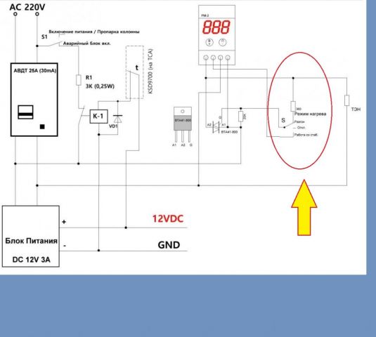

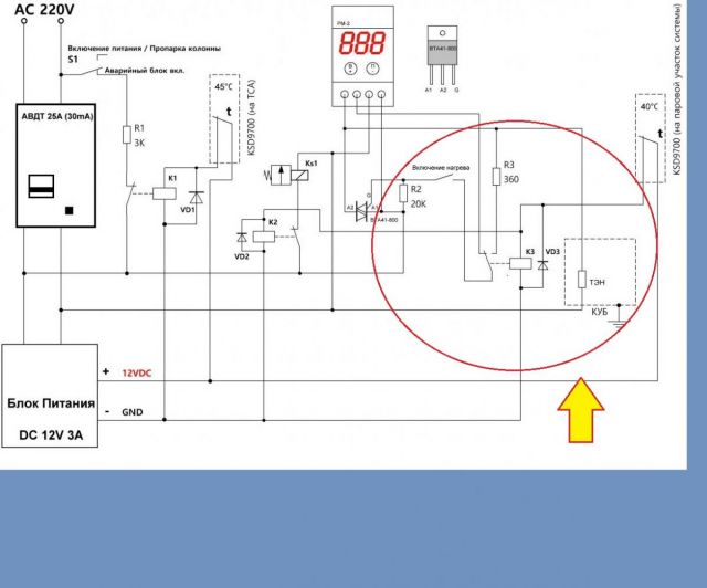

И наглядная Камасутра от Михаила (схемы с первого поста этой темы).
Руками.
Автоматом.
20.08.2021 в 00:58, Миша Z сказал:
Да уже сто раз было говорено, как и для чего использовать АВДТ...
ШТАТНОЕ отключение должно происходить штатными средствами.
АВАРИЙНОЕ расцепление питания - аварийными, где плевать слюнями на ресурс, и на все такое прочее, и важно только одно -обесточить немедленно силовую часть..
Но всегда найдутся люди, которые сделают обычное авто-завершение по температуре в кубе, методом разрыва питания через дифавтомат,
и потом они сначала на все доводы будут говорить, "а вот у меня так работает и все прекрасно" ,
а потом , после того как погорит, будут говорить, что дураки и неучи кто угодно, только не они сами...
ничего личного, это из наблюдений..

Ты с уж определись с головой своей что делать. Ты электроникой занимаешься? Или только на клаве? Ты предлагаешь в цепи управления симистором поставить реле?
  НУ-НУ.
Что в твоём варианте симистор не может быть пробит?
И для чего это между гейтом и А1 20 ком? Я не работал с РМ2 - но обычно симистор включают наоборот А2 сеть А1 нагрузка?
И ещё подумай почему ни один стоящий электронщик не участвует в сём мероприятии? А только продаваны они же производители автоматики задают глупые вопросы в этой теме.?
Но картинки красивые.....
Но с головой тоже как то не очень дружит комрад ESC, и слов неподелу много.
Изменено пользователем qwest_ans
Ух ты!! :good:
настоящий живой практик объявился... сейчас он нас, теоретиков, мигом разъяснит! :agree:
ну ок, позабавимся.
ну конечно МОЖЕТ, именно поэтому ровно одну страницу назад, я написал первое процитированное тобой сообщение...
но ведь ты, не удосужился даже просто осмыслить, то что там написано! :pardon:
так вот, для тебя специально, сообщаю еще раз :
головою думать полезно, с этим давно есть определенность,
и тебе настоятельно рекомендую попробовать..
тогда, возможно и придет понимание,
что есть аварийный расцепитель цепи, и как именно он срабатывает,
а что есть силовой ключ для штатной коммутации нагрузки.
и почему это ДВА РАЗНЫХ элемента.
заодно тебя озарит, что произойдет в предложенной конструкции при пробитии симистора, или при выходе из строя регулятора, в результате коего симистор окажется постоянно открыт.
Ну а не озарит, так тоже не беда - все описание работы имеется на первой странице.. :yes:

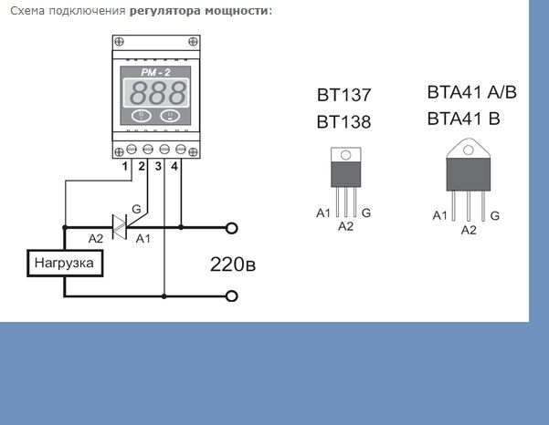

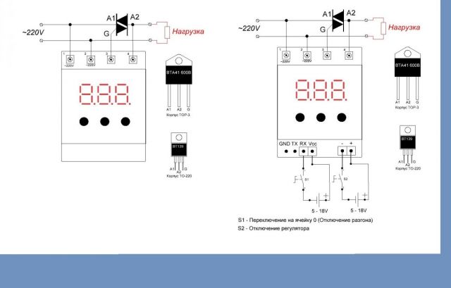

8 часов назад, qwest_ans сказал:
ай спасибо тебе преогромное, рассказал нам как ПРАВЕЛЬНА!! :dancer:
у симистора оказывается теперь есть специально предназначенные выводы, для сети и для нагрузки?
я впечатлен! :rofl:
а дурачки-производители то и не в курсе!! :no2:
покажи пожалуйста даташит на BTA16 (24,40,41,100), в котором имеются рекомендации от производителя, по тому - на какой вывод что именно надо подключать.:rtfm:
не пример схемы подключения, который может быть как угодно нарисован, а именно четко прописанные рекомендации производителя.
ведь если такое правило имеется, и оно важно, то не может быть, чтоб в даташите на симистор, про это ничего не было...
ну или какой-нибудь серьезный учебник по схемотехнике, где четко объяснено "по таким то причинам делаем так то"...
на постинги с Радиокота и СхемНет, ссылки можно не давать, там специалисты те еще бывают :unsure:

6 часов назад, Миша Z сказал:
Это смотрят в апликухе.
Там-же и про снаберы, дросселя после симистора.
Учить тебя чему-то бесполезно -потому как кроме словесного поноса от тебя ничего не дождаться, а вот людей которые тебя слушают жалко, ведь именно они пострадают.

27.08.2021 в 17:26, qwest_ans сказал:
прекрасно и ты предоставил прмер..
ТЫ САМ. так?
хотя тебе писали, что?
27.08.2021 в 11:31, Миша Z сказал:
Ты же приводишь просто схему с типовым подключением, не более того..
Нигде ни намека на то, что именно так надо делать, и все остальное от лукавого...
В тобою же предоставленном документе этого нет. Вообще нет. Совсем нет.
Там много что в тексте прописано, даже номиналы снабберной цепи имеются.
Но нет ни намека на то, каким выводом надо обязательно подключать нагрузку, а каким сеть.
И что если поменять местами А1 и А2 то не то что сгорит, а хотя бы работать будет хуже..
Как твой пример доказывает твою правоту? Ни хрена никак не доказывает..
А вот тысячи РМ2 и РМВК , прекрасно работающих у пользователей, доказывают прямо обратное твоим бредням.
Надеюсь что ты способен осознать смысл фразы "не пример схемы подключения, который может быть как угодно нарисован, а именно четко прописанные рекомендации"?
Мне ждать, чтоб ты хоть как то подтвердил свои неуемные фантазии(понятными и недвусмысленными рекомендациями от производителей, цитатами из учебников, офф. аппликуху тоже можно цитировать), про то как единственно правильно включать симистор, или уже можно забить на это ожидание? ;)

Я немного уточню этот вопрос  - В каких квадрантах переключается этот тип симистора (не конкретно эта схема)
И про R2 - я нашел схему включения РМ2 , у меня есть РМВ-к там нет этого резистора, Зачем он в твоей схеме?
Вот ещё нашел в своих залежах.
AN-3008.pdf
Смотрим на рекомендуемое подключение симистора к РМ-2
Японский телевизор, там же все неправильно.  Какого то хрена А2 вместо сети сношается с нагрузкой...
И возвращаемся к резистору на 20ком.
Смотрим на картинку из Камасутры, где Михаил предлагает всем желающим схему  "ручного" ублажение гейта, точки "G" (упрапвляющего электрода симистора).
Для начала оценим ее Камасутрину суть, вернее возможности переключателя "S" (красный овал):
  • перепрошивкой РМ-2 начинающий коллега заниматься не будет однозначно;
  • а хочется, что бы все было по взрослому (были доступны опции разгон, рабочая мощность, а по завершении погона отключение нагрева);
  • остается одно средство - ублажить гейт, пардон точку "G".
А теперь кратенько пробежимся по позициям переключателя "S".
Позиция "Разгон" (верхнее положение переключателя "S"):
  • РМ-2 культурно послан на три буквы, мол отвали не мешай заниматься точкой "G";
  • точка соблазняется банальным резистором на 360ом;
  • не знаю чем резистор покорил точку, но она таки растаяла...;
  • а растаяв приказала молодцам А1 и А2 (силовые электроды симистора) пустить ток в нагрузку по максимуму, по всем квадрантам понимаешь...
  • где вы только черпаете эти словечки, язык сломаешь пока выговоришь;
  • вот так работает режим разгон, а РМ-2 нихрена и не догадывается;
  • одним словом наипали девайс.
Позиция "Откл" (среднее положение переключателя "S"):
  • РМ-2 отдыхает все в той же степи, ... ну которая на три буквы;
  • точкой занимается резистор на 20ком;
  • он понимает, что после бурного секса точке "G" и молодцам А1 и А2 таки стоит отдохнуть;
  • от его ласковой колыбельной точка вместе с молодцами млеет и засыпает (симистор закрывается по всем квадрантам);
  • обычно эту позицию переключателя используют для завершения погона (корректно обесточивают ТЭН).
Возникает закономерный вопрос. А нахрена спрашивается мы приобрели РМ-2?
Ответ в конечной позиции переключателя "S".
Позиция "Работа со стаб." (нижнее положение переключателя "S"):
  • РМ-2 наконец то получает доступ к точке  "G";
  • аки жеребец застоявшийся в стойле, он сношает точку всей своей  рабочей мощью (предварительно заданной коллегой);
  • в итоге режим "Рабочая мощность" на ТЭНе.
Что любопытно.
Если ручную Камасутру точки "G" ювелирно исполняемую простаком-переключателем "S" поручить некой простейшей автоматике, то кайф получит сам коллега.
Сорри за многословие.:unsure:

Я все таки возьму на себя смелость разложить по полочкам алгоритм работы схемы на которую ты навесил ярлык.
А ты, уж будь так любезен,  пожалуйста укажи конкретные "идеологические ошибки" допущеные Михаилом.
Неплохо бы услышать и методу их устранения.
Сама схема.
Как работает ее правая часть (в зеленом пукнктирном прямоугольнике) ты знаешь.
Переключателем "S" можно задать три режима работы ТЭНа:
  • разгон;
  • рабочая мощность;
  • отключение ТЭНа.
Элементы аварийной защиты (красный пунктирный прямоугольник):
  • АВДТ 25А (30ма) - дифференциальный автомат (понимает утечки и перегрузки по току);
  • KSD 9700  - кондовый биметалический термодатчик;
  • К1 - 12в реле;
  • VD1 - диод гасящий всплеск напряжения на обмотке, при выключении реле;
  • R1 резистор на 3ком (совместно с контактами реле К1 - аналог кнопки "Тест" на корпусе АВДТ);
  • S1 - переключатель (отключение/включение отслеживания аварии);
  • DC 12V 3A - 12 вольтовый блок питания.
Алгоритм работы аварийки:
  • переключатель S1 в позиции "Аварийный блок вкл";
  • включаем АВДТ -  на оборудование подается электроэнергия;
  • в процессе погона, по какой то причине из ТСА оборудования "херачит":angry: горячий пар или спирт;
  • термодатчик KSD 9700 нагреваясь размыкает свои контакты и отключает реле К1;
  • контакты реле замыкаясь подключают "по диагонали" резистор R1 к АВДТ;
  • такое подключение аналог нажатия кнопки "Тест" на корпусе АВДТ;
  • возникший дифференциальный ток выключает АВДТ;
  • выключившийся АВДТ обесточивает оборудование.

1 Использование в качестве контактора АВДТ в первом своём посте этой ветки писал про медные контакты - сиречь недолговечные.
Значит применять надо контактор, а АВДТ пусть следит токами утечки, и не надо его мучать включениями- выключениями
2 Представим случай спекшегося (пробитого) симистора, значит выключать должен ксд, а если и ксд спекся (контакты подгорели цепь не замыкают)? Кто будет выключать.
Или ТАК НЕ БЫВАЕТ?
Или у нас НЕБЕЗОПАСНОСТЬ?
И помехозащищенность - полное отсутствие.
А варианты исправления должен представить разработчик, я просто задаю конкретные вопросы как потребитель.
9 минут назад, qwest_ans сказал:
Неплохо бы понять за твой "медный" АВДТ. Типа его ФИО, кто родители.
И по существу:
  • АВДТ в данной схеме срабатывает только при возникновении аварийных ситуаций;
  • И если в коллеги аварийные ситуации обыденное дело - то и контактор не поможет;
  • Авария в конце концов возьмет свое, ... не приведи Господь;
  • В подобных случаях стоит разобраться в сути проблем вызывающих аварии и их устранить;
  • Еще раз авария - это исключительный случай.
16 минут назад, qwest_ans сказал:
2 Представим случай спекшегося (пробитого) симистора, значит выключать должен ксд, а если и ксд спекся ... ? Кто будет выключать.
KSD в этой схеме работает на обмотку 12в реле. Могу предположить, что ток протекающий через его контакты можно описать величиной в пару сотен миллиампер.  И если этого тока при 12в достаточно для "спекания" контактов термодатчика - тогда конечно ой. Точнее зафигачим Мише жирнючий минус в репутацию...
И прежде чем, что писать стоит подумать, проанализировать схему.
Тогда не будет стыдно за подобные перлы.
34 минуты назад, qwest_ans сказал:
Если контакты KSD таки подгорели и не пропускапют через себя ток достаточный для срабатывания реле К-1 - АВДТ отключится.
6 минут назад, esc сказал:
Внимательно слежу за этой темой с первых страниц. Прошу пояснить зачем использовать KSD NC на ТСА? Понимаю, что это нормальный режим работы реле. NO ведь разгружает реле и БП и срабатывает только при аварии.
47 минут назад, qwest_ans сказал:
Тема о простой схеме безопасности.
И пока я не увидел с твоей стороны аргументов о ее "корявости". Конечно твое "медное" АВДТ - это сильно.
Но как говорится в семье не без уродца. И на основании одного АВДТ, без его ФИО,  делать категоричные выводы - не серьезно.
51 минуту назад, qwest_ans сказал:
Да весомый аргумент для этой конкретной схемы.
От помех АВДТ со товарищами (кондовой термотаблеткой и не менее кондовой релюшкой) таки сойдут с ума.
Хотя требуемая помехозащищенность таки есть. Диод гасящий взбрыки мадам катушки, чем не защитник?

13 минут назад, Alex57 сказал:
Могу конечно ошибиться, я ведь не Миша (родитель схемы).
Жизненная ситуация:
  • cхема расширяется, колега вносит в нее некие зачатки автоматики;
  • все это добро питается от уже имеющегося БП;
  • идет наш процес;
  • блок питапния со словами - "Да идите вы все лесом" - накрывается медным тазом;
  • реле возмущенное подобным фортелем  - отключается;
  • а отключившись вырубает АВДТ;
  • процес остановлен по аварии;
  • или не работающий БП это не аварийная ситуация?
Кстати очень правильный вопрос с твоей стороны. Я  себе тоже его задал при анализе схемы.
Изменено пользователем esc
Я ведь не просто так задавал вопрос про квадранты и сто раз уже говорю про AN3008.
Конкретно этой схеме аварийки в красном пунктирном прямоугольнике - квадранты нужны как зайцу стоп сигнал.
