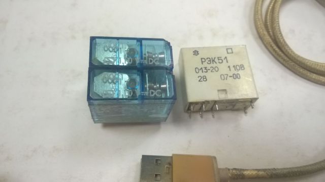

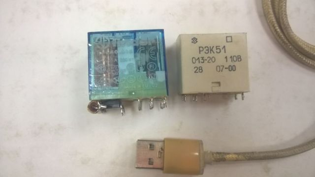

митрик Опубликовано 19 ноября, 2019 Опубликовано 19 ноября, 2019 Слегка колхозное , но вполне функциональное решение . Кому нужен малогабаритный контактор , вполне себе решение , причём достаточно бюджетное . В итоге получаем пару переключающих контактов на 16А , хоть пускатель , вместо УЗО , хоть ещё куда . Запаял последовательно с катушками реле резистор на 3кОм для надёжности , всё включается без проблем . Ток в цепи реле 4мА .
