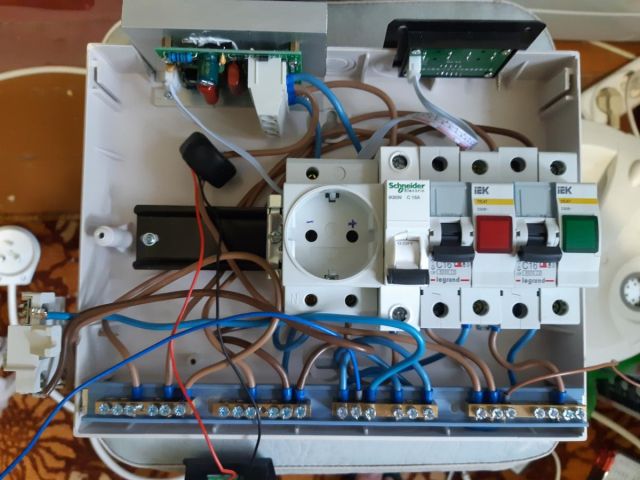

melmok Опубликовано 17 июня, 2019 Опубликовано 17 июня, 2019 (изменено) Всем привет, собрал я вот такую штуку (фото приложено) на основе китайского регулятора мощности (на 10кВ) В выходные были проведены тестовые испытания, которые на мой взгляд оказались плачевными. Итак, суть дела: ТЭН у меня на 3кВ, но я его подключил как 2кВ и 1кВ трехжильным проводом сечением 2,5мм (общая земля и к каждому своя фаза) Питание подается через розетку на дин-рейке, которая "весит" на вводном автомате на 16А, два других автомата это вкл/выкл ТЭНов и соответственно индикаторы включения ТЭНов красный 2кВ и зеленый 1кВ. Слева это розетка (разобранная) на 32А через которую подключается сам ТЭН. Так же на плюсовом проводе, который идет из регулятора мощности подключена катушка, которая подключена к прибору, который показывает: напряжение в сети, амперы, нагрузку и сколько кВ нагорело (думаю все поняли, что это тоже китайская приблуда с алиэкспресс) Так вот какая штука, пока регулятор мощности стоит 100% все работает отлично, как идет уменьшение (например 80%) то начинает жутко греться прибор, к которому подключена катушка, которые считывает данные. И если взять индикаторную отвертку то на выходной клемме регулятора мощности она начинает гореть, что как я понимаю быть не должно. Горит отвертка даже на радиаторе этого регулятора мощности, что якобы свидетельствует о замыкании, но током от него не бьет и автоматы не вырубает, все продолжает работать, только прибор с показаниями начинает дико трещать и греться. Как только на регуляторе выставляю 100% все сново работает норм, без нагрева и треска. Подскажите в чем проблема? Просто я ни хрена не понимаю в электрике, собрал это все по наитию и роликам с ютуба. Изменено 17 июня, 2019 пользователем melmok

Artem90 Опубликовано 17 июня, 2019 Опубликовано 17 июня, 2019 [member=melmok], катушку поставь до регулятора а не после, не всем приборам нравится резания синусоида. Симистор скорее всего с неизолированным корпусом вот по этому и потенциал на радиаторе. ПыСы. В переменной токе нет + и -

melmok Опубликовано 17 июня, 2019 Опубликовано 17 июня, 2019 (изменено) [member=melmok], катушку поставь до регулятора а не после, не всем приборам нравится резания синусоида. Симистор скорее всего с неизолированным корпусом вот по этому и потенциал на радиаторе. ПыСы. В переменной токе нет + и - что странно он появляется именно после того, как убавляешь на регуляторе мощность (либо возрастает до такой степени, что индикаторная отвертка начинает реагировать) а вот катушку попробую переставить, думал что она ставится именно после регулятора мощности Изменено 17 июня, 2019 пользователем melmok
