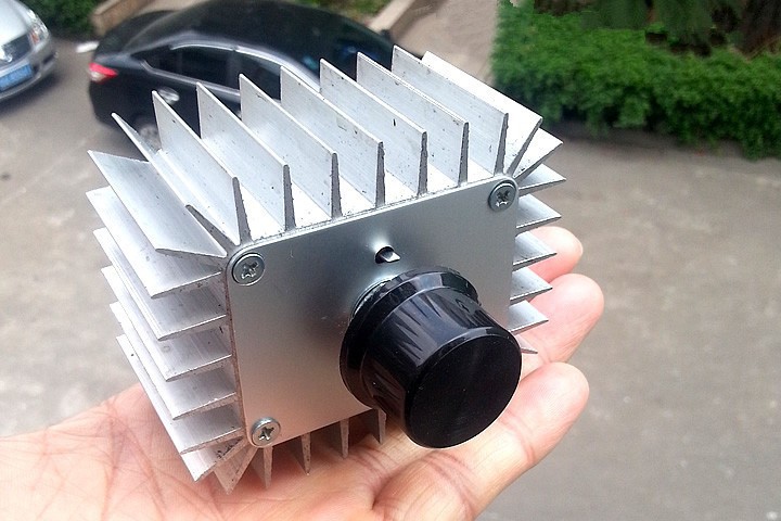

Horek35 Опубликовано 26 января, 2018 Опубликовано 26 января, 2018 Всем привет. Вот и у меня созрел вопрос по ТЭНам. Сегодня начало пробивать на корпус куба. Сначала подумал, что показалось. Потом пошел под душ во время перегонки и там меня слегка шандарахнуло от воды ( охлаждение от водопровода на кухне подключено). Вопрос: от чего начинает пробивать и как это предотвратить? P.S. Куб 30 литров, ТЭН на 4 кВт. Подключен через вот такую китайскую хрень ( чутка греется).
