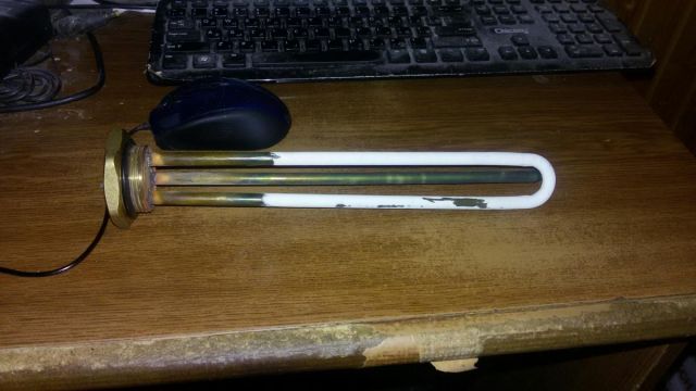

Mihalich Опубликовано 9 марта, 2016 Опубликовано 9 марта, 2016 (изменено) [member=Николай334], делись информацией :thankyou:! У меня приятель хороший в Краснодаре живет - ежели чего, озадачу его приобретением. В прошлом году, проездом, угостил его сливовой настойкой, и всякими напитками. Он был очень впечатлён, думаю сможет выкроить время и обеспечить меня столь нужным оборудованием! Особенно если пообещаю ему адекватное вознаграждение за хлопоты. Выкрутил пробитый тэн из нержавейки, осмотрел - проблемных мест не обнаружил. В месте крепления нагревательных трубок (нержа) к фланцу (латунь) - черный налет. Такой же налет был на "пробитых" медных тэнах. Фотку выложить постараюсь сегодня, правда не раньше вечера получится. Изменено 11 марта, 2016 пользователем Mihalich Помогу с оборудованием для наших дел Гонщик формулы С2Н5ОН

Mihalich Опубликовано 16 марта, 2016 Опубликовано 16 марта, 2016 Итак, дохлые тэны в подробностях! Альбом: http://forum.grainwine.info/index.php/gallery/album/83-erunda/ Фотка с двумя тэнами - слева нержа, справа медь. Видно почернение в местах крепления трубок к фланцу резьбовому (на это потемнение и грешу). Далее - нержовый тэн у фланца, и "клеймо". На фотке не видно, глазом читается "j" "3" 220 15. Видимо, метод крепления, мощность, напруга и год изготовления. Про изготовителя - молчок. Что скажет уважаемое сообщество? Или это "аборт по фотографии"? Помогу с оборудованием для наших дел Гонщик формулы С2Н5ОН
Glog Опубликовано 17 марта, 2016 Опубликовано 17 марта, 2016 Что скажет уважаемое сообщество? Относись к тэнам, как к расходному материалу. Отработали 200 часов и хорошо. Отработали 500 часов - просто отлично. Я купил "нержавеющий тэн". Распался на молекулы за 5 ректификаций. Трубки просто полопались вдоль. Тэн был из чернухи, а сроду не из нержи. Могут вообще ТЭНы работать....от постоянки???У кого какое мнение по этому вопросу?! Ты сомневаешься в фундаментальных законах физики? Ох уж эти сказочки! Ох уж эти сказочники!
alexeyT Опубликовано 17 марта, 2016 Опубликовано 17 марта, 2016 1. медные тэны АРИСТОН пашут 5 лет. несколько штук угробил САМ, по выкипанию (лопались) и на каше (просто ПЦ - ОПЛАВЛЯЛИСЬ!) 2. нержовые ТЭНы российского производства (Ферзиково, Калужской обл.) работают уже 4+ года. проблема - штуцер из чернухи, брага сжирает за 2-3 года интенсивного использования. наловчился латунные припАивать, ТП фоток до фига, искать лень...на ХД остались
