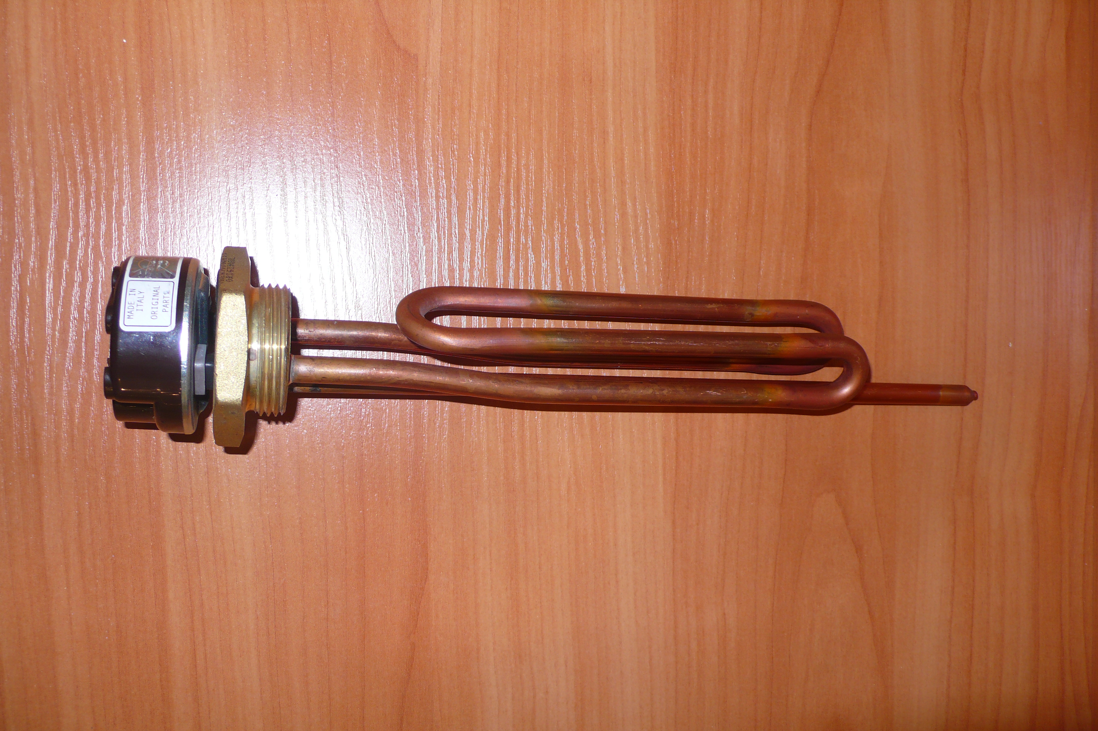

большой Опубликовано 7 марта, 2016 Опубликовано 7 марта, 2016 Только на дачу попал . Вот мои любимые.
Mihalich Опубликовано 7 марта, 2016 Опубликовано 7 марта, 2016 такой? Не-а, не такой. Нет лазерной гравировки на гайке, ну и я брал без терморегулятора. Сколько такие стоят? Вот мои любимые Кто производитель, мощность, ценник примерный? Да, резьба 1-1/4"?Таких бы пару на 6 кВт, тогда мощность можно как хочешь без РМ настроить - столько возможностей последовательно-параллельного включения! Помогу с оборудованием для наших дел Гонщик формулы С2Н5ОН
большой Опубликовано 7 марта, 2016 Опубликовано 7 марта, 2016 Производство Китай . Цена около 3тр Есть разные 3х1,5кВт 3х2 кВт идр... резьбы тоже разные 1 1/4 и 1 1/2 1

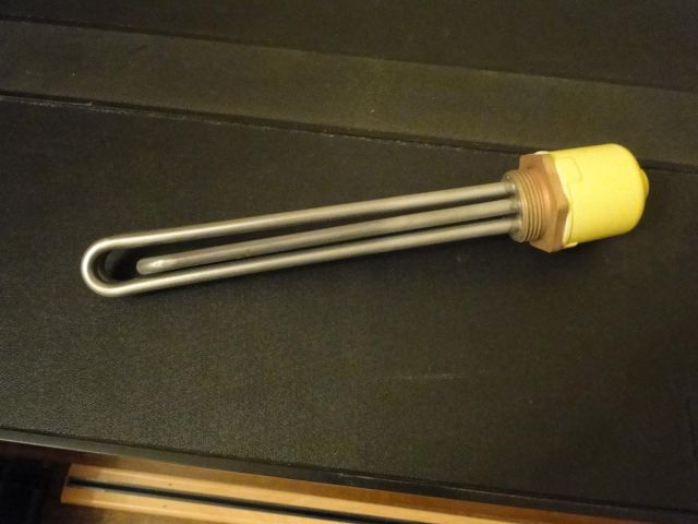

Paha Опубликовано 8 марта, 2016 Опубликовано 8 марта, 2016 (изменено) http://www.virage24.ru/shop/blok-ten-4-5kvt-3-1-5-rdt-g1-5-d-48-mm-l310/ я такой тэн купил, хочу в куб из кеги вварить. На самом тэне нет надписи, но вроде на ценнике было написано, что в Новосибирске сделан. Изменено 8 марта, 2016 пользователем Paha
