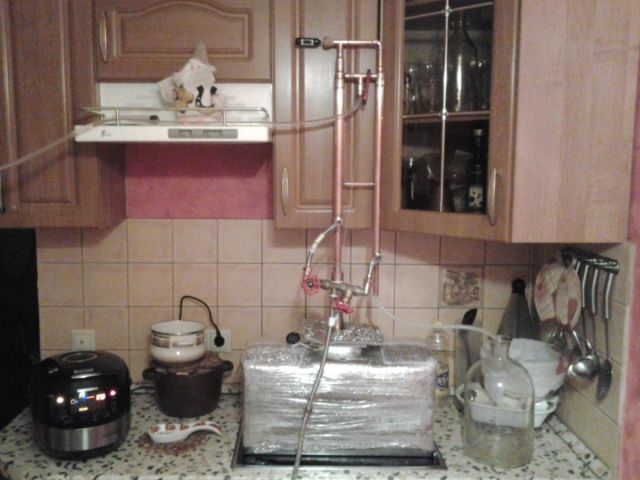

Luk Опубликовано 19 февраля, 2016 Опубликовано 19 февраля, 2016 Доброго времени суток. Встала проблема с тенами, хочу купить, но почитав хз какие брать. На той недели сваял себе БКМ, бражка сахарная подошла. Поставил как обычно на плиту, перегнать по быстрому, процесс быстро занялся, и тут началась пляска плита работает старт-стоп , до этого как то все работало лучше, плиту включал с задержкой блинов и все работало стабильно. Вчера умучался, может датчик аварийный в плите начал отключать оба блина. Бражку перегнал, но скорость аппарата так прочувствовал. Собственно вот аппарат и куб. Куб на 30л. Что посоветуете, какой тен купить.
alexeyT Опубликовано 19 февраля, 2016 Опубликовано 19 февраля, 2016 [b][member=Luk][/b], компания МиМ. между авиамоторной и Электрозаводской. Пошукай - Xother контакты выкладывал
Luk Опубликовано 19 февраля, 2016 Опубликовано 19 февраля, 2016 [member=Luk], компания МиМ. между авиамоторной и Электрозаводской. Пошукай - Xother контакты выкладывал Алексей, спасибо. Дозванился, там милая бабулька, все разъеснила, так они рядом на соседней улице сидят. Завтра куплю. У них адрес 16-парковая, сейчас дом не скажу, это бывший завод Хорматрон, на входе вывеска с МКАДа видно ТЕХНОПАРК.
