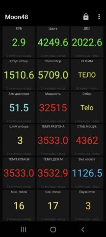

leon013 Опубликовано 8 ноября, 2021 Автор Опубликовано 8 ноября, 2021 46 минут назад, Вяталька сказал: С вайфаем пока беда. Брокер, походу, накрылся медным тазом. Белорусский брокер работает и личный кабинет, и сам брокер с приложения сконнектился. Только что проверил Автоматика для дистилляции и ректификации на PIC
Andreas48 Опубликовано 23 ноября, 2021 Опубликовано 23 ноября, 2021 Вот так сейчас.. Куда смотреть, на брокер?
leon013 Опубликовано 24 ноября, 2021 Автор Опубликовано 24 ноября, 2021 В меню.режим есть пункт СБРОС и СБРОС. Попробывать ими исправить ситуацию. В противном случае - выкл и вкл автоматику. такое иногда бывает, точная причина не известна, может брокер что искажает или в самом приложении глюк... Автоматика для дистилляции и ректификации на PIC
Вяталька Опубликовано 27 ноября, 2021 Опубликовано 27 ноября, 2021 Снова Белорусский брокер не хочет работать. Личный кабинет работает, автоматика пишет "ошибка соединения". Перенастроил подключение к домашней сети - не помогло. Посоветуйте НОРМАЛЬНЫЙ, не глючный брокер.
leon013 Опубликовано 27 ноября, 2021 Автор Опубликовано 27 ноября, 2021 У них видимо работы идут какие то. Там расширение возможностей будет, как я понял из анонсов. Так что придётся потерпеть. Одно плохо, каждые раз из-за временной не работы брокера, обязательно перенастраивать автоматику? Проще производить проверку и уж если хочется поперенастраивать в приложении чего то. Так проще же. Автоматика для дистилляции и ректификации на PIC

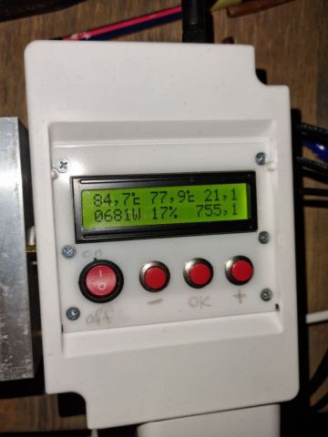

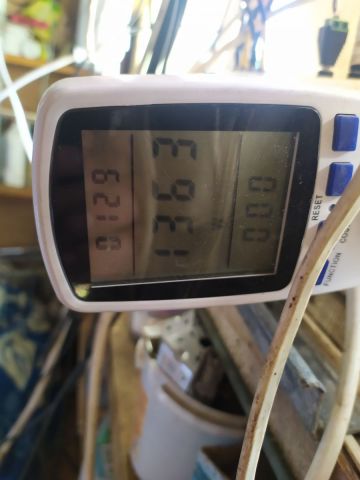

evlenie Опубликовано 1 июня, 2022 Опубликовано 1 июня, 2022 Приветствую. Такой вопрос. Использую уже второй вариант автоматики с wifi. Обычная в резерве. В общем дисплей накрылся. Светится, но не отображает. Да вдобавок я ещё и рези Тор подстроечный сам снёс. Но не суть. Достал старую автоматику, процесса надо завершать. Так же (как и на другой) выставил 1500 Вт. и каково же было мое удивление, захлебнул колону. Ещё раз повторил. Результат тот же. Такое впечатление, что вместо выставленных 1500 гораздо больше выдает. Поставил между автоматикой и тэнами ватметр. Показывает на 150-200 ват больше на выходе. Позвонил Алексею, говорит все в рамках дозволенного. Вопрос кто проверял и у кого что с заданными параметрами и реальными, на выходе? Может у меня что то... Всегда думал, что мощно ть стабилизируется на выходе и соответствует заданной. Поделитесь кто чем богат...
VVS2177 Опубликовано 1 июня, 2022 Опубликовано 1 июня, 2022 4 минуты назад, evlenie сказал: Поставил между автоматикой и тэнами ватметр. Показывает на 150-200 ват больше на выходе. Ваттметр китайский?
evlenie Опубликовано 1 июня, 2022 Опубликовано 1 июня, 2022 Ага. Хочу вечером ещё советским стрелочным замерить. Толи я не везучий, Толи китайцы гады. Постоянно что то летит. То семисторы, то плату выжгло хз чем. В ремонт отправлял. На новой, 5 раз гоню, уже монитор сдох. Только и жду какую следующую подлянку придумает эта железка. Но функционал и стоимость на высоте. Еще бы качество
VVS2177 Опубликовано 1 июня, 2022 Опубликовано 1 июня, 2022 44 минуты назад, evlenie сказал: Ага. В инструкции написано было, что показания китайских показометров не соответствует реальным значениям, отображаемых на автоматике
evlenie Опубликовано 1 июня, 2022 Опубликовано 1 июня, 2022 Читал. Но это не отменяет факт, что с одной автоматикой колона держит 1500 Вт. А с другой в захлеб уходит

evlenie Опубликовано 18 января, 2023 Опубликовано 18 января, 2023 (изменено) Ок. Тогда вот такая беда. При включении автоматики монитор все отображает. Идёт опрос датчиков. Как только опрос завершается, загорается голубой диод внутри, надписи на мониторе пропадают. Хотя экран светится. Что это и как победить? VID_20230118_094200.mp4 Изменено 18 января, 2023 пользователем evlenie
evlenie Опубликовано 18 января, 2023 Опубликовано 18 января, 2023 Почему то запомнилось, что при вкл (например для проверки) автоматики, обязательно должна быть подключена нагрузка. Так ли это?
leon013 Опубликовано 18 января, 2023 Автор Опубликовано 18 января, 2023 48 минут назад, evlenie сказал: Как только опрос завершается, загорается голубой диод внутри, надписи на мониторе пропадают. Это два не связанные между собой события. Причина синего светодиода это то, что модуль wifi не нашел сети с сохраненным именем и создал точку доступа и ожидает новых настроек. При этом конечно же удаленное управление недоступно. Второе событие - экран без надписей... Осмелюсь предположить, что если при этом нажать среднюю кнопку, то будет отображаться экран настрое Причина этого одна - не работает синхронизация с сетью 220в. Виной этого может оптопара (черная четырех ногая микросхема на силовой плате) или банально провода межу силовой платой и платой с МК. 5 минут назад, evlenie сказал: обязательно должна быть подключена нагрузка Если включить режим разгона (это отключит режим стабилизации), то можно без проблем... автоматика включиться и будет работать. Автоматика для дистилляции и ректификации на PIC
evlenie Опубликовано 18 января, 2023 Опубликовано 18 января, 2023 4 минуты назад, leon013 сказал: можно без проблем И е. Какое то время для вкл и тестирования есть?
evlenie Опубликовано 18 января, 2023 Опубликовано 18 января, 2023 Вышел из сервиса. Говорят оптопара работает корректно. Провода в норме. Все прозвонили. Что ещё может быть? Какой то заколдованный круг.
leon013 Опубликовано 18 января, 2023 Автор Опубликовано 18 января, 2023 7 часов назад, evlenie сказал: И е. Какое то время для вкл и тестирования есть? Сколь угодно долго. 7 часов назад, leon013 сказал: что если при этом нажать среднюю кнопку, то будет отображаться экран это действие проходит? 2 часа назад, evlenie сказал: Провода в норме. Все прозвонили. Что ещё может быть? теоретически - нет минуса на силовой плате, или умер МК (вернее его порт) но с этим лично никогда не сталкивался. не было таких случаев Автоматика для дистилляции и ректификации на PIC
evlenie Опубликовано 18 января, 2023 Опубликовано 18 января, 2023 25 минут назад, leon013 сказал: 8 часов назад, leon013 сказал: что если при этом нажать среднюю кнопку, то будет отображаться экран это действие проходит? Нажимая на среднюю кнопку появляется Сначала цифра тем ры куба, затем, при нажатии, устава тем ры дефлегматора..... И т.д. Но ШИМ не показывает. Нет общей картины. Вроде нет надписи: "сохранить..." Но все равно когда нажимаешь среднюю кнопку ввода, все знаки пропадают и опять пустой светящийся экран. Полное видео потом сниму. До сервиса добираться надо. 31 минуту назад, leon013 сказал: 2 часа назад, evlenie сказал: Провода в норме. Все прозвонили. Что ещё может быть? теоретически - нет минуса на силовой плате, или умер МК (вернее его порт) но с этим лично никогда не сталкивался. не было таких случаев Контролёр меняли но завтра попрошу проверить

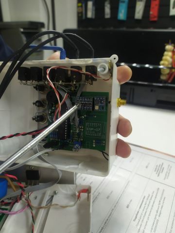

evlenie Опубликовано 24 января, 2023 Опубликовано 24 января, 2023 18.01.2023 в 18:35, leon013 сказал: теоретически - нет минуса на силовой плате, или умер МК (вернее его порт) но с этим лично никогда не сталкивался. не было таких случаев Вроде как удалось выявить причину. На фото 2 микросхемы. Вроде как на какой то не пропай был. Шевелилась. Поэтому и не могли найти причину. Обе ещё раз прошли. При мне было. Вкл., вроде все корректно отображается, коробка вскрыта, все видно. Ок. Все собираем. 2 самореза на место, глядь, а она опять не кажет. Опять разбираем.... В общем забрал, все отображает корректно. Через неделю буду тестить. Продукт готовится.
