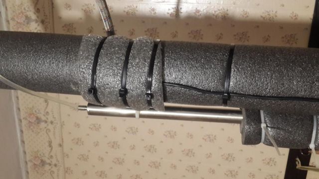

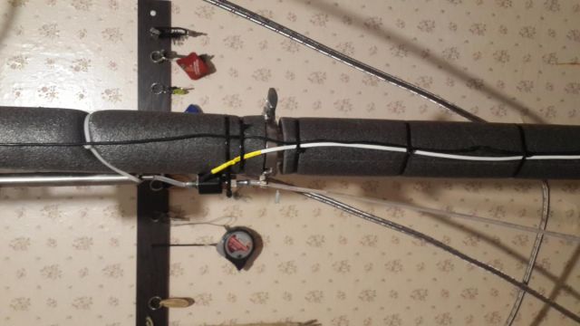

2 тонны Опубликовано 29 сентября, 2018 Опубликовано 29 сентября, 2018 (изменено) Пасаны, сильно шухер не поднимайте. С автоматикой был всего лишь один погон. Кстати, спирт сейчас оторганолептил. Достойный. Автоматика бралась для Первое, Быстрое выставление нужной скорости отбора, т.е. взамен зажиму Гофмана Второе, Для повышения рентабельности. Т.е. отщелкивания до нуля ТОВАРНОГО СПИРТА! Короче сейчас поставил куб(остатки в кубе) на доотжим. Посмотрим, что будет получатьсЯ. Влад, я купил минивершен. Там только два датчика! Роман, тебе ответ так же , выше. Думается мне, что нужно только приспособиться. И дело пойдет Вот так датчики утеплил. Есть еще мысля, что жгут 220 и кабель датчиков идут вместе Изменено 2 октября, 2018 пользователем 2 тонны
Roman26 Опубликовано 29 сентября, 2018 Опубликовано 29 сентября, 2018 [member=2 тонны],ну как вариант попробуй провода разведи, может помехи давать, когда клапан срабатывает

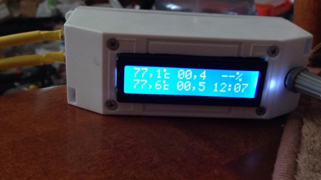

VVS2177 Опубликовано 29 сентября, 2018 Опубликовано 29 сентября, 2018 несколько штук при включениии показывают одно и то же значениеПочитай на ХД тему про дифтермостат на базе W1209. Так там скрестили два датчика NTC10K под один показометр. И прикинь, они показывают разные значения! И сводят разницу их показаний под нужную подстроечным резистором. И здесь так же. Каждый датчик показывает свое значение в красных или синих попугаях или бегемотах. А процессор обрабатывает сигналы и выводит на экран

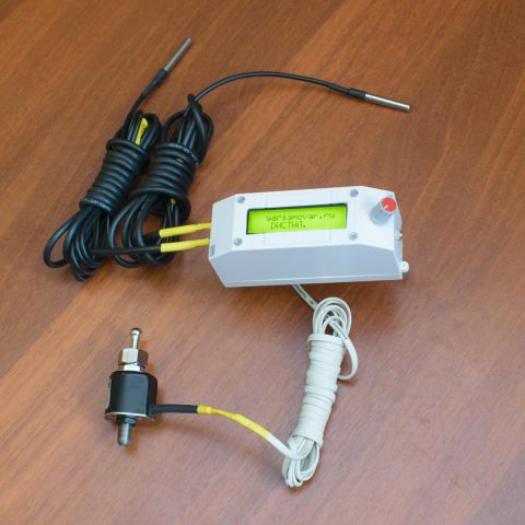

Ximichestvo Опубликовано 30 сентября, 2018 Опубликовано 30 сентября, 2018 Прикрепленные изображения Автоматика теперь так выглядит?
VVS2177 Опубликовано 30 сентября, 2018 Опубликовано 30 сентября, 2018 Это вариант без управления ТЭНами. Кстати Алексей реализовал для ректификаторов алгоритм уменьшения отбора по Ткуба. Но что-то не рекламирует...

Ximichestvo Опубликовано 30 сентября, 2018 Опубликовано 30 сентября, 2018 Да, так и есть. На месте 07 в режиме настроек нужно поставить 00. Да просто еще руки не доходят все оформить.... обновлю шапку в ближайшее время. А вариант с gx12 сильно отличается по цене?
leon013 Опубликовано 30 сентября, 2018 Автор Опубликовано 30 сентября, 2018 А вариант с gx12 сильно отличается по цене? В смысле без управления ТЭНами? Пока анонсирую здесь: Автоматика_мини.pdf Цена 4000р. с клапаном отбора. 2 Автоматика для дистилляции и ректификации на PIC
