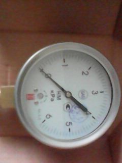

Михаил Лемуровв Опубликовано 17 мая, 2025 Опубликовано 17 мая, 2025 (изменено) В 14.08.2017 в 20:36, Optimist сказал: . Купил на Авито по 600 руб. по 300, новые, повезло. Изменено 17 мая, 2025 пользователем Михаил Лемуровв
