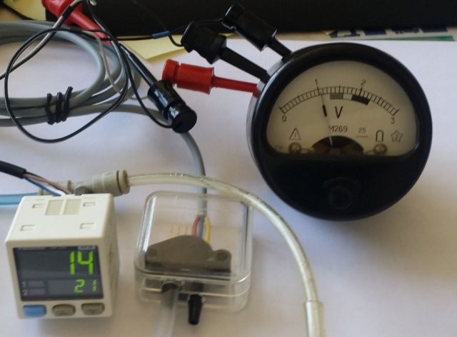

eson Опубликовано 17 августа, 2017 Опубликовано 17 августа, 2017 Хочу напомнить про MPX5010DP https://ru.aliexpress.com/item/Pressure-Sensor-MPX5010DP/662574667.html?ws_ab_test=searchweb0_0,searchweb201602_4_10152_10065_10151_10068_10209_5430020_5410020_10307_10301_10137_10060_439_10155_10154_10056_10055_10054_10059_5370017_100031_10099_5400020_10103_10102_10169_10052_10053_10142_10107_10050_10051_5380020_5390020_10084_10083_10080_10082_10081_10110_10111_5420020_10112_10113_10114_10311_10312_10313_10314_10315_10078_10079_10210_10073_10125,searchweb201603_1,ppcSwitch_5&btsid=279a1143-21cb-4342-a8b4-674a86bef508&algo_expid=466ffdca-9c8f-4cbe-b79d-d66b8524dce1-0&algo_pvid=466ffdca-9c8f-4cbe-b79d-d66b8524dce1&transAbTest=ae803_3 аналоговый датчик с рабочей температурой -40 – 125С* и рабочим давлением до 10kPa. Самый простой вариант подключения на 3 вывод +5V(стабилизированных), на 2 -, между первым и вторым вольтметр. У меня при 14 ммHg вольтметр показывает 1V, при 30 ммHg 1,9V. Слева Panasonic dp-101 https://ru.aliexpress.com/item/NEW-DP-101-Digital-display-pressure-sensor-DP101-Pressure-sensor/32804788550.html?ws_ab_test=searchweb0_0,searchweb201602_4_10152_10065_10151_10068_10209_5430020_5410020_10307_10301_10137_10060_439_10155_10154_10056_10055_10054_10059_5370017_100031_10099_5400020_10103_10102_10169_10052_10053_10142_10107_10050_10051_5380020_5390020_10084_10083_10080_10082_10081_10110_10111_5420020_10112_10113_10114_10311_10312_10313_10314_10315_10078_10079_10210_10073_10125-10102,searchweb201603_1,ppcSwitch_5&btsid=f437059c-66ae-4305-89e7-2452742b0ce4&algo_expid=d5b58601-d08b-4e39-a670-e95fe4f2c716-5&algo_pvid=d5b58601-d08b-4e39-a670-e95fe4f2c716&transAbTest=ae803_3 индикация выставлена в mmHg ( можно в kPa, kgf/cm2, bar, psi, inchHg) Вариант подключения посложней, датчик подцепить к АЦП Wi-Fi модуля ESP8266 и индикацию вывести на вебморду. ESPSENSOR17_2.pdf 4

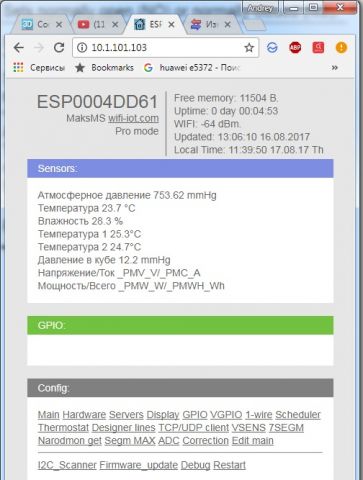

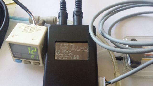

eson Опубликовано 18 августа, 2017 Опубликовано 18 августа, 2017 [member=eson], от чего акриловый корпус в котором датчик mpx стоит? что за автоматика в чёрной коробочке с дисплеем? где про такое почитать? Акриловый корпус от какой-то ювелирки, черная коробочка в девичестве была метеостанцией ESPmeteo http://espmeteo.ru/espmeteo.html куда был интегрированы дисплей, входной делитель для АЦП с разъемом и прошивка на базе конструктора https://wifi-iot.com/ (в конструкторе часть опций платная, правда плата символичная, 100руб.) Метеостанция просто попалась под руку, можно использовать любую плату с установленными ESP-12 или ESP-07 (на них есть вход АЦП). Самой удобной считаю клона WeMos D1 mini https://ru.aliexpress.com/item/5sets-D1-mini-Mini-NodeMcu-4M-bytes-Lua-WIFI-Internet-of-Things-development-board-based-ESP8266/32643174041.html?spm=a2g0s.9042311.0.0.LhPYx9&aff_platform=aaf&cpt=1503036707421&sk=6mia6uv&aff_trace_key=4c3023e2ac55492eb0a2ed02b179cb2b-1503036707421-04430-6mia6uv Девайс делался для мониторинга работы аппарата, глюк был успешно отловлен см. картинку. В архиве файл прошивки и включенные опции. 1

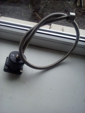

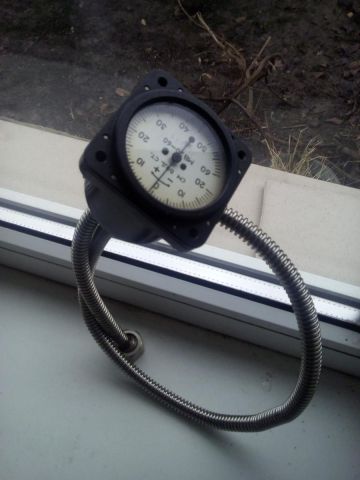

жорж Опубликовано 14 декабря, 2017 Опубликовано 14 декабря, 2017 Для измерения давления Мановакуумметр МВ-20-60 Например: http://www.medrk.ru/shop/reanimaciya-anesteziya-ivl-kislorodnoe-oborudovanie/kislorodnoe-oborudovanie-vse-medicinskie-gazy/id-19943 вот у меня такой на колоне стоит..подключен нержовой . игольчатой подводкой для смесителей..там резьба на манометре внутренняя подходит под резьбу \иглы\м8 по моему ну а в низу1\2 ..очень удобно и не греется.... 1
