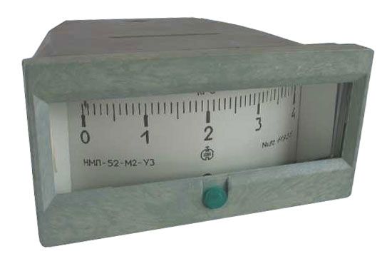

Optimist Опубликовано 14 августа, 2017 Опубликовано 14 августа, 2017 (изменено) Я себе напоромеры купил, очень чуствительные приборы. Изменено 14 августа, 2017 пользователем Optimist
Sergan Опубликовано 14 августа, 2017 Опубликовано 14 августа, 2017 напорометры купил Фото в студию и где купил ?
brig62 Опубликовано 14 августа, 2017 Опубликовано 14 августа, 2017 Есть в природе манометры низкого давления. Нам до 4кПа норм должно быть. Цены пока не знаю.
brig62 Опубликовано 14 августа, 2017 Опубликовано 14 августа, 2017 Дорогущие. Не то слово(( 2300р на одном из сайтов. Забыли про них
Optimist Опубликовано 14 августа, 2017 Опубликовано 14 августа, 2017 Ну что постебались шутники, держите фото. Купил на Авито по 600 руб.
Sergan Опубликовано 14 августа, 2017 Опубликовано 14 августа, 2017 [b][member=Optimist][/b],Лёш , так это прошлый век и огромный он , у меня есть такой .
Alexgo Опубликовано 14 августа, 2017 Опубликовано 14 августа, 2017 [b][member=Sergan][/b], а какой не прошлый век? это маде ин ссср с поверкой
Sergan Опубликовано 14 августа, 2017 Опубликовано 14 августа, 2017 маде ин ссср с поверкой он подлежит поверке каждый год , ты видимо забыл когда не стало СССР ...
Alexgo Опубликовано 14 августа, 2017 Опубликовано 14 августа, 2017 [b][member=Sergan][/b], 1 раз в 2 года если быть точным,страна развалилась а приборы рабочие остались,у меня на производстве до сих пор такие используются в котельной,поверяются как положено
