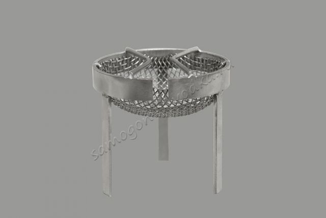

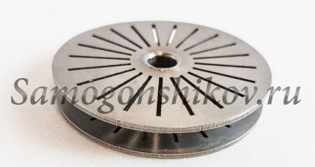

8ap8ap04Huk Опубликовано 1 января, 2020 Опубликовано 1 января, 2020 Вот приобрел малую колонну(50 см) 2-ого поколения, есть пара задумок как её переделать под свои нужды, но необходимо избавиться от прута приваренный в основании колонны(внутри) для того чтобы пыжи из РПН не проваливались и не распушились от тяжести СПН, допускаю что - "Концентратор флегмы буфера 3 и 5 литров(от Самогон и Водка)" влезут в центральный канал колонны(я так надеюсь..), если придутся кстати, тогда придётся извернуться и как-то приварить стопорный бортик(кольцо) в основание центрального канала так чтобы в него уперлись ножки концентратора флегмы(в первом поколении использовал шампуры с ситчатыми тарелками от "добровара") диаметр 35 мм и шампур плотно вставал, стало удобно размещать на разных уровнях СПН(с разной плотностью и формой), плюс обслуживать колонну стало удобней, ну и вварить диоптр-глазок в колонну для контроля процесса. Думаю можно также использовать "ПРОМЕЖУТОЧНЫЙ СЛОЙ ДЛЯ АРОМА-ДЖИН КОРЗИНА ОТ САН САНЫЧА" чтобы СПН плотно не сбивалась и не привела к захлёб'у при её размещении. После вивисекции думаю она ещё и "запоёт и станцует...", как-то так...
