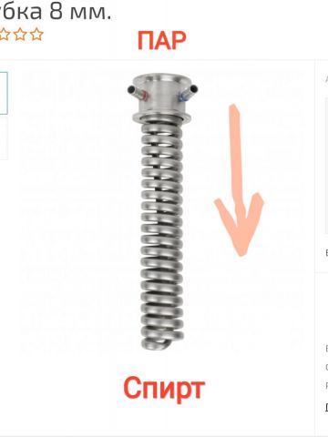

Ewgen Опубликовано 28 сентября, 2022 Опубликовано 28 сентября, 2022 17.09.2022 в 17:41, Nestr71 сказал: @Ewgen это справедливо для первого перегона, чтобы при максимальной мощности, на отборе флегма была холодной. Для второго перегона мощности дефа хватает с запасом, так что можно и наоборот. Это я про отрицательную клюшку. Делаю первый перегон, подача воды на спираль, выход воды из димрота холодный. Сам димрот, половина его также холодная с верху, а внизу димрота, там где течет дистиллят горячий, на выходе дистиллят идёт 49 градусов. Подавал 4.8 кВт на нагрев куба. Это нормально? Стал подавать ровно 3 кВт, почти такая же история, выход дистиллята 45 градусов. С низу весь дефлегматор горячий. Подача воды около 10 градусов
Dernder Опубликовано 28 сентября, 2022 Опубликовано 28 сентября, 2022 (изменено) 9 минут назад, Ewgen сказал: Это нормально Если вода идёт навстречу пару, то нет. Не видя сборки предполагаю, что надо подать ож в прямую трубку димрота, чтобы вода поднималась по спирали вверх навстречу пару. Изменено 28 сентября, 2022 пользователем Dernder
Ewgen Опубликовано 28 сентября, 2022 Опубликовано 28 сентября, 2022 (изменено) @Dernder Да вода идет на встречу пару по спирали, а возвращается по прямой. Если подключить наоборот, то получается всё горячее, и выход воды и дистилят. У меня отрицательный димрот, как в прайсе здесь в начале темы. Вопрос задал только из-за беспокойства, что выходит горячий дистилят, что на 3-х кВт, что на 4,8кВт. Неужели нужно подавать ещё меньше мощность, для первого перегона? Везде пишут, что нужно как можно больше включать нагрев Изменено 28 сентября, 2022 пользователем Ewgen
Dernder Опубликовано 28 сентября, 2022 Опубликовано 28 сентября, 2022 13 минут назад, Ewgen сказал: отрицательный димрот Димрот может хорошо охлаждать спирт только в вертикальном положении и только в том положении, как я описал выше, причём при подключении через разворот в 180 градусов, типа бражная колонна. В других положениях ему нужен доохладитель насколько я знаю.

baltis Опубликовано 28 сентября, 2022 Опубликовано 28 сентября, 2022 2 часа назад, Dernder сказал: В других положениях ему нужен доохладитель насколько я знаю. На положительной клюшке, действительно, нужен доохладитель. А на отрицательной он не нужен совсем. Димрот из 3 метров 6ки в 35ом дефе утилизирует 3кВт. Для лучшей конденсации воду надо подавать в "пружину". Изготовление оборудования и автоматики для нашего хобби
Ewgen Опубликовано 28 сентября, 2022 Опубликовано 28 сентября, 2022 Димрот из 3 метров 6ки в 35ом дефе утилизирует 3кВт. Я на этот димрот подаю 4.8кВт, из ТСА ничего не идёт. Беру 10.8л в час дистиллята с температурой 49-50градусов.Получается это рабочая схема. Спасибо за разъяснения. Воду подаю на димрот очень холодную

Dernder Опубликовано 29 сентября, 2022 Опубликовано 29 сентября, 2022 1 час назад, Nestr71 сказал: То что на 4,8 кВт и 3 кВт работает одинаково странно. Если знать принцип работы димрота,( посмотреть его работу в диоптре), то станет ясно, что, если он расположен под наклоном, то хоть 500вт на него подавай продукт будет горячим.

Dernder Опубликовано 29 сентября, 2022 Опубликовано 29 сентября, 2022 (изменено) 12 минут назад, baltis сказал: А почему ты димрот не берёшь во внимание? Потому, что димрот превращает пар в жидкость с Т около 73°С, но дальше ей мешает охлаждаться гравитация - горячий спирт тупо каплями отрывается от витков димрота и падает на корпус димрота, стекая в трубку отбора. Да, он, конечно, охлаждается немного, теряя 4-5°С, не больше, но точно не до 20. Другое дело вертикально расположенный димрот, там есть возможность стекать горячему спирту по ВСЕЙ длине спирали, успевая при этом охлаждаться. Изменено 29 сентября, 2022 пользователем Dernder

Mihalich Опубликовано 5 октября, 2022 Автор Опубликовано 5 октября, 2022 (изменено) 28.09.2022 в 19:40, Ewgen сказал: Подожду ещё, что скажет изготовитель оборудования. Вода навстречу пару - самый высокий КПД охладителя (вода на выходе максимальной температуры). Т.е. подаем воду в спираль, выход - из трубки в середине. По наклону самого димрота. Самый эффективный вариант - вертикально, вход-выход воды сверху. Но в данном случае имеем самую высокую температуру спирта в отборе. 17.09.2022 в 08:23, Ewgen сказал: ледяная флегма на выходе, даже при небольшой подачи воды. Подключил наоборот, флегма стала теплее и теперь её температуру можно регулировать подачей воды. Выход воды из димрота стал теплым, а был кипяток. Всё как по теории. На практике - на 3 кВт домашних мощностей, можно располагать холодильник-димрот как угодно, и как угодно подавать в него воду. "Отрицательная" клюшка позволяет обойтись без доохладителя. Про переохлаждение флегмы миф когда-то давно еще АлексейТ развеял. "Положительная" клюшка экономит высоту, что немаловажно при построении колонны "под потолок". Дефлегматор с КТ-холодильником - тут не получится "абы как" подавать воду, только подача снизу - выход сверху, иначе он может завоздушиться. Следовательно, имеем при "положительном" наклоне подача воды и пара в одном направлении, т.е. с минимальным КПД системы. При использовании автономки могут возникнуть проблемы с коротким КТ-положительной клюшкой. С водопроводом проблем не замечал. Изменено 5 октября, 2022 пользователем Mihalich Помогу с оборудованием для наших дел Гонщик формулы С2Н5ОН
