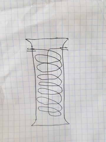

Юрон Опубликовано 20 марта, 2021 Опубликовано 20 марта, 2021 (изменено) Добрый день. Сколько будет стоить такой проходной димрот 6мм длиной 3м, тркба 51мм кламп 2"? Спасибо Изменено 20 марта, 2021 пользователем Юрон
Nestr71 Опубликовано 20 марта, 2021 Опубликовано 20 марта, 2021 @Юрон добрый день. Такие (проходные) не делаем.

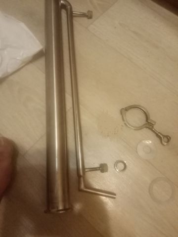

marafon Опубликовано 31 июля, 2021 Опубликовано 31 июля, 2021 Добрый день что можете предложить лучше чем вот такой охладитель как на фото который имеет 51мм восходящую трубу(зачем не понятно), и холодильник труба в трубе 1.5 мм навивка между стенками. Гоню ТОЛЬКО медовую брагу (куб- бидон фляга 40л, тэн 3.3 киловата R образный) установлен кламп 2 , подрывной клапан, и нипель под цыфровой термометр Проблема в том что при перегонке СС 45% не получается охладить продукт, при этом вода из ходильника течет прохладная. При перегонке браги проблем нет течет холодный СС, несмотря на то что давление воды в несколько раз меньше. Может есть какое нибудь гибридное решение для перегона голов? (пусть и не сильно качественно) но не сильно затратно по времени. Перегон браги 30л занимаете вместе с нагревом часа 2.5 иногда меньше, на выходе 8-9л 45-50 , гоню до 10% в струе (при этом термометр в крышке показывает 96.6), капать начинает при 80%.
COURIER Опубликовано 1 августа, 2021 Опубликовано 1 августа, 2021 14 часов назад, marafon сказал: Проблема в том что при перегонке СС 45% не получается охладить продукт, при этом вода из ходильника течет прохладная. Такой же прямоток, с той же проблемой
Mihalich Опубликовано 2 августа, 2021 Автор Опубликовано 2 августа, 2021 (изменено) @marafon , @COURIER при нагреве на 3 кВт сырца спиртуозностью 45% скорость выхода дистиллята более 9 л/ч. Большой объём пара, попадая в трубку холодильника, успевает сконденсироваться, но не успевает охладиться. Выход? Поставить доохладитель (проще), или использовать холодильник бОльшей утилизационной способности (дороже). Сама по себе высокая температура в отборе не страшна, просто неудобно, и запахов больше. 31.07.2021 в 17:34, marafon сказал: есть какое нибудь гибридное решение для перегона голов? Именно головы от дистилляции? Тут или колонна полноценная, или разбавлять сильно (до крепости браги, а то и меньше) и перегонять. В них (головах от дистилляции) очень много и "головных фракций", и "сивухи". Для получения дистиллятов есть "методы Габриэля" - дробление отбора "по-Габриэлю", и "ОтГабриэливание". Оба позволяют снизить сивуху, но для первого нужна разная тара (тело1, тело2 + как обычно головы, хвосты...) Для второго - большой объём самого дистиллята, который нужно укрепить до 90% (а это еще и 4-5 перегонок). ЗЫ Я иногда перегоняю на 9 кВт мощности, хватает одного 50см кожухотрубника, но сырец льется не холодный (теплый, но и не горячий). Бывает дополняю его еще одним, 30см. Вот тогда отбор холодный - но это с браги. Крепкий сырец не дистиллировал еще (я его на колонну отправляю). Сейчас 50см КТ трудится дефлегматором на колонне, а для диста стоит 30см КТ + прямоточник медный около 70см, вот они гасят 9 кВт не хуже. Но это опять-же с браги. Изменено 2 августа, 2021 пользователем Mihalich Помогу с оборудованием для наших дел Гонщик формулы С2Н5ОН
marafon Опубликовано 2 августа, 2021 Опубликовано 2 августа, 2021 Что нибудь можете посоветовать под мой случай из изделий если забрать в ближайшие дни или только сначала оплата потом изготовление , эти два метода мне не подходят. У меня просто пока что человек в Туле до четверга
marafon Опубликовано 2 августа, 2021 Опубликовано 2 августа, 2021 Холодильник КТ тот что самый длинный 50см . под кламп 2 , и подводка воды 1/2 или такая длинна через чур для моих задач( без переработки голов), во воде экономичнее чем мой вариант какой пользуюсь а так же сможет ли СС лучше охлождать ?
