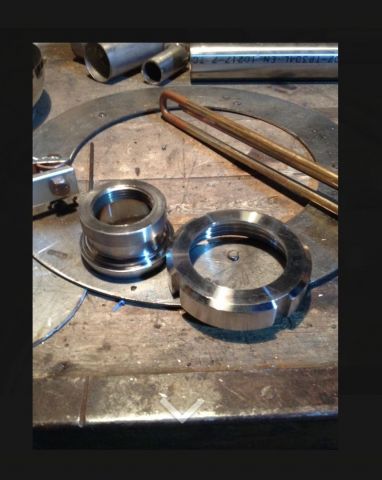

dunn Опубликовано 13 декабря, 2019 Опубликовано 13 декабря, 2019 5 часов назад, Nestr71 сказал: dunn, добрый день. Переход 800р. Деф любой из прайсах можете выбрать, на молочке от 5000 По рукам, высота всей приблуды не большая, чтобы в цару вкрутить и забыть, на свое усмотрение, чтобы резьбы было 1-2 см. ТЗ: с одной стороны резьба на гайку молочку 50, с другой стороны сгон с наружней резьбой 1-1/4“. Отправка DPD по возможности, Терминал Тула - Терминал Москва, самым дешевым тарифом. Примерные сроки и стоимость 300 руб. 2 дня. У СДэка , что то терминал-терминал от 400....

dunn Опубликовано 16 декабря, 2019 Опубликовано 16 декабря, 2019 13.12.2019 в 13:37, dunn сказал: По рукам, высота всей приблуды не большая, чтобы в цару вкрутить и забыть, на свое усмотрение, чтобы резьбы было 1-2 см. ТЗ: с одной стороны резьба на гайку молочку 50, с другой стороны сгон с наружней резьбой 1-1/4“. Отправка DPD по возможности, Терминал Тула - Терминал Москва, самым дешевым тарифом. Примерные сроки и стоимость 300 руб. 2 дня. У СДэка , что то терминал-терминал от 400.... Коллеги, подскажите по переходнику, сварите мне железяку? мне в принципе не горит, может предоплату?
Nestr71 Опубликовано 16 декабря, 2019 Опубликовано 16 декабря, 2019 dunn, Добрый день, сварим конечно. Отправка может почтой? У нас просто dpd хрен знам где находится. Предоплата не нужна.
dunn Опубликовано 17 декабря, 2019 Опубликовано 17 декабря, 2019 (изменено) Что то я упустил, что мне два переходника надо. Второй наоборот с гайкой молочка 50 на нипель внутренняя резьба 1 1/4 прошу добавить. По отправке , каким перевозчиком решим после. Там насколько я знаю у того же dpd или сдека по 5-6 терминалов. Просто почта РФ за посылку 2 кг заломит думаю. На фото вот такой же переходник от дяди Воблина. Изменено 17 декабря, 2019 пользователем dunn
Nestr71 Опубликовано 18 декабря, 2019 Опубликовано 18 декабря, 2019 dunn, хорошо, сделаем, взвесим, отправим.
