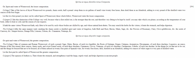

moroz-85 Опубликовано 17 мая, 2019 Опубликовано 17 мая, 2019 (изменено) Пожалуй, самый древний рецепт Абсента, из всех которые я когда-либо находил. Наверно, его можно считать самым "трушным")) Nicholas Culpeper "The Complete Herbal", 1653 Пруф на книгу: https://www.gutenberg.org/files/49513/49513-h/49513-h.htm 284стр.Кто на наши граммы переведет?)) Изменено 17 мая, 2019 пользователем moroz-85 2
freezer41 Опубликовано 18 мая, 2019 Опубликовано 18 мая, 2019 самый древний рецепт Абсента, из всех которые я когда-либо находил. а по русски можно? буржуйскими к сожалению не владею
moroz-85 Опубликовано 18 мая, 2019 Опубликовано 18 мая, 2019 [member=freezer41], И я на уровне первого класса. Гугл помогает. Перевёл уже почти половину. Тут ещё, помимо буржуйского языка, надо понимать че за травки имеются ввиду, например, Гугл говорит, что «полынь обыкновенная», а на самом деле «горькая». В общем, скоро сделаю, возможно даже напиток.

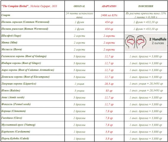

moroz-85 Опубликовано 21 мая, 2019 Опубликовано 21 мая, 2019 (изменено) Перевел вышеуказанный рецепт с буржуйского языка и их систем мер на наши. Возможны неточности по системе мер тех времен, но порылся долго на разных ресурсах. Это же касается и всей ботаники. За вино взял среднюю крепость 15%. Привел ее к спирту 85% - по классике мацерации след. периода развития. Предложения и замечания приветствуются. Пользуйтесь!)))) ЗЫ. Дополню. Одна горсть (handful) равна 1/2 стакана (cup) в объеме. 1 стакан (cup) = 250мл = 2 горсти (two handfuls). То бишь, шалфей, мяту и мелиссу в емкости объемом 250мл насыпать, чтоб не руками))) Изменено 21 мая, 2019 пользователем moroz-85 6
