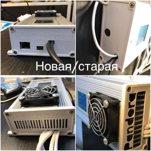

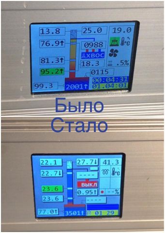

Yakudza Опубликовано 15 апреля, 2017 Опубликовано 15 апреля, 2017 Всем доброго времени суток! Сегодня у меня случилась радость, пришла Pandora LAN! Я был наверное одним из первых, кто ее заказывал, потому, что ждал выхода обновленной версии давно. Теперь я смогу управлять процессом дистанционно!!! На мое удивление, доставка сработала очень оперативно. Из Одессы в Москву пришло за 8 календарных дней! Прям чудо какое-то, но факт! Вчера позвонили с ТК, а сегодня привезли прям в офис. От момента оплаты до отправки груза прошло порядка 3-х дней, плюс время доставки, в целом +/- две недели. Поскольку я юзаю девайс уже достаточно давно, у меня есть Pandora basic предыдущей модели, могу сказать, что визуально качество улучшилось значительно. Торцевые крышки стали более презентабельны и менее хлипкие. Качество проводов на жгутах датчиков температуры, выше всяких похвал. Я еще на первой заменил кабели датчиков, на провод для микрофонов. Пробежался по меню. Кой чего поменялось в лучшую сторону, графика стала лучше, добавились новые функции. Но это уже тока на практике посмотрим. В общем, от использования Пандоры у меня самые положительные эмоции. Начиная от интерфейса настроек и заканчивая алгоритмами технологических процессов. Кстати, по алгоритмам, удивительным образом алгоритм автоматической ректификации с авто-уменьшением отбора (К-график) подошел к так называемому "Польскому буферу". Провел несколько ректификаций, результатом доволен на все 100%. Комплектация пришла полностью, с датчиками, клапанами, трубочками и прочей мелочевкой. За время эксплуатации у меня ни одного сбоя не было. Все работает как часы. Хотя один был, но скорее всего по моей вине. Сгорел выход на один из клапанов. Но отремонтировал самостоятельно, с разрешения производителя и под его чутким руководством. Просто был задействован резервный выходной канал. Подводя итог, хочу поблагодарить команду разработчиков и производителя. По мне так это лучший контроллер на сегодняшний день, который я держал в руках. А держал я их три, разных производителей.
Mihalych. Опубликовано 15 апреля, 2017 Опубликовано 15 апреля, 2017 [b][member=Yakudza][/b], Какой смысл было покупать новую, если можно было просто добавить плату LAN и заменить прошивку? Из-за боковых панелек? А провода чем отличаются? Эти помягче? Что значит комплектация пришла полностью? - Что заказал, то и пришло, думаю могли бы и колонну прислать. А на старой без клапанов работал? С ними то что случилось? Если отправляли с Ростова, то до Москвы 3 дня это вполне реально. Мы ждали больше месяца. 1

Vilen Vileyko Опубликовано 16 апреля, 2017 Автор Опубликовано 16 апреля, 2017 Часы убрали. Есть только время процесса. Меню слегка изменили. Глобальных изменений нет.

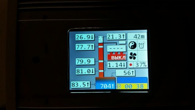

Mihalych. Опубликовано 16 апреля, 2017 Опубликовано 16 апреля, 2017 Меню слегка изменили. Глобальных изменений нет. Можно узнать - что изменили? Датчики т-ры можно корректировать? У меня нет коррекции датчика давления - ее убрали? На экране другие символы: Что они означают? Можно в описание добавить? После корректировки дюзы в автоматическом режиме (после нажатия кнопки ОК) перестал работать клапан отбора голов, на экране "ВЫКЛ", а время отбора голов продолжало отсчитываться. Вылечилось переходом на подголовники и снова на головы. Это глюк?

Vilen Vileyko Опубликовано 16 апреля, 2017 Автор Опубликовано 16 апреля, 2017 После изменения любой скорости, надо делать шаг назад и шаг вперед , либо поосто нажать отбор . Это надо что бы автоматика считала данные. Наложка возможна только через диллеров. Пусть они сами оплатят за вас. Изменения в основном коснулись внутренней структуры. Графика немного изменена, алгоритм старый. Все изменения опишет Квантос ....

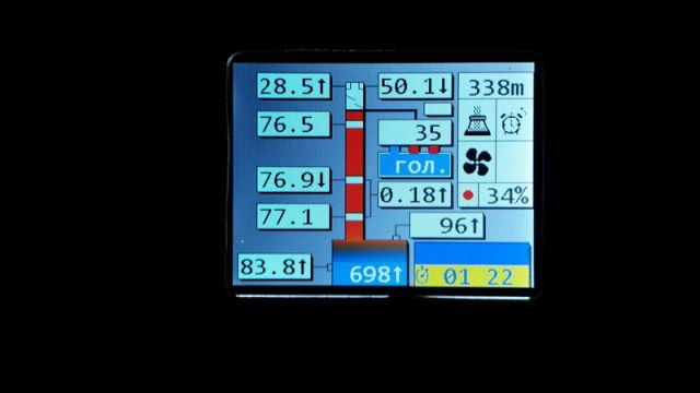

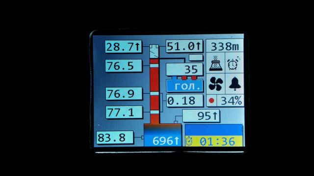

Mihalych. Опубликовано 17 апреля, 2017 Опубликовано 17 апреля, 2017 Вчера пробовал проводить ректификацию. Скорость отбора пока большая, но эксперимента для... На головах откалибровал дюзу, получилось 15мл/мин (900мл/ч). отбор подголовников поставил 350, тела на минимум - 500. Подголовников должен был отобрать 2100мл. Мощность установил 670Вт. Когда пришел домой, то обнаружил, что подголовников набралось 3000мл. Проверил скорость на теле - оказалось не 500, а 620мл. Понимаю, что иголки могут немного отличаться, но они из одной партии, установлены на одинаковом расстоянии, шланги одинаковой длины, в продукт не опущены. В чем может быть проблема?
Yakudza Опубликовано 17 апреля, 2017 Опубликовано 17 апреля, 2017 (изменено) [member=Yakudza], Какой смысл было покупать новую, если можно было просто добавить плату LAN и заменить прошивку? Из-за боковых панелек? А провода чем отличаются? Эти помягче? Что значит комплектация пришла полностью? - Что заказал, то и пришло, думаю могли бы и колонну прислать. А на старой без клапанов работал? С ними то что случилось? Если отправляли с Ростова, то до Москвы 3 дня это вполне реально. Мы ждали больше месяца. Ну новую я покупал, потому как у меня не один аппарат. Вот и развлекаюсь. Комплектация пришла полностью. Я много чего еще по мелочи заказывал, крышки, доп клапаны, датчики наполнения емкости. Все пришло в комплекте. По пульту бы сделать описание, а то в видео - "нажмите на кнопку и подержите". Какую кнопку? К.график - это что? Как с ним работать? К-график это при увеличениии t° в кубе на 1 град, снижение отбора на выбранную величину в настройках Вчера пробовал проводить ректификацию. Скорость отбора пока большая, но эксперимента для... На головах откалибровал дюзу, получилось 15мл/мин (900мл/ч). отбор подголовников поставил 350, тела на минимум - 500. Подголовников должен был отобрать 2100мл. Мощность установил 670Вт. Когда пришел домой, то обнаружил, что подголовников набралось 3000мл. Проверил скорость на теле - оказалось не 500, а 620мл. Понимаю, что иголки могут немного отличаться, но они из одной партии, установлены на одинаковом расстоянии, шланги одинаковой длины, в продукт не опущены. В чем может быть проблема? При калибровке дюзы надо делать так, чтоб не осушался клапан в течении минуты. Т.е. флегмы должно быть с избытком. Подозреваю, что на 650 Вт. за 30 сек слилось все, что было в дефе, остальное еле капало. Вот и калибровка прошла не правильно. У меня без иголок льет головы со скоростью 50 мл/ч четко. Погрешность 5-10 мл. на объем голов 800 мл. То есть при наличии дополнительных устройств, обеспечивающих безопасность, можно запустить ректификацию, и идти спать-в магазин - на работу, автоматика сама проведет процесс и все выключит по окончании или если что случится? Кстати, какие устройства надо будет докупить для полностью автономной работы? Датчик разлива, клапан подачи воды - что еще? Я так и делаю. А теперь еще и отовсюду могу процесс подкорректировать или остановить. Датчик разлива, клапан подачи воды. У меня еще две вэб камеры стоят, для визуального контроля. Изменено 17 апреля, 2017 пользователем Yakudza
Mihalych. Опубликовано 17 апреля, 2017 Опубликовано 17 апреля, 2017 Подозреваю, что на 650 Вт. за 30 сек слилось все, что было в дефе, остальное еле капало Это вполне возможно. Сейчас замерил объем столба жидкости от дефа до клапана - 18мл. Немного не сходится. А ты при какой мощности калибруешь дюзу? К-график это при увеличениии t° в кубе на 1 град, снижение отбора на выбранную величину в настройках Т.е. либо по дельте либо по t в кубе отбор снижается или по обоим параметрам?
Yakudza Опубликовано 17 апреля, 2017 Опубликовано 17 апреля, 2017 (изменено) Т.е. либо по дельте либо по t в кубе отбор снижается или по обоим параметрам? По обоим параметрам одновременно работает. Можно и по отдельности. А ты при какой мощности калибруешь дюзу? НУ крайний раз при 2000 Вт. Главное, чтоб в дефе жидкость всегда была. А потом уже ставь на стабилизацию и прочее. Изменено 17 апреля, 2017 пользователем Yakudza 1
