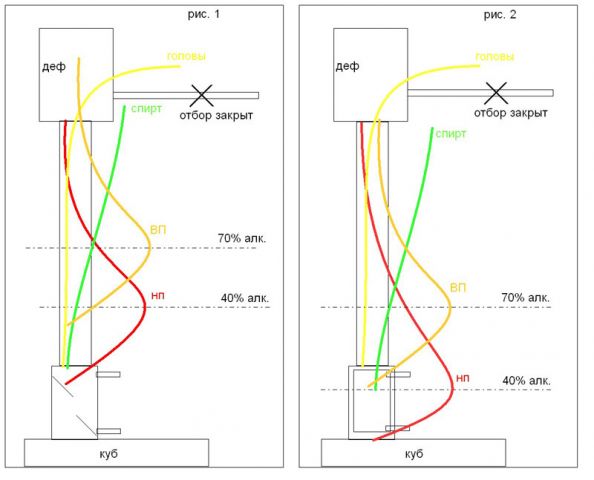

127L Опубликовано 8 марта, 2017 Автор Опубликовано 8 марта, 2017 (изменено) За тему спасибо, Возможно так будет наглядней. На рис. 1 - УПО, на рис. 2 - стакан тут схематично изображены места преимущественной концентрации примесей и спирта по высоте колонны, при работе "на себя" Сравнивать стакан имеет смысл только с УПО, обе методы на одних принципах построены, - и позволяют с браги получить продукт. Юрина метода с четырьмя перегонами не идет в сравнение. И вообще-то не стоит задача убрать почти всю сивуху и сделать НДРФ. Задача снизить содержание НП, сохранив при этом как можно больше ВП. Кстати в варианте Вадима - стакан реальный, Изменено 8 марта, 2017 пользователем 127L Раствор коварен!
127L Опубликовано 8 марта, 2017 Автор Опубликовано 8 марта, 2017 Эскиз будет или самому стакан придумать? Заехай к Вадиму, он тебе стакан не только покажет, а еще накатит полный дынного дистиллята. Вроде Вадим на тесты оборудование раздает, спроси у него, это проще чем самому делать, - не понравится вернешь и все дела. Раствор коварен!

127L Опубликовано 8 марта, 2017 Автор Опубликовано 8 марта, 2017 Что такое НП и ВП? Нижние промежуточные и верхние промежуточные примеси. эта задача всегда стояла перед дистилляторщиками всегда это с какого исторического момента? не уверен что Либавий знал что-то о колонах и раскладе в них по примесям минимум и максимум это каждый для себя решает, для меня минимум, если говорим про сивуху - на 20 % ниже ПДК по ГОСТу, далее уже будет не тот напиток если говорим про эфиры, то максимум это ПДК по ГОСТу планируемые потери, максимум. хочется их избежать, но природу не обманешь, будут результаты тестов можно будет оценить обьективно cтепень отделения каждой из планируемых примесей пока предположительно, ИА реально убрать в значительных количествах, по остальным компонентам сивухи, есть вопросы, опять же ждем тестов. Раствор коварен!
