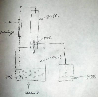

Rudy Опубликовано 11 февраля, 2017 Опубликовано 11 февраля, 2017 Нет, не получится. Твой конденсат сразу закипит. А поскольку спирт испаряется лучше, то, по мере кипения, его крепость будет снижаться пока не дойдет до крепости в баке. Вот тут и наступит равновесие - температура кипения станет равной температуре пара.
asmel Опубликовано 11 февраля, 2017 Автор Опубликовано 11 февраля, 2017 (изменено) Rudy сказал: Нет, не получится. Из твоих рассуждений следует, что при дистилляции 40% спирта через прямоточник, при очень малом потоке охлаждающей воды, на выходе прямоточника будет очень медленно капать 40% спирт с температурой 84С. Можно конечно проверить, но что-то мне говорит - этого не будет. Изменено 11 февраля, 2017 пользователем asmel
Rudy Опубликовано 11 февраля, 2017 Опубликовано 11 февраля, 2017 (изменено) Можешь и проверить, если хочется. Но заметь, при температуре 84.1*С ничего с крепостью более 40%об капать не сможет - просто испарится. Но есть и второй тупой вопрос. Условия те же 1.В баке 40%об, Ткип=Тпара=84.1*С, крепость пара=79.3 (%об-условно). 2.Пар с крепостью 79.3(%об-условно) и температурой 84.1*С конденсируется на охлаждаемой (тем же потоком "холода") поверхности и дает конденсат крепостью, как мы уже выяснили, 40%об если поток "холода" недостаточен для полной конденсации пара. 3. Пусть из бака летит 1 кг пара в единицу времени. При крепости пара 79.3%об (72.62%мас) это дает 726.2 г спирта и 273.8 г воды. 4. Пусть поток "холода" таков, что конденсируется половина (по массе) проходящего пара. Вопрос такой - какая крепость пара будет после взаимодействия с охлаждающей поверхностью? И какая будет температура пара на выходе? Ну и на закуску - какая будет температура охлаждающей поверхности? Для начала можно снизить массу сконденсированного пара до 1г и считать, что конденсация влияет слабо. Важно понять тенденцию. Изменено 11 февраля, 2017 пользователем Rudy

asmel Опубликовано 12 февраля, 2017 Автор Опубликовано 12 февраля, 2017 (изменено) Rudy сказал: Можешь и проверить, если хочется. Но заметь, при температуре 84.1*С ничего с крепостью более 40%об капать не сможет - просто испарится. Rudy решил проверить на бумажке, опять что-то не вяжется. Процент спирта в паре от кипящего 40% раствора - 79.25% (балдею от удобств твоего калькулятора) В правый бачок собирается 40% спирт т к температура первого холодильника 84.1С Тогда в большой бак должен идти тоже 40% спирт - иначе нарушится баланс спирт-вода. Изменено 12 февраля, 2017 пользователем asmel
firt Опубликовано 12 февраля, 2017 Опубликовано 12 февраля, 2017 [member=asmel], да с чего бы это? Ты опять не учитываешь что для того чтобы что то капало в бак, из бака сперва нужно что то забрать. Ты не корректно условия задаеш
Rudy Опубликовано 12 февраля, 2017 Опубликовано 12 февраля, 2017 В 12.02.2017 в 06:40, asmel сказал: Rudy решил проверить на бумажке, опять что-то не вяжется. Процент спирта в паре от кипящего 40% раствора - 79.25% (балдею от удобств твоего калькулятора) В правый бачок собирается 40% спирт т к температура первого холодильника 84.1С Тогда в большой бак должен идти тоже 40% спирт - иначе нарушится баланс спирт-вода. Ничего подобного. Ведь из бака спирта испаряется больше чем воды. Соответственно избыток спирта из основного холодильника восстанавливает баланс. Твоя система просто потихоньку прекачивает 40% раствор из основного бака в дополнительный.

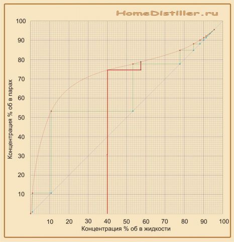

П_Андрей_В Опубликовано 12 февраля, 2017 Опубликовано 12 февраля, 2017 (изменено) Если в баке 40%, то в паре будет крепость примерно - 74,5%, если половину пара сконденсировать и вывести из системы, то в конечном паре будет примерно - 79%. Первая капля (образно) конденсируется согласно крепости кубовой навалки, а так, как при конденсации конденсируется преимущественно вода, то пар укрепляется постоянно. С ростом объема конденсата ,в паре растет концентрация спирта. Изменено 13 февраля, 2017 пользователем П_Андрей_В
Rudy Опубликовано 12 февраля, 2017 Опубликовано 12 февраля, 2017 (изменено) Ага, уже ближе. Если рассуждать очень грубо то получается примерно так. 1. Сконденсировалась половина пара - получили конденсат с крепостью 79.3 %об. Но его температура кипения (79.97*С) ниже температуры пара (84.1*С). Поэтому этот конденсат начнет кипеть до тех пор, пока его крепость не снизится до некоторой величины (для грубой прикидки можно взять те же 40%об, но, как увидим, она будет выше). 2. При кипении конденсата с начальной крепостью 79.3 %об произойдут 2 вещи Выделится пар с высокой крепостью - от 87.92%об (в начале кипения) и, примерно 79.3 %об в конце (крепость конденсата будет снижаться по мере кипения). Этот пар имеет крепость выше крепости исходного пара (79.3 %об) и, смешавшисть с остатками исходного пара, обогатит его спиртом. Т.е. крепость пара на выходе возрастет. Кипение конденсата будет происходить за счет охлаждения исходного пара, НО(!!!), при одновременном повышении его крепости Таким образом, будет происходить укрепление исходного пара с соответствующим снижением его температуры. Можно конечно и точно подсчитать и крепости и температуры, но, сейчас, это не нужно - важна тенденция. А крепость конденсата, с учетом описанных процессов, вырастет и (грубо) станет соответствовать температуре и крепости выходящего пара (т.е. температура его кипения будет равна температуре выходящего пара). Если вы обратили внимание, то ответ на первый тупой вопрос, содержал очень серьезные упрощение. Было сказано, что при малом потоке "холода" конденсат будет иметь крепость равную крепости в баке (40%об). А когда поток "холода" будет достаточно велик, чтобы сконденсировать весь пар - его крепость станет равна крепости пара (79.3 %об). Вот теперь, с учетом сказанного, можно уточнить - крепость конденсата будет расти по мере увеличения потока "холода" от 40%об (крепость в баке) до 79.3 %об (крепость пара из бака). И, когда поток "холода" будет близок к конденсации всего пара (чуть меньше), крепость остатков пара на выходе будет 87.92%об, а температура пара (и, грубо, температура охлаждающей поверхности) будет 79.97*С.. Изменено 12 февраля, 2017 пользователем Rudy 1

П_Андрей_В Опубликовано 13 февраля, 2017 Опубликовано 13 февраля, 2017 (изменено) Rudy сказал: 1. Сконденсировалась половина пара - получили конденсат с крепостью 79.3 %об. А у меня по диаграмме равновесия получается, что не конденсат получается - 79, 3%, а пар такой концентрации из этого конденсата. Я не правильно читал диаграмму?? Изменено 13 февраля, 2017 пользователем П_Андрей_В
asmel Опубликовано 13 февраля, 2017 Автор Опубликовано 13 февраля, 2017 asmel сказал: Из твоих рассуждений(Rudy) следует, что при дистилляции 40% (38%) спирта через прямоточник, при очень малом потоке охлаждающей воды, на выходе прямоточника будет очень медленно капать 40% (38%) спирт с температурой 84С(84.4C). Исходя из моих нынешних знаний попытаюсь, Rudy, с тобой немного не согласиться. 1. кипит раствор, выделяющий в пар одинаковое число молекул как спирта, так и воды. 2. эти молекулы, контактируя с охлаждающей поверхностью (неважно, насколько она холодная) отдают часть своей энергии этой поверхности. При этом должна произойти конденсация этих молекул на охлаждающую поверхность. 3. ИМХО на холодную поверхность прилипнет одинаковое количество молекул как спирта, так и воды, т к их содержание в паре одинаково. 4. Отсюда конденсат на стенках холодильника (любой холодности) 78.63% - далеко не 38%.
