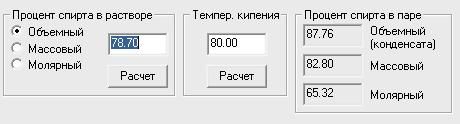

asmel Опубликовано 10 февраля, 2017 Автор Опубликовано 10 февраля, 2017 (изменено) Пусть есть водноспиртовой пар с температурой, например, 80*С (крепость 78.7043%об). Почему в дефлегматоре конденсируется раствор именно с этой крепостью? Ведь если соблюдается равновесие испарения/конденсация, то пар с такой крепостью будет давать раствор крепостью 38.3%об с температурой кипения 84.34*С. Ведь если соблюдается равновесие испарения/конденсация, то пар с такой крепостью будет давать раствор крепостью 38.3%об с температурой кипения 84.34*С. по твоему замечательному калькулятору раствор с температурой кипения 80С будет отдавать в пар 65.32% молекул спирта при конденсации такого пара получим 87.76% об в конденсате, т е с укреплением, как и положено, а вовсе не 38.3% об Изменено 10 февраля, 2017 пользователем asmel
Rudy Опубликовано 10 февраля, 2017 Опубликовано 10 февраля, 2017 (изменено) Возможно что-то напутал, давай по порядку. 1. В баке 40%об, Ткип=Тпара=84.1*С, крепость пара=79.3 (%об-условно). 2. Пар с крепостью 79.3(%об-условно) и температурой 84.1 конденсируется на охлаждаемой поверхности и дает конденсат крепостью 79.3%об. Вопрос такой.. Если поверхность сильно охлаждена, крепость конденсата будет равна крепости в паре, т.е. 79.3%об. А если задана не температура поверхности, а поток "холода" на нее, и от пренебрежимо мал по сравнению с потоком энергии в паре? Какая температура установится на этой поверхности и какая крепость конденсата на ней? А теперь понемногу наращиваем поток "холода". Что при этом будут происходить? Вопрос только кажется простым. Если бы был поток не пара, а газа, все просто - газ нагрел бы поверхность до своей температуры слегка охладившись. Но пар не может "слегка" охладится, он насыщенный и охлаждение будет (обязано) сопровождаться конденсацией его части. Но температура этого конденсата будет равна температуре пара. А если крепость конденсата будет равна крепости пара (79.3%об), то его (конденсата) Ткип будет равна 79.97*С. А поскольку температура пара 84.1*С, то конденсат мгновенно испарится и все вернется на круги своя, т.е. никакого охлаждения поверхности не произойдет. Равновесие (на мой взгляд) наступит только если крепость конденсата будет равна крепости в баке, т.е. 40%об. Вот тогда все сойдется. При этом температура поверхности будет равна температуре пара. Скорость конденсации будет соответствовать потоку "холода", крепость конденсата - 40%об - намного ниже крепости пара. А теперь потихоньку увеличиваем поток "холода". До тех пор, пока не сконденсируется весь пар будет (примерно) то же самое. А вот когда весь пар сконденсируется, температура поверхности "сможет" упасть до более низкой (чем температура пара - 84.1*С) температуры (а именно 79.97*С) и крепость конденсата станет равной крепости пара. Ругайте. Да, спасибо модератору за аккуратный перенос. Изменено 10 февраля, 2017 пользователем Rudy
П_Андрей_В Опубликовано 10 февраля, 2017 Опубликовано 10 февраля, 2017 [b][member=Rudy][/b], Температура конденсатной пленки всегда имеет градиент температур. В месте контакта пленки и охлаждаемой поверхности температура близка к температуре поверхности, а в месте контакта пара и конденсата температура близка к температуре пара. Если даже трубу, по которой протекает пар охлаждать жидким кислородом, то ничего не изменится, кроме как вырастит толщина конденсата. Температура конденсата будет иметь градиент от - 183 и до Тпара.
asmel Опубликовано 10 февраля, 2017 Автор Опубликовано 10 февраля, 2017 Но температура этого конденсата будет равна температуре пара. А если крепость конденсата будет равна крепости пара (79.3%об), то его (конденсата) Ткип будет равна 79.97*С. А поскольку температура пара 84.1*С, то конденсат мгновенно испарится и все вернется на круги своя, т.е. никакого охлаждения поверхности не произойдет. Температура этого конденсата будет равна температуре поверхности, на которой конденсат образуется. А температура поверхности зависит от охлаждения этой поверхности - либо окружающим воздухом, либо охлаждающей водой и т п. Если охлаждения недостаточно, пар будет лететь мимо поверхности не конденсируясь. И пар не охлаждает поверхность радиатора, а нагревает - при кипении энергия вкладывается в пар, при конденсации энергия выделяется в конденсат.

asmel Опубликовано 10 февраля, 2017 Автор Опубликовано 10 февраля, 2017 (изменено) Теперь яснее? Мне это было ясно n лет назад. Теперь объясняю тебе: Ты формулируешь закон Дальтона. Из этого закона следует (с учетом идеальности газов в смеси), что каждый газ, входящий в смесь ведет себя так, как если бы других газов в общем объеме не существует. Отсюда - пар воды, с парциальным давлением, допустим 50 мм рт ст будет конденсироваться на поверхности с температурой 38С. Если температура будет выше, конденсации не будет. Допустим, что стенки объема нагреты до солнышком до 40С. Если ты в этот же объем напустишь 710 мм рт ст пара спирта, то для пара воды будет пофиг. Спирт же при этом давлении начнет конденсироваться и создаст на поверхности конденсации температуру 77С. На этой горячей поверхности вода с давлением 50 мм рт ст конденсироваться, как и на 40 градусной не будет. Общее давление в общем объеме, на любом уровне при этом будет 710 + 50 = 760 атмосферным. Именно этот парадокс я хотел бы прояснить в этой теме. Изменено 10 февраля, 2017 пользователем asmel
asmel Опубликовано 10 февраля, 2017 Автор Опубликовано 10 февраля, 2017 А вот это не так - конденсация будет, но крепость конденсата будет как в баке. Ведь охлаждение есть и его нельзя пересилить иначе, чем конденсируя часть пара. А допустим в моей вакуумной системе со спиртом при вакууме 57С и наружной температуре 30С.

Rudy Опубликовано 10 февраля, 2017 Опубликовано 10 февраля, 2017 А допустим в моей вакуумной системе со спиртом при вакууме 57С и наружной температуре 30С. Прочитай еще раз. Температура поверхности НЕ задана, задан небольшой поток "холода". Если поток равен нулю - температура поверхности равна температуре пара и никакой конденсации нет. Если поток очень мал - температура поверхности по прежнему равна температуре пара, но есть небольшая конденсация с крепостью конденсата равной крепости в баке. Если еще увеличить поток так, чтобы конденсировался весь пар - температура поверхности ниже температуры пара на любую величину и крепость конденсата равна крепости пара. 1
asmel Опубликовано 10 февраля, 2017 Автор Опубликовано 10 февраля, 2017 Если поток очень мал - температура поверхности по прежнему равна температуре пара, но есть небольшая конденсация с крепостью конденсата равной крепости в баке. 1. В баке 80%(об) температура 79.90С в паре - молекул спирта 66% воды 34% температура всех молекул 79.90С. в баке - молекул спирта 52% воды 48% температура всех молекул 79.90С 2. спиртовые молекулы пара будут на 32% лучше нагревать стенки 3. можно предположить, что и конденсат будет 88.11% об 4. а в баке 80% об из этих данных но есть небольшая конденсация с крепостью конденсата равной крепости в баке не получается
Rudy Опубликовано 10 февраля, 2017 Опубликовано 10 февраля, 2017 (изменено) из этих данных не получается Если конденсат будет иметь крепость 88.11%об то его температура кипения будет 79.18*С и при температуре пара 79.9*С от мгновенно испарится обратно. Изменено 11 февраля, 2017 пользователем ванечка
П_Андрей_В Опубликовано 11 февраля, 2017 Опубликовано 11 февраля, 2017 Если поток очень мал - температура поверхности по прежнему равна температуре пара, но есть небольшая конденсация с крепостью конденсата равной крепости в баке. если отводится тепло от пара, то сколько-то пара сконденсируется - первый конденсат будет иметь кубовую концентрацию, потом по мере снижения температуры пара и повышения концентрации спирта в паре и концентрация конденсата будет расти. Если тепла отводится недостаточно до полной конденсации, то пар и конденсат станут равновесными по температуре - конденсация остановится. Первый конденсат только будет иметь кубовую концентрацию.
asmel Опубликовано 11 февраля, 2017 Автор Опубликовано 11 февраля, 2017 (изменено) его температура кипения будет 79.18*С и при температуре пара 79.9*С от мгновенно испарится обратно. разница в температурах меньше градуса, плюс "задан небольшой поток "холода"", плюс погрешности в экспериментальных данных для калькулятора - может все получится? Изменено 11 февраля, 2017 пользователем asmel
