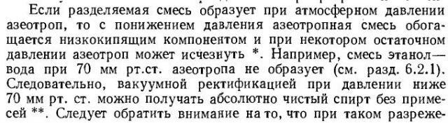

Конденсация - процесс, обратный кипению. Кипение под пониженным давлением снизит температуру кипения, но врятли снизится количество воды в паре.
"врятли" человеку с Вашим уровнем грамотности и кругозора следует заниматься таким сложным вопросом, как вакуумная ректификация
Изменено пользователем asmel
[b][member=asmel][/b], ты сам то понял, что сказал? да еще с таким пафосом...
посмотри внимательно на то, что написано в приведенных тобой же сканах.
вакуумная ректификация, ты делаешь простую дистилляцию браги (прямоток или еще что, не суть важно)
потом сырец на вакуумную дистилляцию в банках, потом на обычной колонне рект.
это судя по твоим же постам. разницу понимаешь?
вакуумной ректификационной колонны у тебя нет. на банках разделения ты не получишь.
