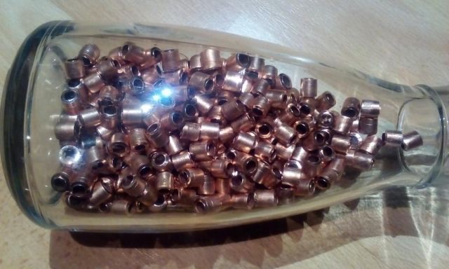

Запустил аппарат на кольцах нарезанных из трубки ф8мм. Нарезал 8*8. Царга 42-600, полная засыпка. СС сахарный навалка 30%, моща 1214ватт грязными, отбор 540мл, с учетом Т продукт 94.57%.
Завальцовку обрезать не стал.
Изменено пользователем Luk
[member=Luk], А сколько на литр выходит?
Дим, в литрах не измерял. На 200мм высоты 42-й трубы входит 3 метра трубки ф8мм.
Резал и засыпал. Изменено пользователем Luk
У меня вышло 550 мл СПН 570 г. Т.е. почти как вода 1:1 :)

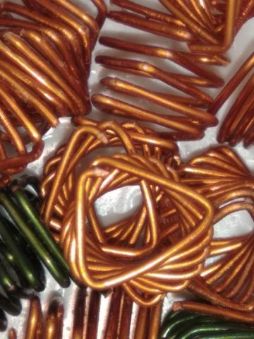

если медь в проводе чем то покрыта это можно увидеть?
А в лаке темнее

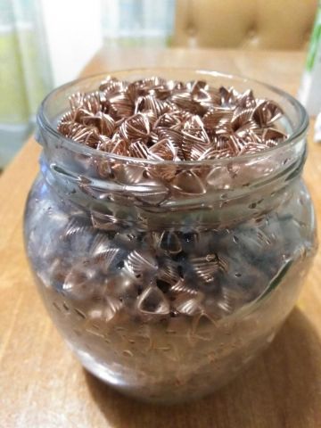

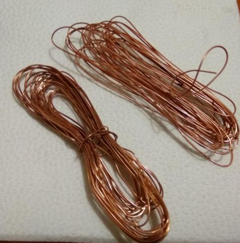

Электрик дал один метр кабеля ПВС 5*6.В нем было пять жил,в каждой жиле туева хуча медных проволочек диаметром 0.5.
Добрый форумчанин подарил:
ef4fbba2d1420ba38877654c8ec206a0-full.jp
Получилось ровно 220 грамм 5*5:
b3f4f44e446333ee210f69eb62b1b518-full.jp
И так, с этих нарезанных колечек, получилось 94.24%. Развел до 40% . Очень мягенько, просто сказка! Закуски не требуется. Не зря потрудился. Теперь можно зерно гонять.

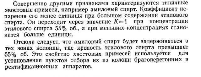

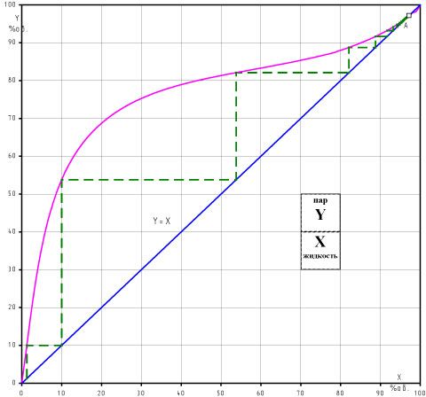

цепляются за температу тарелки на которой уселись...
На турельке с 55% спиртуозности. Первая?
Изменено пользователем serafh
[member=serafh],Упс, ещё одна кривая ... И все правильные )))
Есть ещё одна при 40%. Когда собирал своё железо ориентировался на график где концентрация была при 70% и Т 80*С. С планшета рессору найти. Та старая картинка...
Зря ты так
Зря ты так
С планшета рессору найти.= С планшета трудно найти . Работа Т9 однако.
Не совсем понятно. Если амиловый спирт будет задерживаться в тех местах колонны, где крепость спирта больше 55%, то в нашем случае он будет размазан по всей колонне и переть в отбор?
