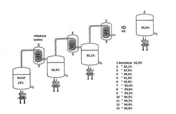

АлексейТ, а здесь несколько иные цифры. В чем разница?
60   - 83.4 - 89.4 -92.1
62,3- 83.9 - 89.6 -92.2 по Серегиному кальку
62.3 -83,9 - 89.4 -91.9 по Игорю Одесскому
принципиально?

Да хз, просто на картинке 4-я тарелка даёт 90,4, что на 1,5-1,8 градуса ниже приведенных тобой цифр для четвёртых тарелок. Картинка в тарельчатый ветке фигурировала
[b][member=VVS2177][/b], если картинка - для ФТ, то весьма возможно..... расчет идет по макс возможному КПД ФТ=0.75тт.
по жизни же мы считаем 2фт=1тт
